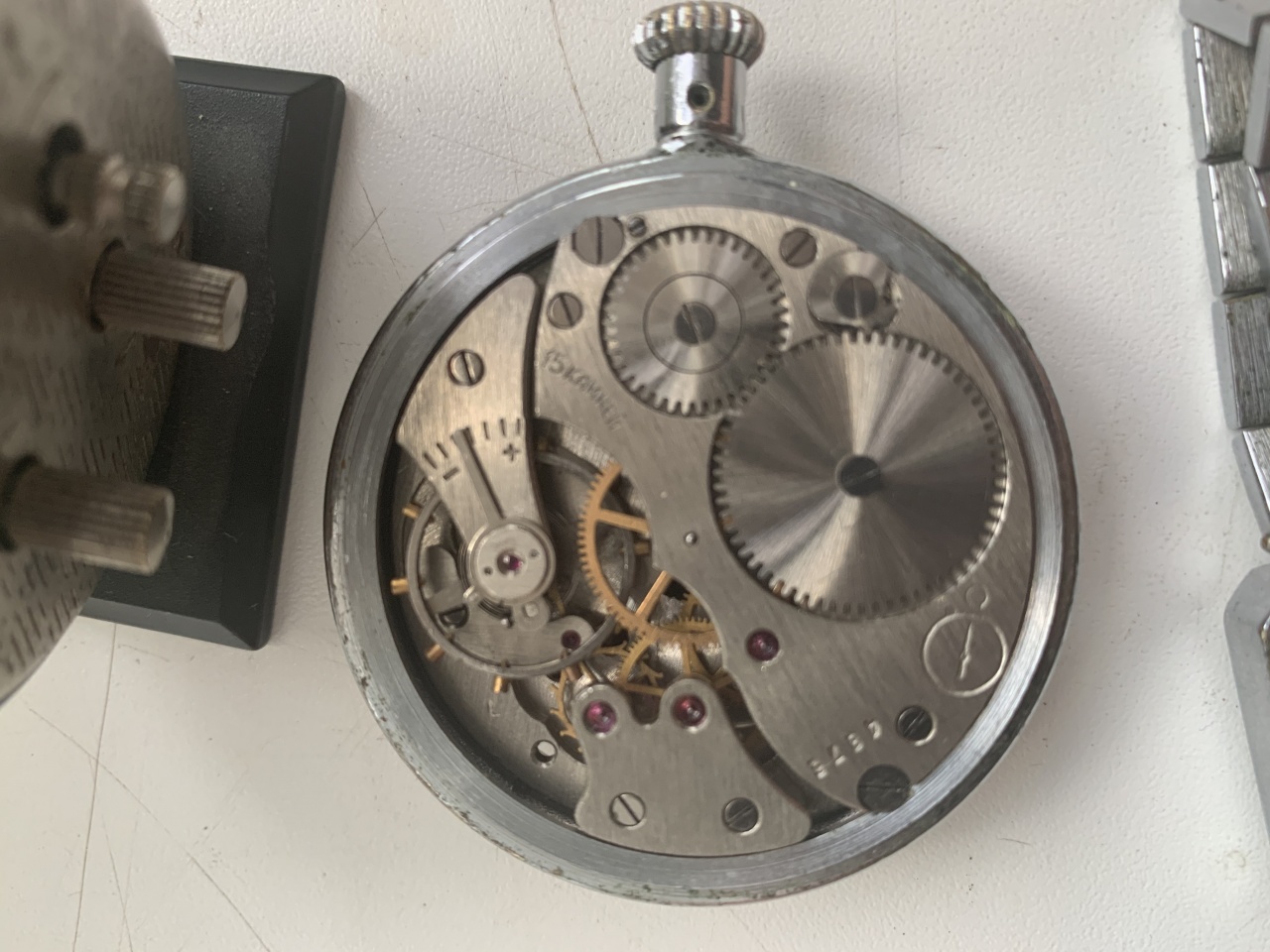

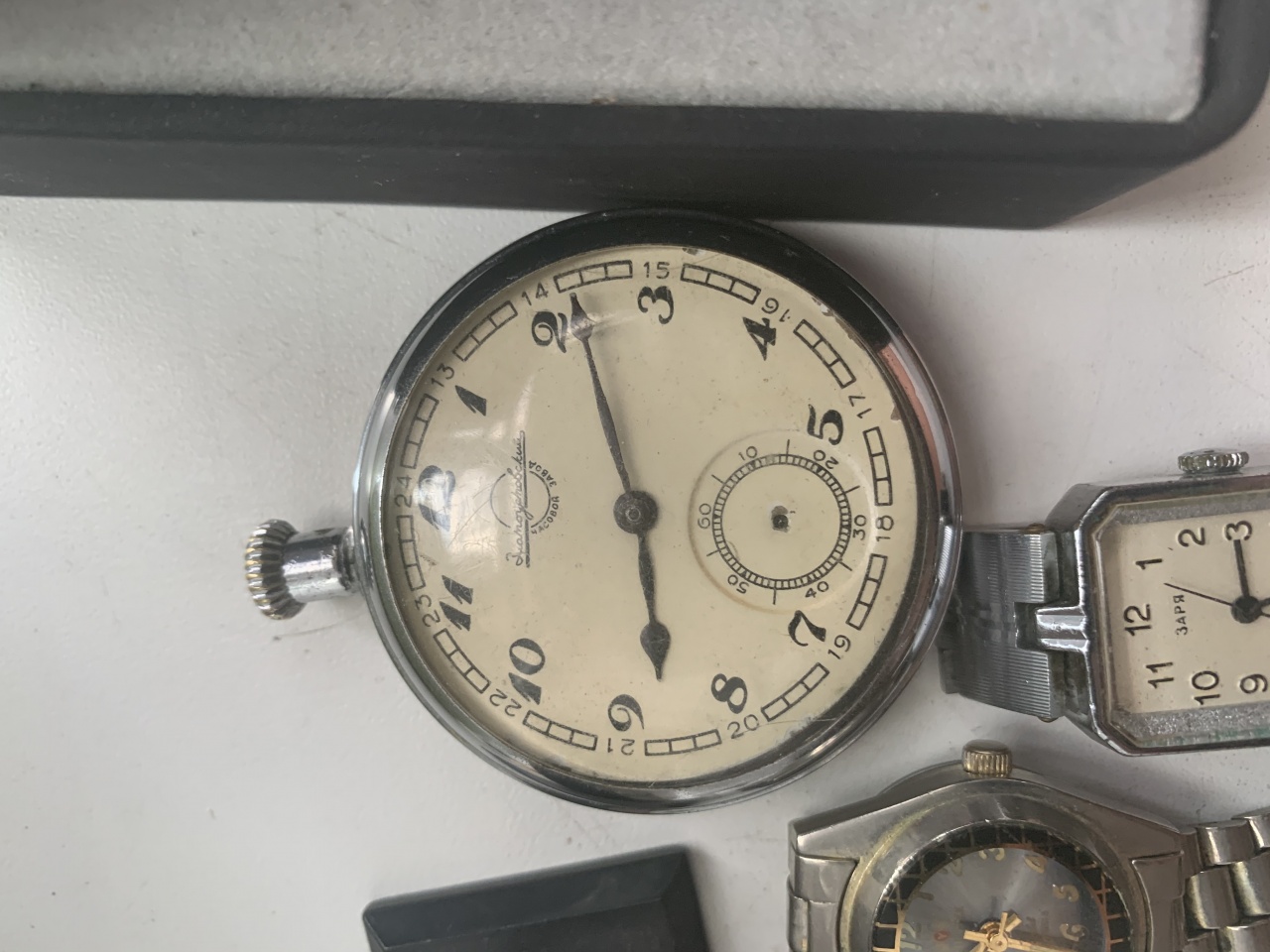

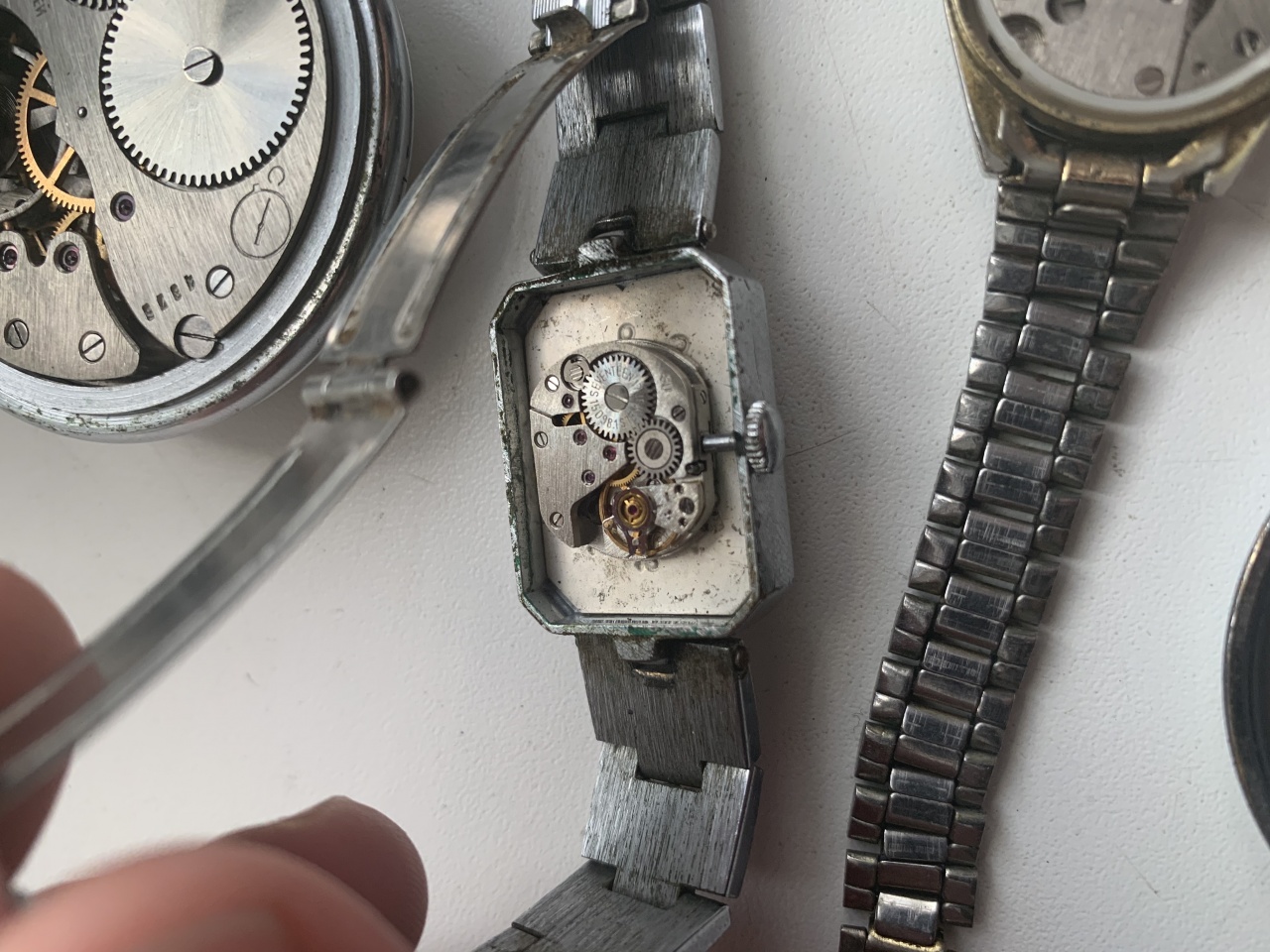

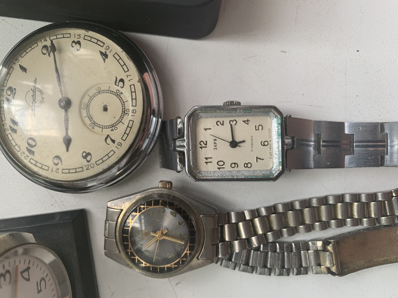

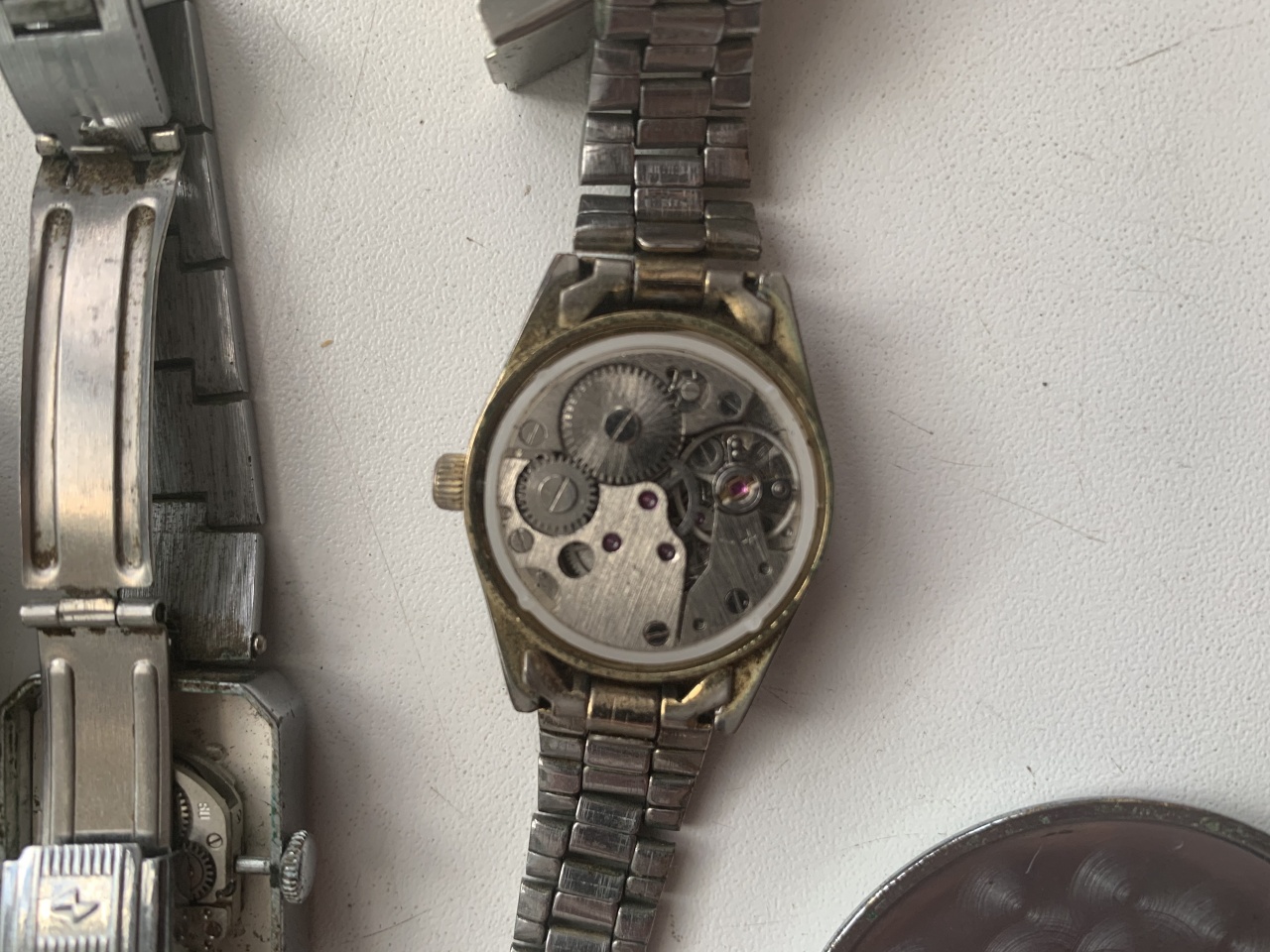

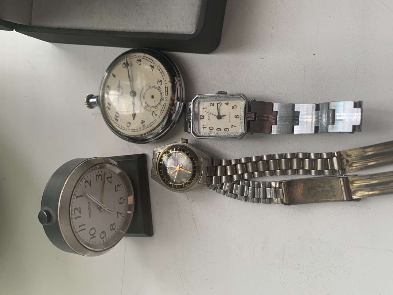

Добрый день. Это все хоть что то стоит?
Ничего не идёт, будильник вроде шёл, но сейчас отказывается )

Будильник из 90-ых. Должен пожить ешё чуток, если обслужить...

Будильник можно "поднять". Симпатичная вещица. Недавно, кстати, восстановил малыша. Если у Златоустовских целы цапфы баланса, то отремонтировать тоже не проблема. Правда, механизм из поздних, но ничего. Заря 1509 - весьма неплохой механизм. Обычно они останавливаются от загрязнения. Перебрать их - пару часов работы. Идут замечательно, надёжный, как трактор. Правда, это тоже из поздних 1509. Ориентекс - надо заглянуть под колесо барабана. Если там камушек на коре стоит, прекрасный механизм типа Ракета 2609 или Восток 17 камней. Если камушка нет, не стоит с ним возиться. В общем, если поднять это дело до рабочего состояния, то можно рассчитывать на вполне сносный коньяк. Разумеется, корпусам тоже внимание уделить придётся.

Нет, там механизм огромный, да и выпускает сейчас водолазные часы Златоуст на именно таком калибре.
А вот такое - супер!
