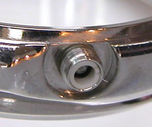

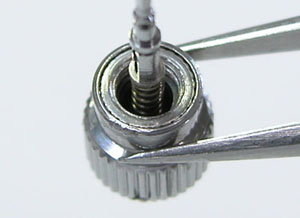

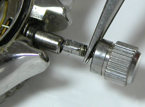

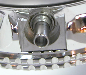

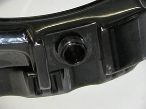

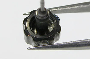

Водозащита, конструкция.

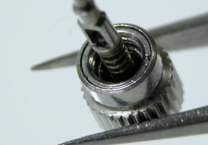

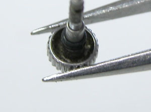

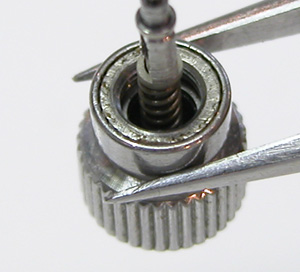

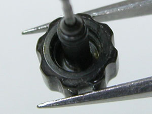

Очень интересную ссылку выложил уважаемый zain
Я решил собрать основные моменты и обнародовать их.
Теперь можно рассмотреть как и чем достигается водонепроницаемость часов.
Обратите внимание, что кроме традиционных сальников есть и уплотнительные втулки.

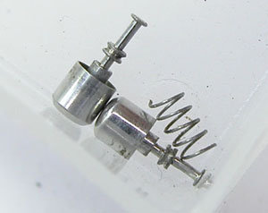

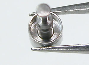

Вот конструкция кнопок. Сальники сняты.
Добавлю для ясности. С внутренней стороны корпуса кнопка крепится специальной фиксирующей шайбой. На оси кнопки располагаются один или два сальника, они смазаны и скользят по внутренней поверхности "шахты" при нажатии на кнопку. Пружина обеспечивает обратный ход кнопки.
