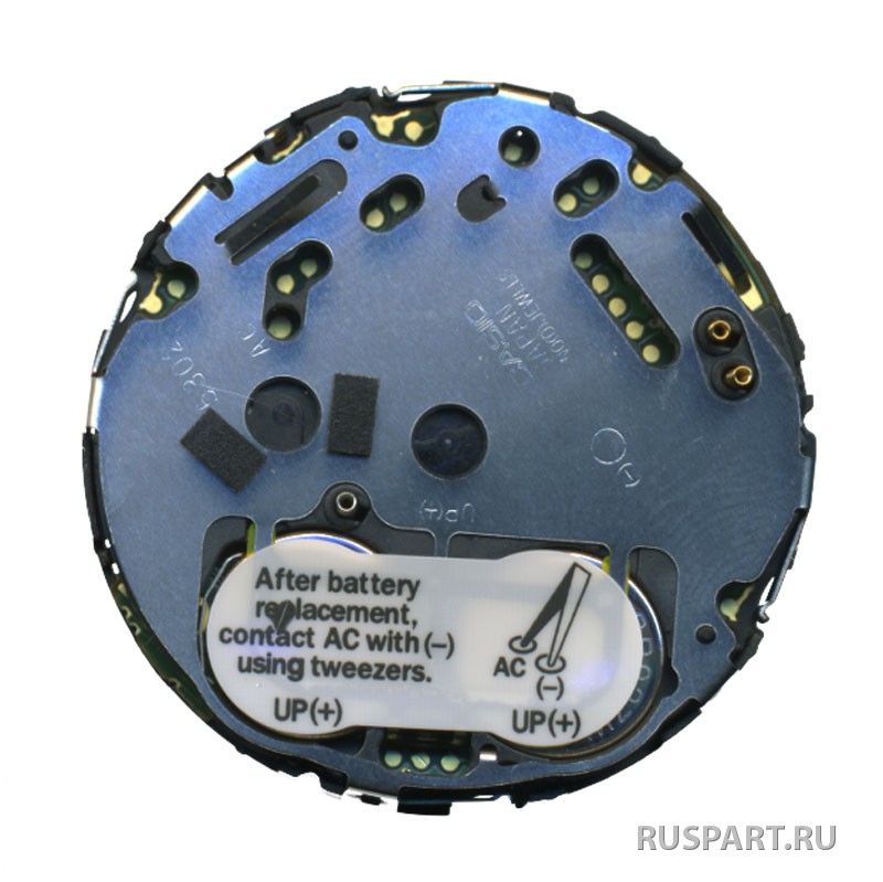

Сообщение от asdendy Посмотреть сообщение
А смогу ли я - вопрос. Я даже не представляю как часы выглядят внутри.
Если Вы не спец - не лезьте ничего замыкать! Батареек там две. Начните с замены батареек, но менять их должен мастер. Первый шаг для выяснения неисправности кварцевых часов(всегда) - замена батарейки.
