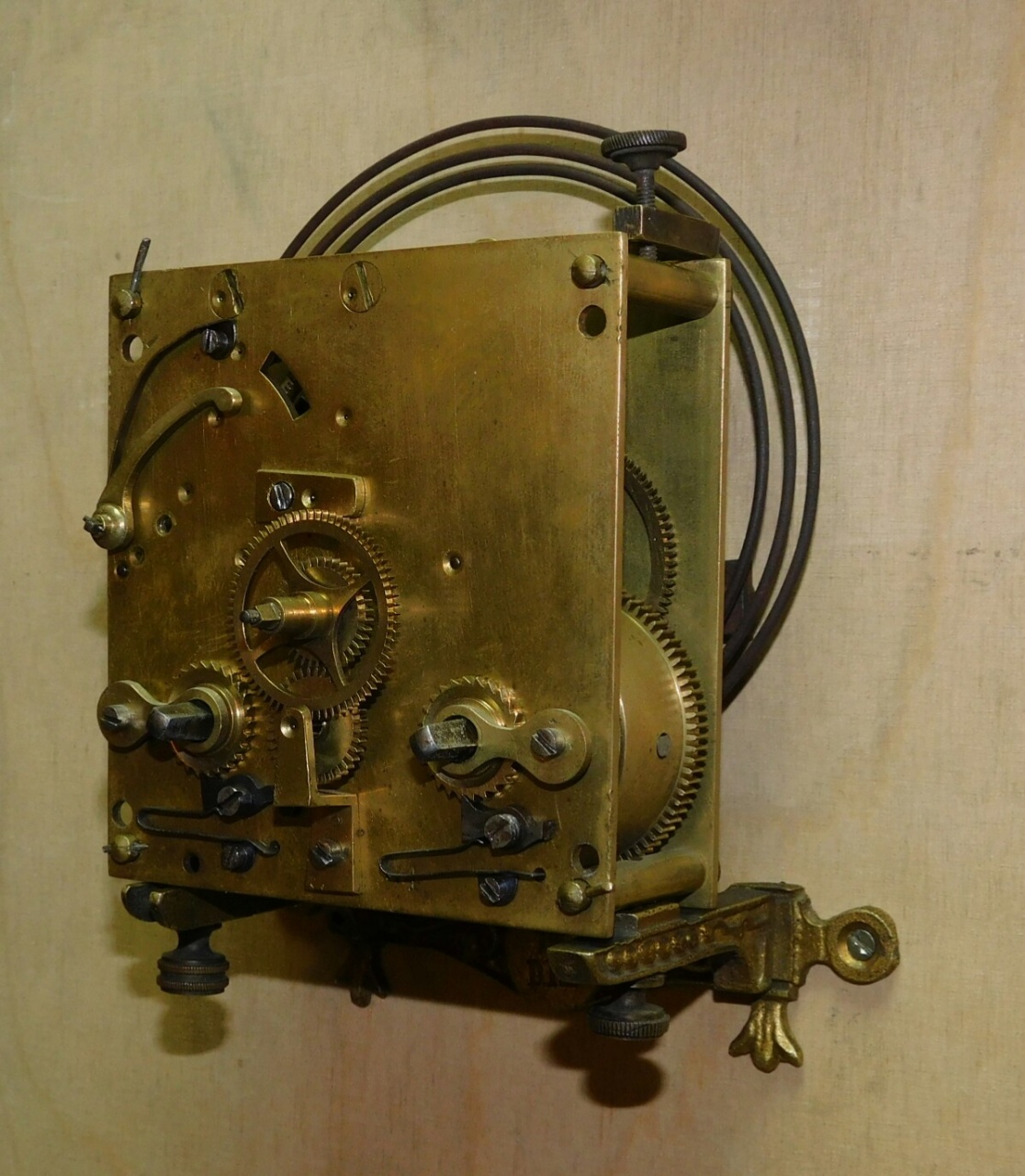

Выкладываю свои часы, после реставрации. Часы были приобретены советским офицером (моим дедом) после Великой Отечественной Войны в 1945-1946 гг. в г. Кохштедт.
Немецкие часы «Christian Stähle». Дата производства ~ 1895 год (здесь могу ошибаться).

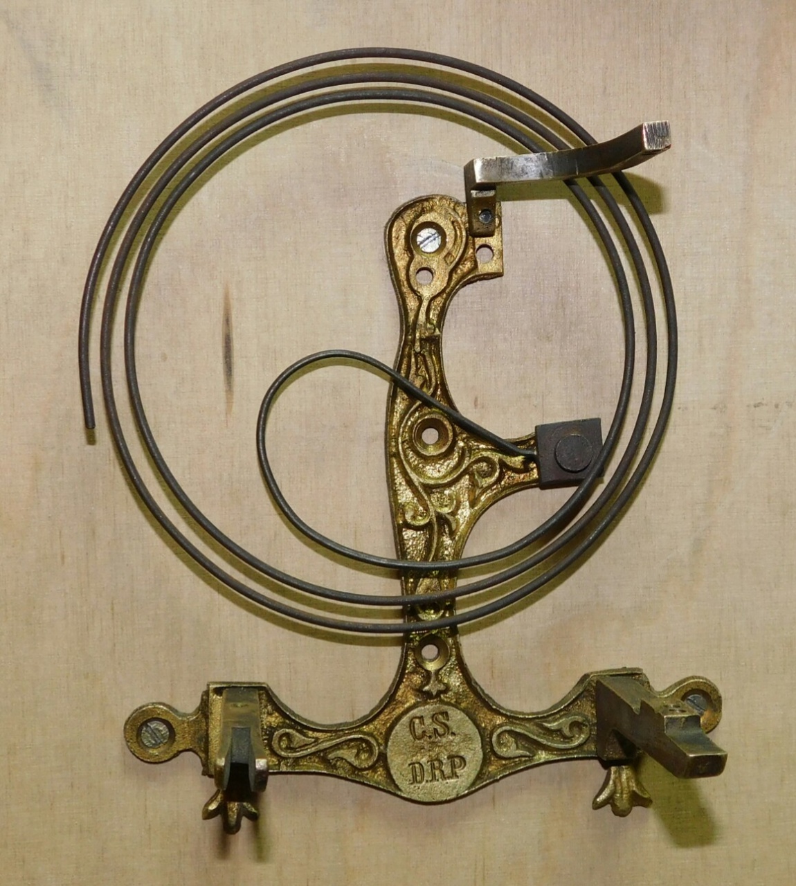

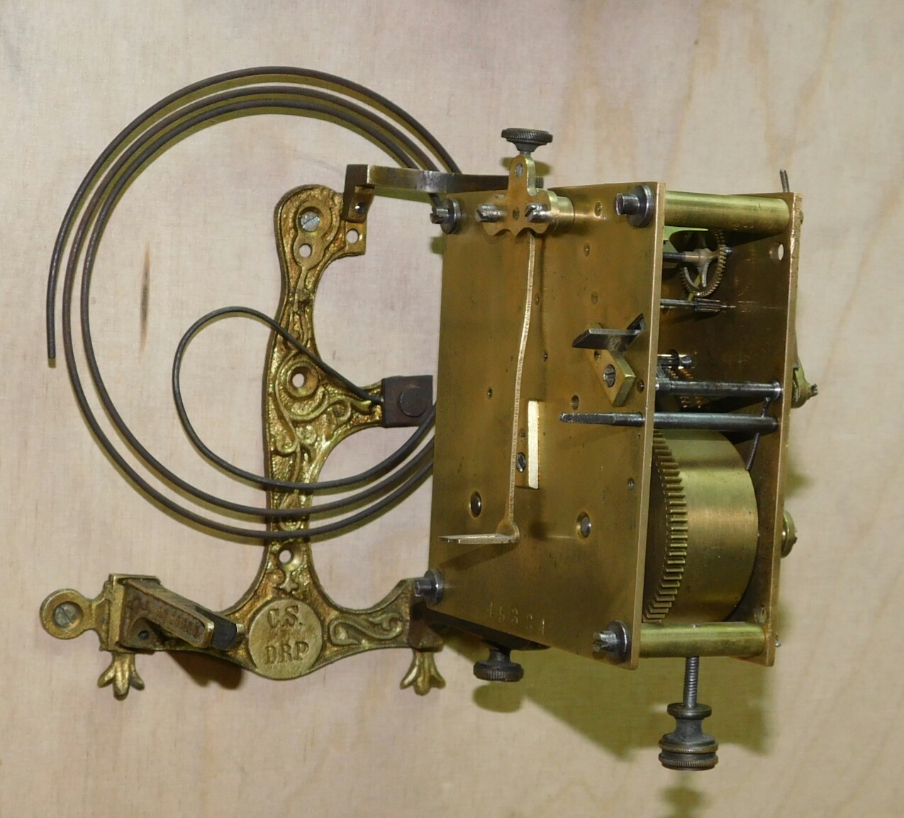

Фирма основана в г. Швеннинген в 1861 году и в 1904 году ещё работала. На механизме в качестве клейма стоит "DEUTSCHES REICHS PATENT" и на салазках тоже есть упоминание о патенте (C.S. D.R.P). H.-H. Schmid в "Лексиконе" пишет, что Christian Schlenker в 1889 году приобрел права на патент "Hubner" (D.R.Pat. 44235). Суть патента в том, что можно поворачивать механизм на салазках, не вытаскивая его из корпуса, благодаря креплению механизма в верхней части (см. вложения).

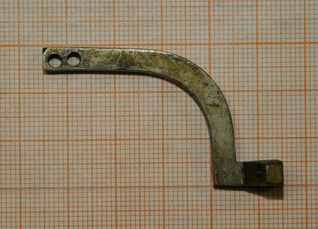

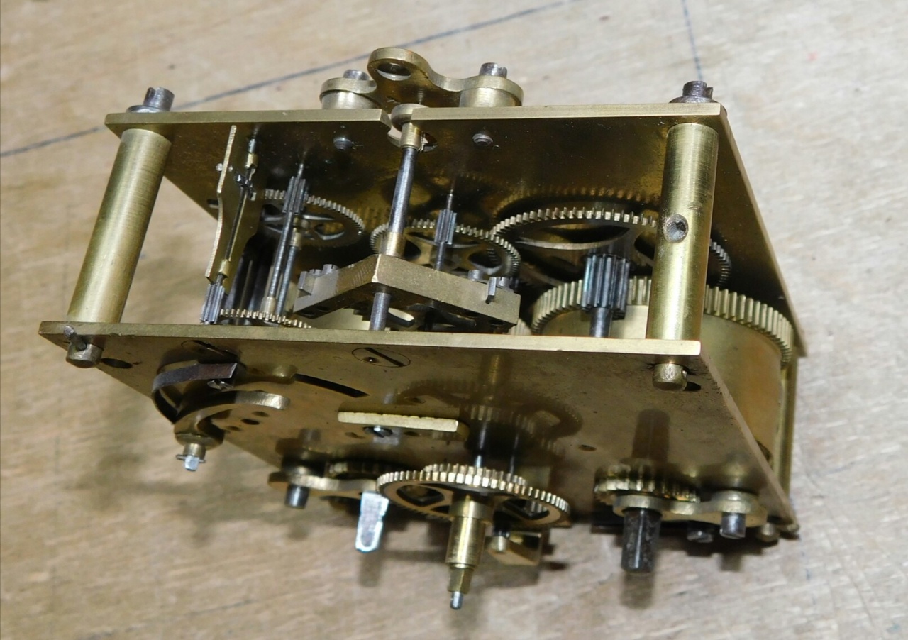

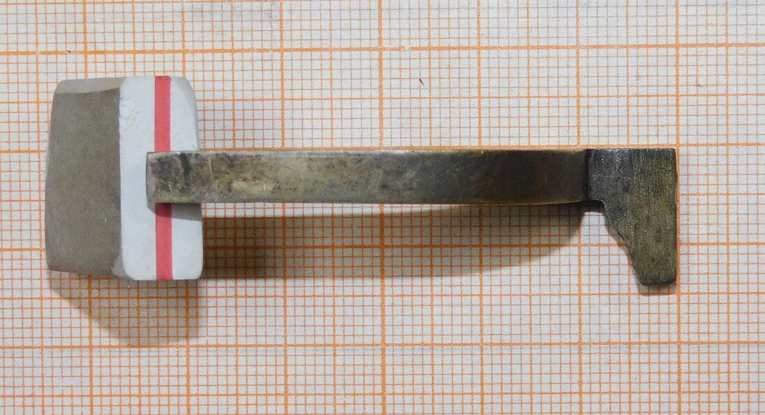

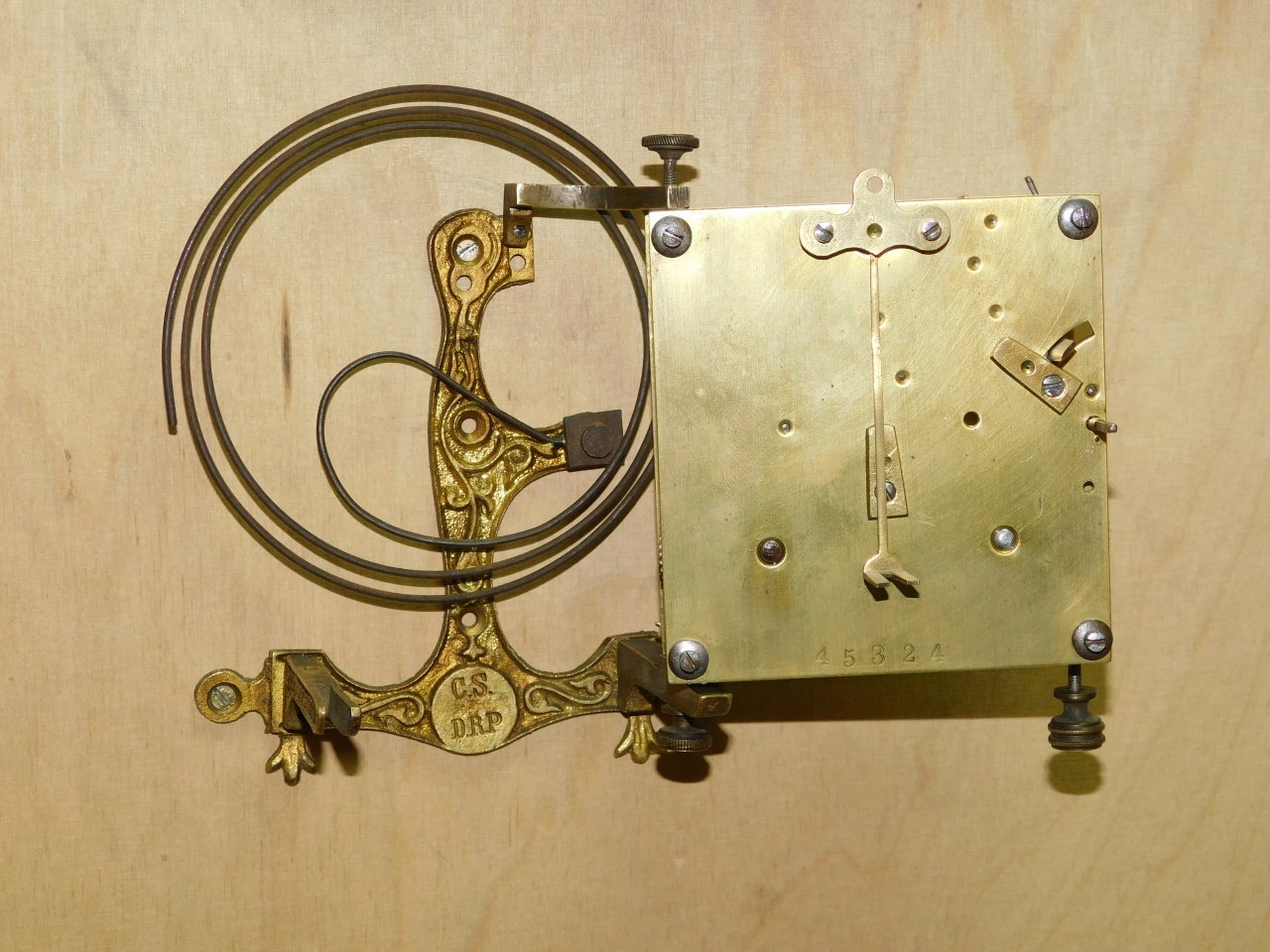

Сообщение от lion999 Посмотреть сообщение
Александр, коллеги, добрый день!
Александр, я не умею прикреплять фото в личке поэтому напишу здесь, да и другим думаю интересно будет.
Ко мне в разное время (по отдельности), попали такой кронштейн и часы с обычным кронштейном. Попробовал установить механизм в этот кронштейн, не сразу это получилось, дело в том что он больше по размерам (калибру), чем тот что стоял в этом кронштейне.
Только переставив верхнюю лапку немного выше, смог это сделать. Для крепления вверху (посредством винта), на правой, верхней стойке (механизма), имеется не сквозное отверстие.
Анализируя представленные материалы имеем, первое- что механизмы делались разных калибров.
И второе - что более поздний механизм имеет всего один накладной мост, в то время как ранние - три.
С уважением Александр.
Фото верхней "лапки" для изготовления.
