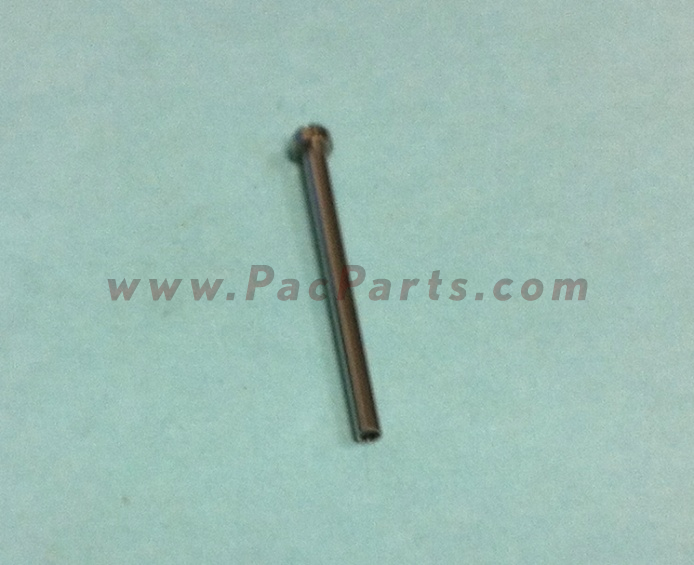

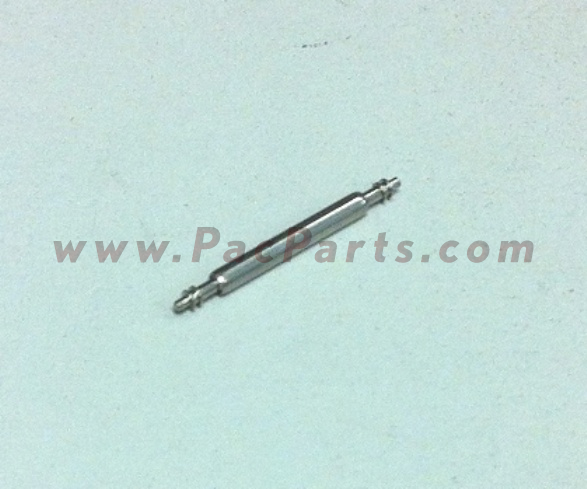

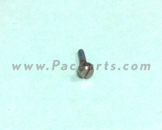

На GST ремень крепится в корпус вот такими винтами, все верно под шестигранник, на фото первом ниже.
GD-350 держится на обычной шпильке, а болтики что вы видите держат крылья, что облегают вашу руку. см следующее фото.
В GW-3000 же все немного интереснее, это как бы шпилька, но скручивается между собой в корпусе, и на ней уже все висит, она же стоит свободно можно сказать, см следующие фото ниже как она выглядит.
Такой вид крепления применен во всей Гравити серии, в том числе и у MTG принцип тот же. Он пожалуй самы надежный и независимый, если уж и вырвется то только с мясом, но резьбы в корпусе нет и это скорее плюс.
В GST надо быть осторожным, при кручении не сорвать резьбу в корпусе, при этом крепление тоже мертво держит.
Шпилька это классика, не было у меня конечно такого ещё, но читал случаи, когда на обычных шпильках часы уходили на дно пучины морской.

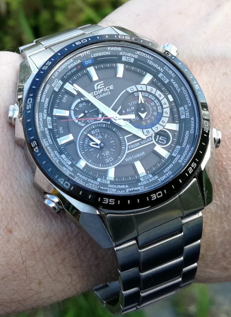

кому - как, но что-то(лично для меня) "перенасыщенный циферблат не нрвится, как и на моих первых эдифисах

Были у меня эти эдики в PVD, в них и правда сильно загружен и зажат, да и блескуч циферблат, не смог свыкнуться, хотя внешне нравились именно на каучуке очень.
В этих в живую такого эффекта нет, он как-то посвободнее и глаза не разбегаются, возможно из-за отсутствия бликов и более четких меток и стрелок с лёгким поднятием цифера типо 3D, время читать легко в общем.
Да и время перепутать взяв часы при плохом освещении не реально в отличие от eqs500.
В любом случае мне их не носить, они у меня по случаю, но подумать о таких подумаю тоже еще, есть в них что то.
