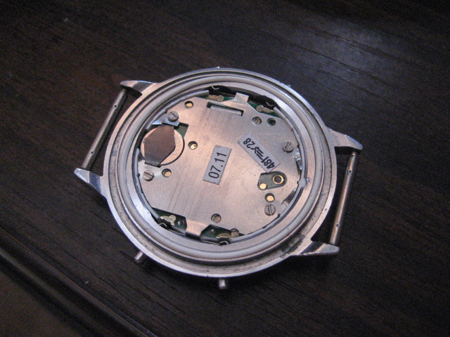

просто на некоторых платах пружинки припаяны. на некоторых пружина вставляется в отверстие, вот и нужно фото платы чтоб определить что и как.

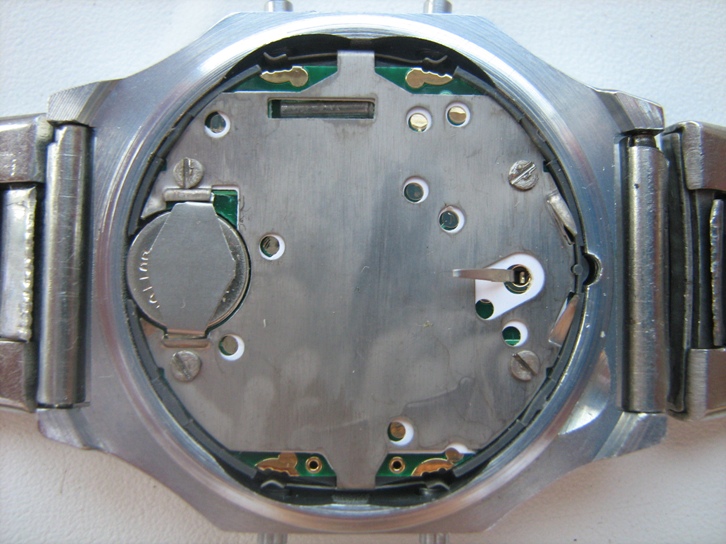

Сообщение от ВесикOFF Посмотреть сообщение
Старый 12.02.2011, 12:26
Аватар для ВесикOFF
ВесикOFF ВесикOFF вне форума
Регистрация: 01.06.2006
Адрес: Курган
Сообщений: 640
Сказал(а) спасибо: 290
Поблагодарили 424 раз(а) в 171 сообщениях

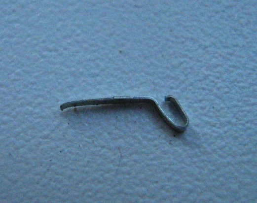

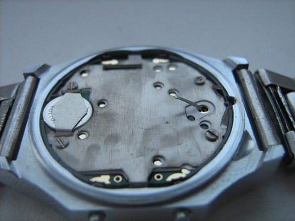

Вот так должно быть, такую пружинку можно изготовить и самому, либо аккуратно к этому отвестию припаять какой либо контакт и что бы он замыкал на звукообразующий компонент(в центральной части резонатора) на крышке и ничего не касался ни на плате ни корпуса или крышки иначе звука не будет.
