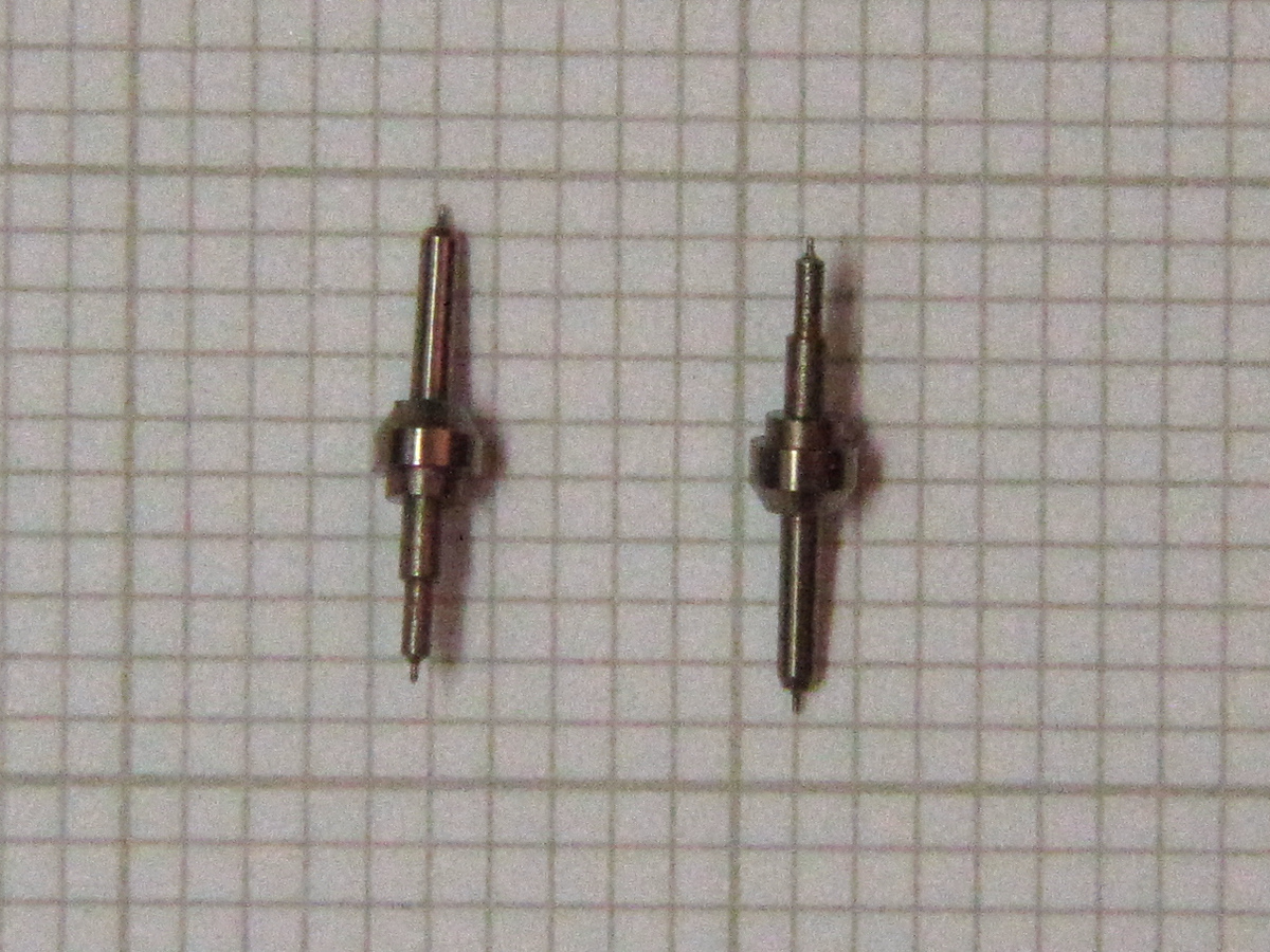

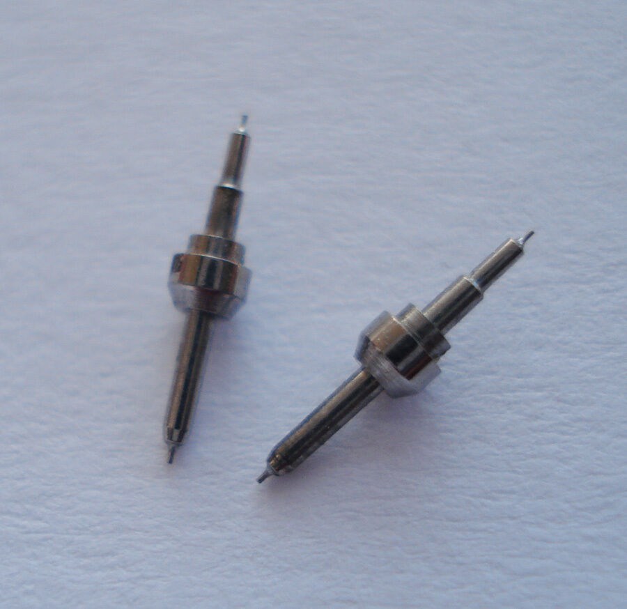

Добрый день!
Поскольку все мои оригинальные оси баланса для АЧС-1 уже расходовались, то в качестве образца я купил на eBay пару осей. Получил только два железных гвоздя, именно, то что получил мне не возможно назвать осями. Продавец из Киеве, в Украине, его имя Юрий Марченко, а его ник на eBay - "yurets.perfect".
Вот посмотрите, фото с аукциона и фото гвоздя, судите сами...
С уважением, Душан

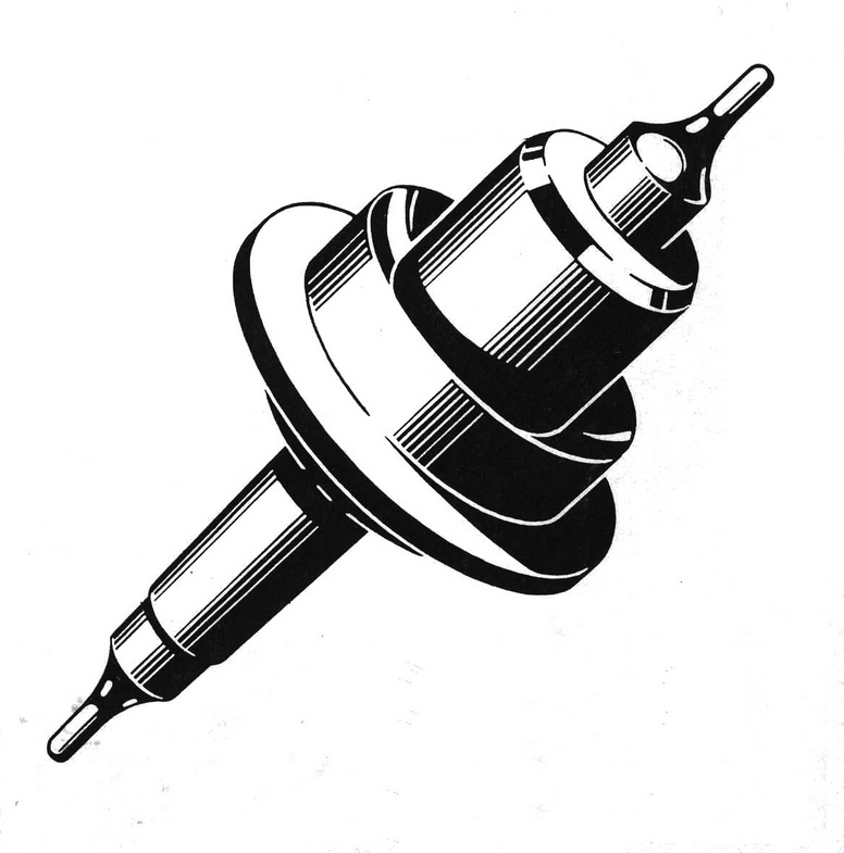

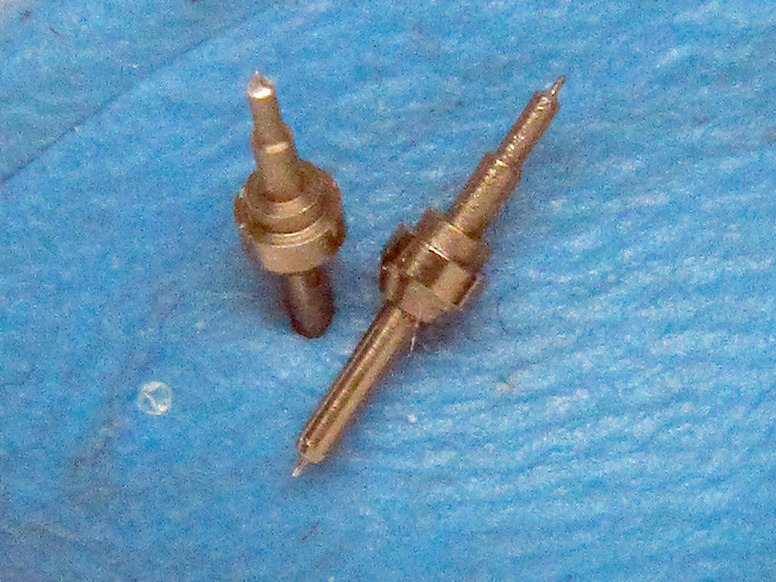

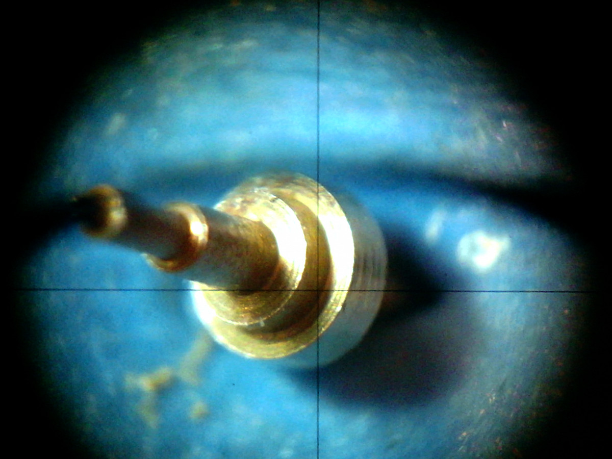

Добрый вечер!
Большой проблем в этом что эти оси никак не возможно расклепать, потому что заклепка заточена под правым углом. Кто-то точил их дома, не зная правильную форму осей. Теперь их надо доработать, и они уже не будут что надо. У меня серьезное сомнение в качество стали и в размеры оси.
С уважением, Душан
Нет проточки в глубину?
Да, Точно так.
