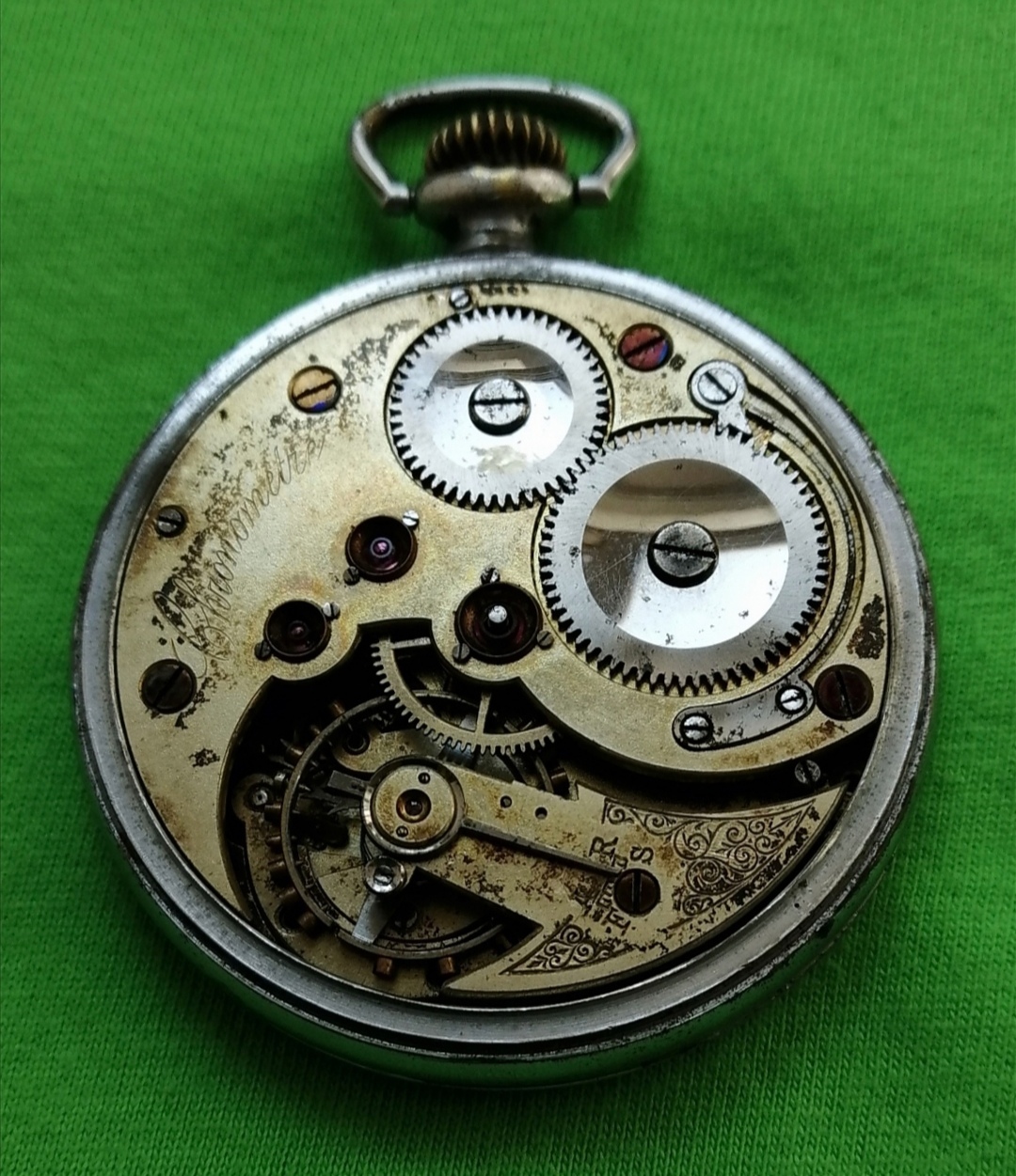

Здравствуйте уважаемые форумчане. Однажды на Авито продавали вот этот экземпляр.
Извините пожалуйста, меня интересует кто производитель и приблизительный возраст. Заранее благодарю

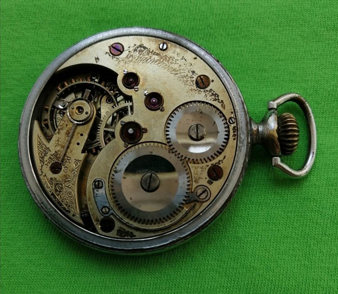

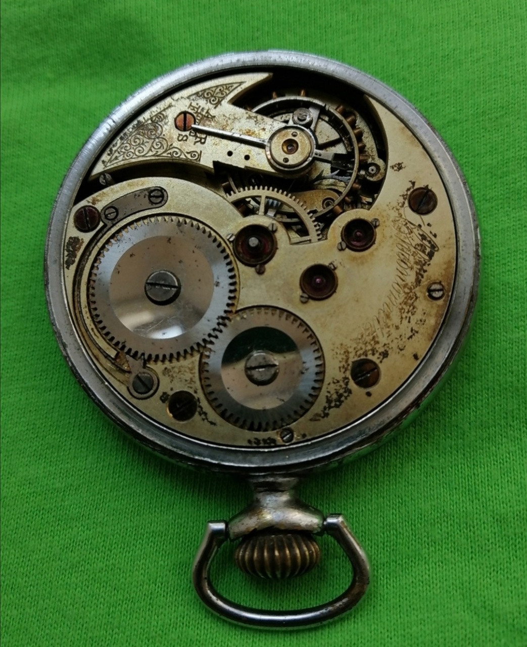

Уважаемые форумчане. Мой один знакомый хочет продать часы точно с таким механизмом, поэтому я интересуюсь, кроме надписи Chronometre и 222 ничего нету, чей механизм и приблизительно когда могли изготовить, фото прилагаю, он сфотографировал как мог и не может разбирать часы

Jaquet & Girard, La Chaux-de-Fonds. Хронометровый спуск Wippe.
Вот ссылка https://watch-movements.eu/blog/2017...meter-hemmung/

на фотографиях не видно коромысла спуска (не знаю как оно правильно называется), без него они ничего не стоят.

Спасибо Вам большое уважаемый logmaster))) Очень интересная штуковина, на Вашей ссылке механизм от ранних часов, потому что перевод стрелок осуществляется вытягиванием рычага и без микрорегулятора.
На часах моего знакомого видно, что кто-то снял микрорегулятор.
Значит надо забирать

По английски такой спуск называют pivoted detent escapement. Не знаю точный русский эквивалент термина.
Примерно "спуск с качающейся защелкой".
Да, состояние механизма далеко от идеала.

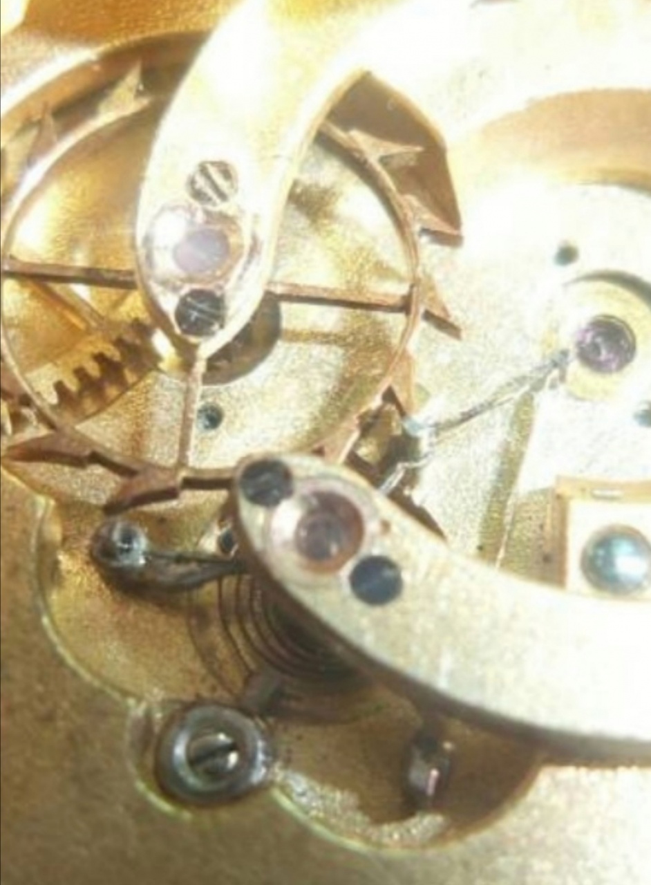

Сообщение от lexei Посмотреть сообщение
Алексей я вчера видел механизм, я не спец но там внутри спираль (как пружина идёт сверху вниз, приблизительно 0.4~0.5 миллиметров), всякие провода и колеса не месте.
Pivoted detent escapement в переводе будет, поворотный фиксатор.
Вот я продавцу сказал, что механизм хрометровым спуском, как меня учил Алексей)))
Алексей если вдруг механизм заработает, на сколько Вы оцените?

Сообщение от Alish Посмотреть сообщение
я не спец но
Уж анкерную то вилку от коромысла можно научится отличать!

Сообщение от topfin Посмотреть сообщение
Именно вместо анкерной вилки стоят вот такие провода но визуально всё на месте!

1 если заработает. а если не заработает? ремонт дорогой и не все берутся. а из тех кто берутся не все сделают.
2 сколько не жалко. один из самых посредственных механизмов с хронометровым спуском. такие имеет смысл брать в состоянии близком к идеальному, все остальное выброс денег.
