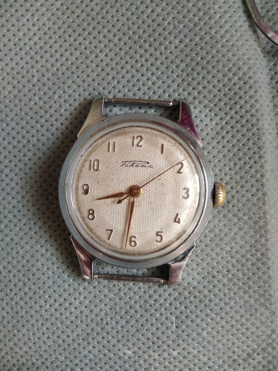

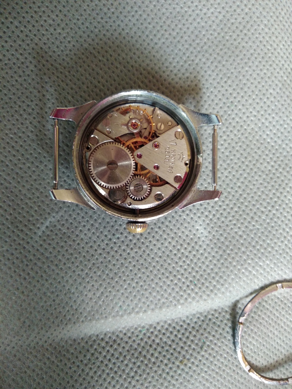

Вот такую Ракету приобрел на днях.
Очень похоже на Россию с надписью Ракета, но механизм какой-то не понятный 17 камней и какая-то непонятная отделка.
Может кто-то знаком с такими часиками и расскажет , что это за Ракета

В общем , покопался в интернете и нашлась такая информация:
Механизм разработанный уже самим ПЧЗ
Механизм "Россия", но как бы "не первый и самый ранний" , а второй с 17 камнями и дополнительным противоударным аммортизатором на треугольнике с тремя камнями.
Женевских волн на механизме "Россия" не было изначально, так что механизм именно от этих часов, что на фотографии.
Корпус, стрелки, циферблат, механизм полностью повторяют часы "РОССИЯ", можно сказать, что эта Ракета это часы Россия с надписью Ракета.
"Ракетой" ПЧЗ стал в 1962 году, значит часы эти, это самая ПЕРВАЯ "Ракета"!!!
Номер механизма 09***

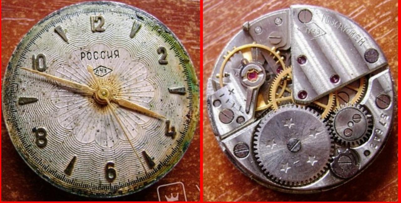

К сожалению, Ваши выводы не верны. Эти часы - самая настоящая котлета! Этот механизм младше корпуса и циферблата. С этим корпусом и циферблатом должен стоять более ранний механизм 2609 и тогда это будет модель 061033 из конца 60-х годов (каталоги 1967 и 1968 годов). Механизм 2609.1 из первой половины 70-х годов.
Сообщение от Serrgey Посмотреть сообщение
А вот и сам механизм "Россия" с "Женевскими волнами". Если я не прав, прошу более опытных коллег поправить меня.
На Вашем фото часы Россия т.е часы до 1962года и механизм 2609 с мостом анкерной вилки на одном винте.
Было два типа механизмов 2609.1 ранний с одним винтом анкерной вилки (как у 2609 на Вашем фото) и поздний с двумя винтами анкерной вилки , который и ставили на часы 1970-х годов.
Может ли быть , что моя Ракета имеет один из последних корпусов типа "Россия" производства ещё ПЧЗ и один из первых механизмов 2609.1 производства уже Ракета ? И не является котлетой?
В каталогах такие часы встречается только с механизмом 2609 и, повторюсь, это каталоги конца 60-х годов. На сколько мне известно, механизм 2609.1 пошёл в серийное производство в начале 70-х, а часы с таким механизмом начинают появляться в каталогах ближе к середине 70-х. Моё мнение, что Ваши часы котлета.
