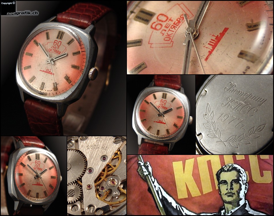

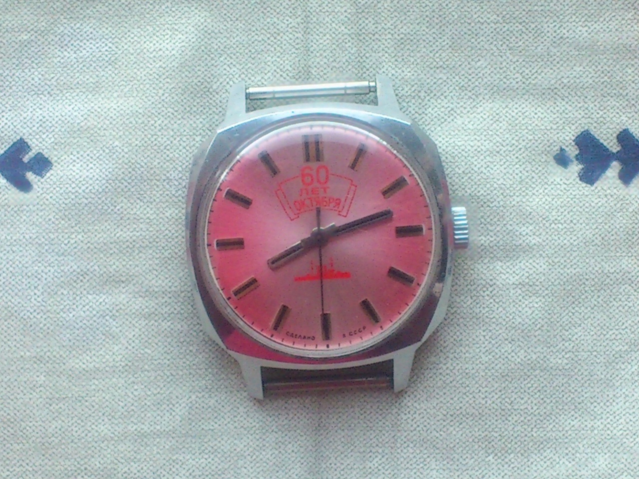

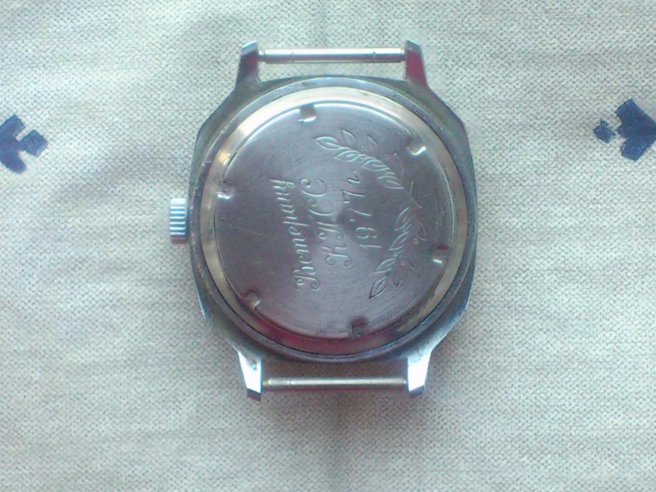

Часы «Ракета» Петродворцового Часового Завода выпущенные к юбилею 60-летия Октября (1917-1977 гг.) в 1977 году. Красивый тонированный лучеванный циферблат. На циферблате изображение крейсера «Аврора» и надпись «60 лет Октября». Часовые знаки и стрелки позолоченные, с черными полосками. Корпус хромированный. На задней крышке заводская гравировка: «Ветерану КПСС 1977 г.». Состояние часов-отличное. Ранний механизм «Плоская Россия» 2609.НА

Сообщение от АЛЕКСАНДР2 Посмотреть сообщение
Часы «Ракета» Петродворцового Часового Завода ... На задней крышке заводская гравировка: «Ветерану КПСС 1977 г.». Состояние часов-отличное. Ранний механизм «Плоская Россия» 2609.НА
Это же типичная Ракета-автомат судя по корпусу, зачем же там 2609.НА?!

Это спецвыпуск, 2627 туда не поставить. Корпус этих часов отличается от корпуса 2627 посадочным местом механизма. Если в этот корпус поставить механизм 2627, то задняя крышка будет сильно выступать. Крепежное кольцо у этого корпуса узкое, в отличии от обычного корпуса с автоподзаводом. А если сточить крепежное кольцо, то инерционный сектор будет "лежать" на крышке. В самом корпусе фаска под крепежное кольцо сделана выше.

Не знаю, что и сказать, Александр Борисович.
Но лично я видел такие часы в Киеве (парк Нивки), внутри стояла Ракета-автомат, не купил из-за плохого состояния циферблата, теперь жалею. Внешне часы выглядели как Ваши, с таким же оформлением циферблата и штампом на задней крышке.

Вот еще трое часов, у всех механизм 2609.НА, какой и должен быть.

Возможно, в моем случае заднюю крышку и циферблат этих часов просто поставили на имеющуюся Ракету-автомат.

Сообщение от Авиатор Посмотреть сообщение
Я видел 3 подобных Ракеты и во всех был автомат.... Так что с вашими часами все ок. Не очень верю что ветераны КПСС не заслужили автоподзавод...
