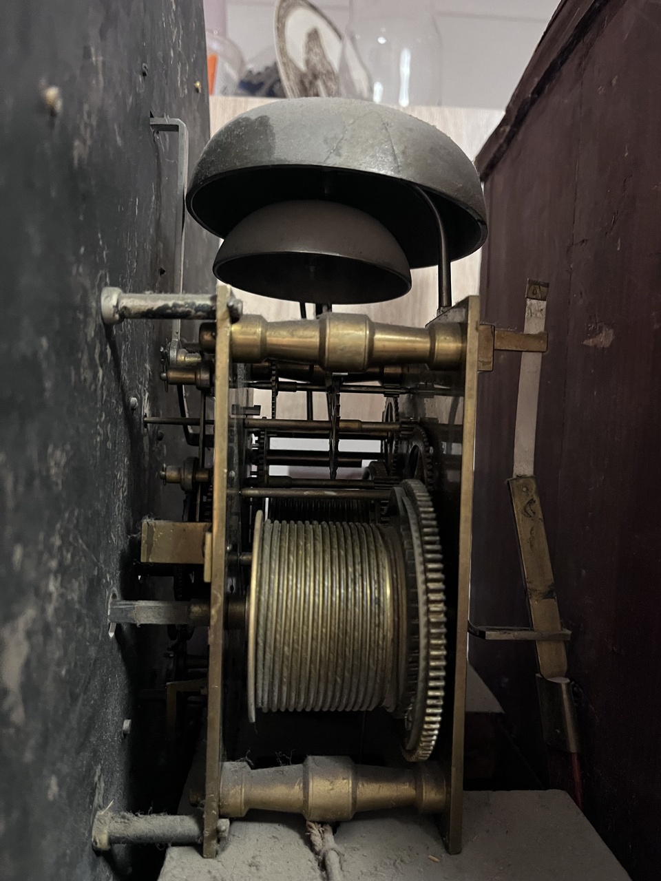

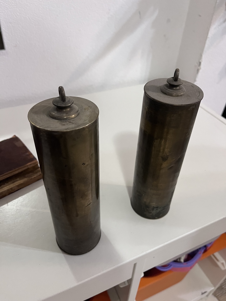

Часы напольные Norton London примерная стоимость

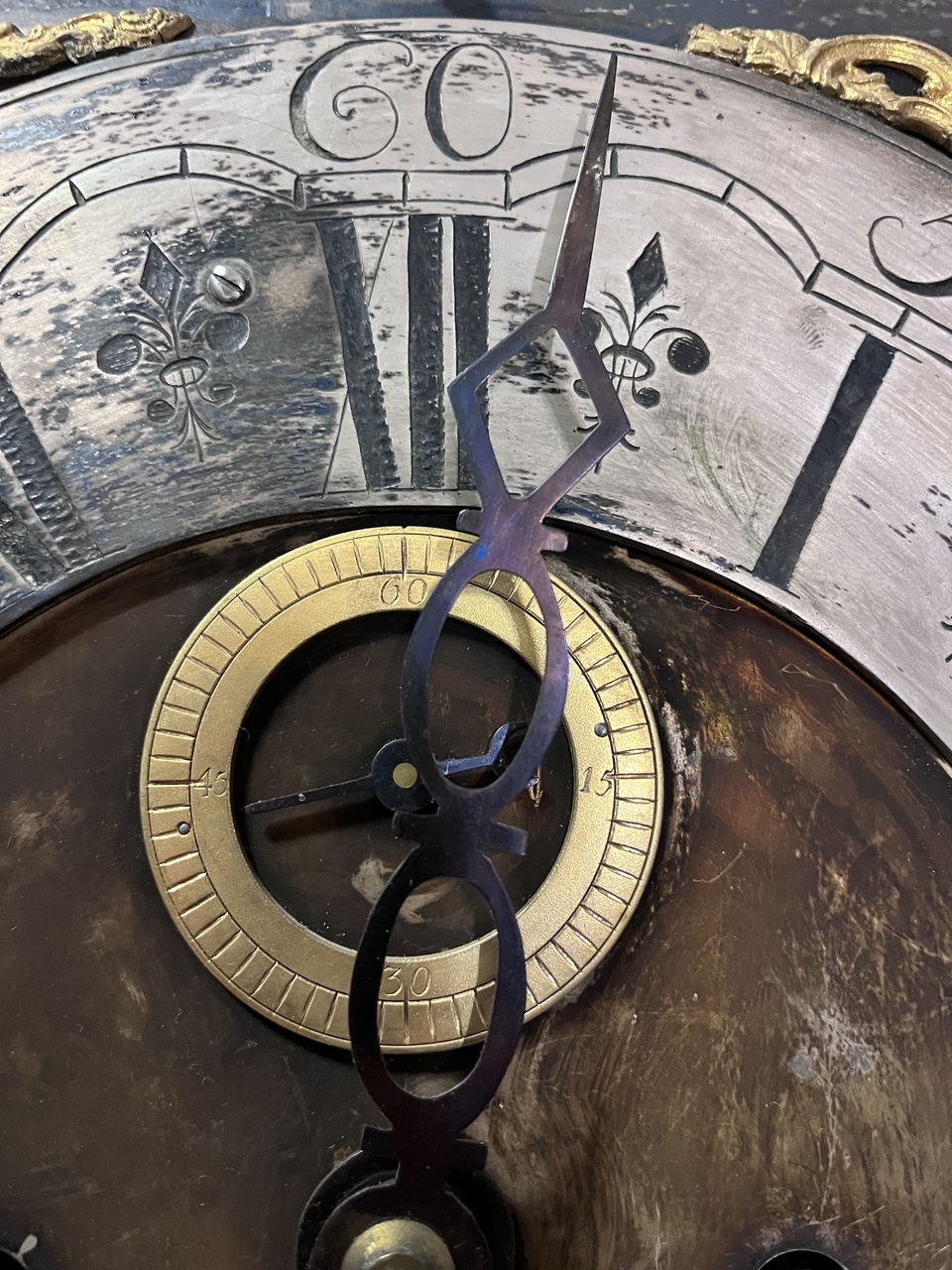

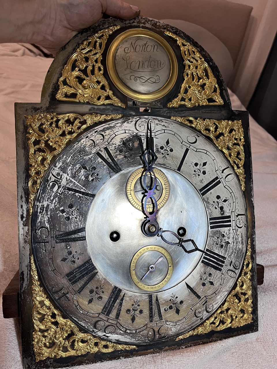

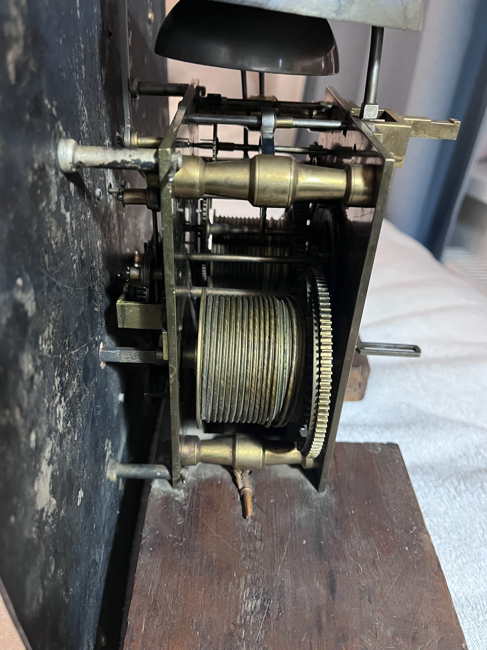

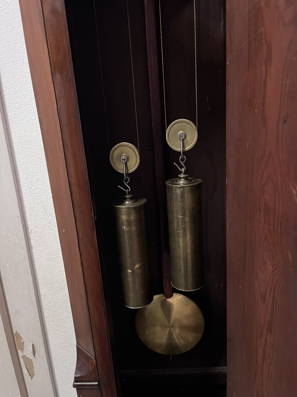

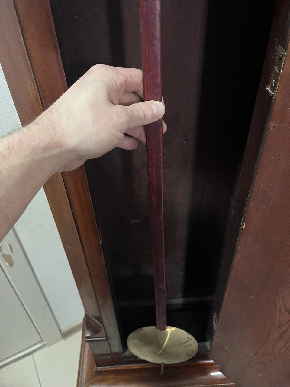

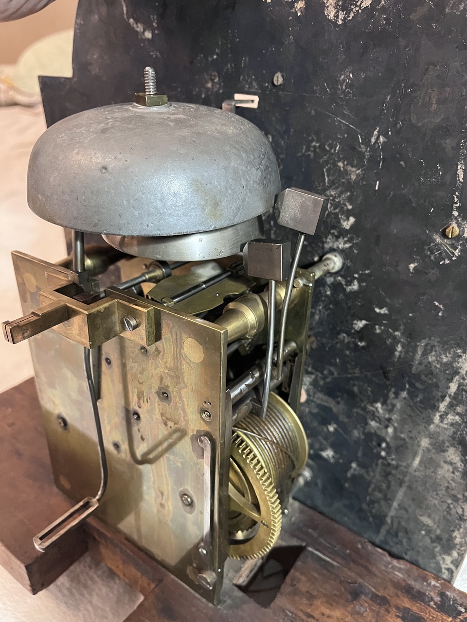

Просьба помочь с оценкой примерной стоимости Часов до реставрации и после (хорошо бы и примерную стоимость реставрации). Часы не на ходу: отсутствует цепь или то, на чем висели гири, отломан маятник. Один элемент внешнего декора отсутствует, часть повреждено. Все детали визуально старые, замен нет.

При ближайшем рассмотрении трос для подвеса гирь оказался цел и на месте.

Сообщение от ssonic Посмотреть сообщение
Гири ,маятник и стрелки видятся не родными ,корпус старинный но не в стиле часов Нортон

чтобы как то оценить нужно понять - что это за часы
очевидно, что это подделка под англию, а может быть и просто шилдик заменили на каком то этапе (нортон был и есть очень популярен в России)
механизм - сложно сказать, может быть швеция, а может быть тоже произведен в Российской Империи, немного странно то, что он выглядит более основательным и качественным, чем циферблат - сравните стойки циферблата и стойки между плат механизма
корпус видится русским

Хорошие часы 1790-1800-х годов в футляре санкт-петербургской работы. Я думаю, что и механизм работы санкт-петербургского мастера, причем, скорее всего, голландского происхождения, судя по стилистике циферблата. Иноземных мастеров в 18 веке в Санкт-Петербурге было множество.

Добрый вечер. Попробовал завести, в результате секундная стрелка начинает идти, но спустя секунд 30 маятник останавливается. Подскажите, пожалуйста, несколько всё-таки ценны эти часы и какие следующие шаги, исходя из вашего опыта, лучше предпринять?

Если часы являются семейной реликвией и Вы планируете их оставить в семье, то надо либо не трогать их совсем, либо, если будете эксплуатировать как часы, то надо их реставрировать, как минимум сделать репассаж механизму. Этим занимаются часовые мастера, они промывают механизм в спец растворе для того, чтобы убрать застывшее масло с частицами износа и грязи. После этого механизм собирается, смазывается специальным маслом и выставляется на ход на том месте, где они будут в дальнейшем стоять.
Если же они Вам не нужны, то просто выставляйте на продажу как есть. Вкладываться до продажи будет себе дороже, скорее всего. В среднем такие часы могут стоить от 150 тр.
