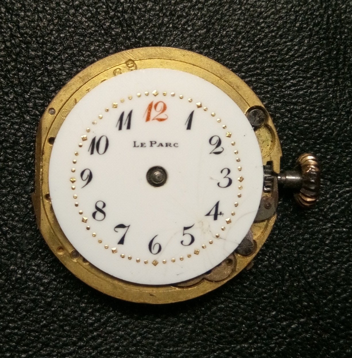

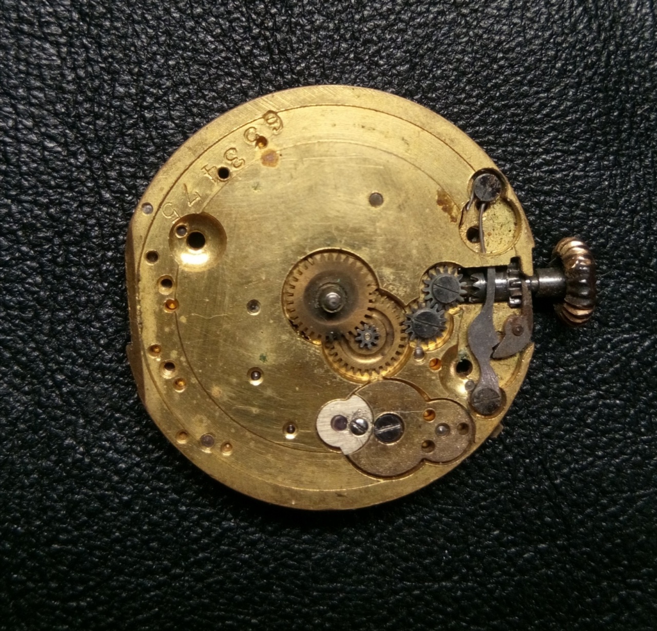

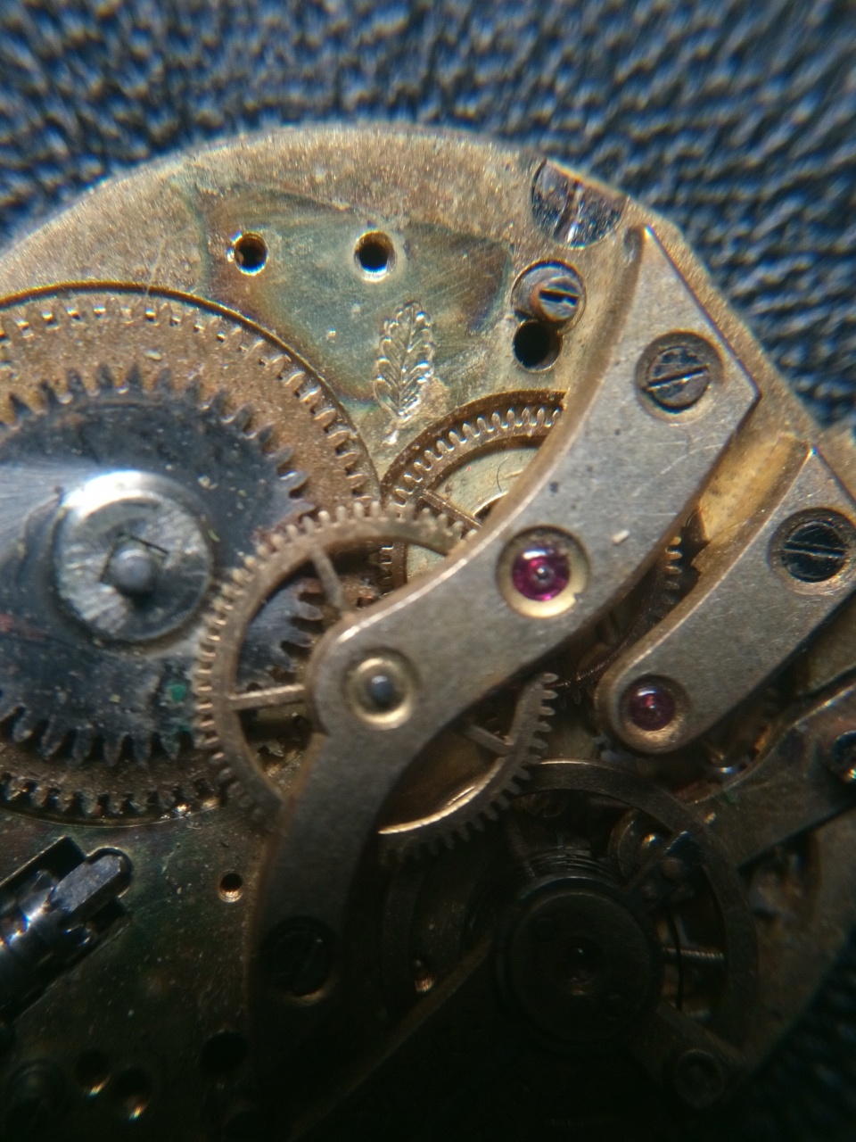

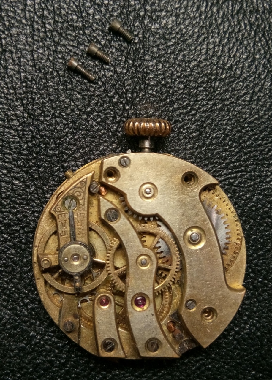

Единственное на всём механизме. Под мостом барабана. Нашел похожее на Микролиске.
Что скажете, люди - оно или нет?
Насколько редкий мех?
Стоит заморачиваться с восстановлением (сломана верхняя цапфа на балансе)?

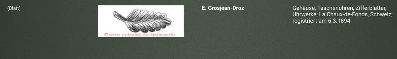

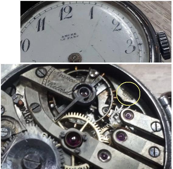

Весьма вероятно механизм от E. Grosjean-Droz. По крайней мере это клеймо на Le Parc не случайно.
Вот похожий случай.

Думаю Le Parc и Grosjean это одна контора.
По Микролиск Le Parc - Fabrique du Parc / Maurice Blum
Kleinuhren und -teile; La Chaux-de-Fonds, Schweiz; registriert am 9.6.1902
Еще раньше в справочнике адресов Chaux-de-Fonds за 1891 г. упоминается Blum et Grosjean, fabrique d'horlogerie по адресу - улица D.-Jeanr., 16.
