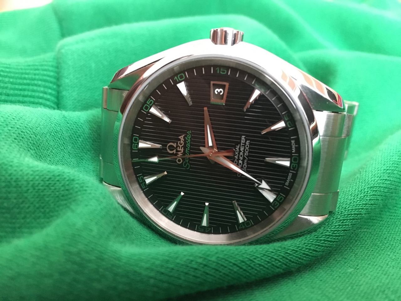

Добрый день друзья.преобрел себе замечательную омегу(б.у) покупал на расстоянии через форум и продовец умалчал что антиблик поцарапан причем есть достаточно заметные царапины.скажите можно ли стиреть антиблик салфетками cap cod?и сколько может стоить новое стекло с установкой?

Сообщение от daniil bashmakov Посмотреть сообщение
Вряд ли. Покрытие очень твёрдое. Стекло фигня. Можно жить.

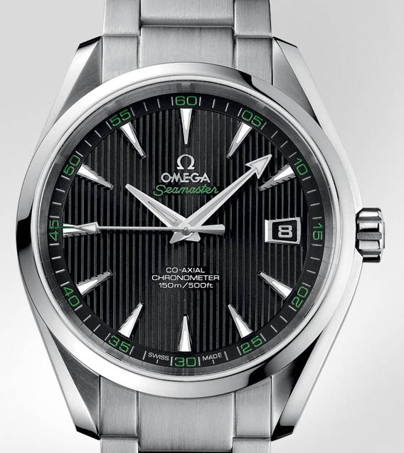

А там должен быть кончик?
Не, не должен. Другая модель.
Я стирал внешний антиблик салфеткой Cap Code с сапфира Mido. Минут на 10-15 работы.

Убрал внешний антиблик гравером и серой пастой диалюкс. Убирался сложно особенно на краях, от времени слой стирается посредине. Примерно 30 минут работы. Оставлю информацию здесь может кому и пригодиться.
