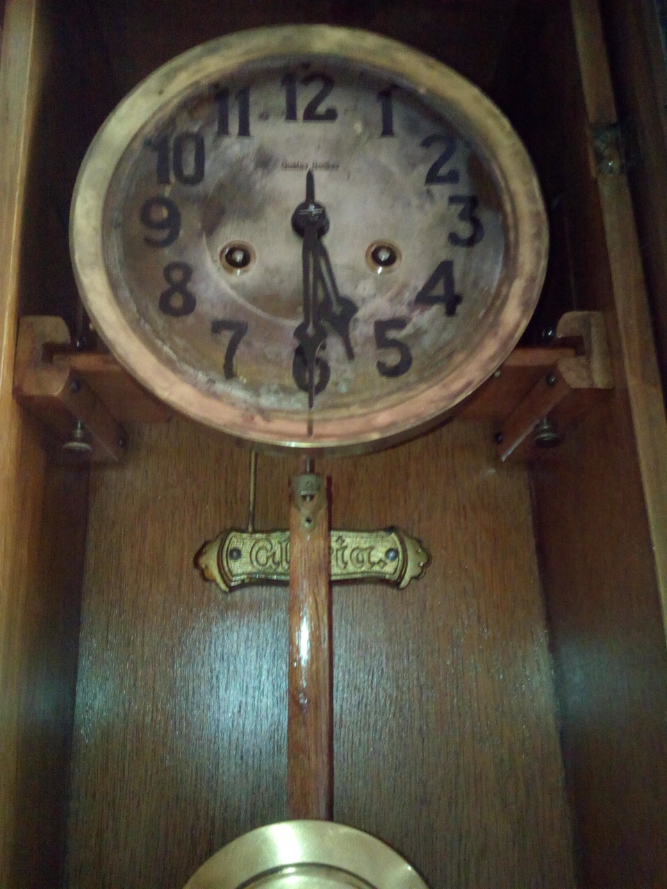

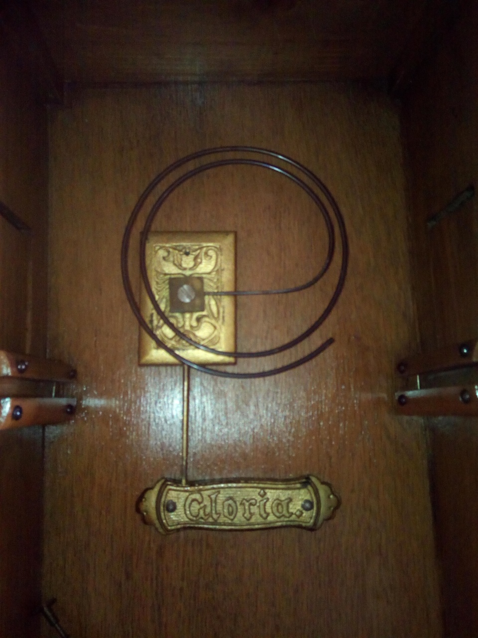

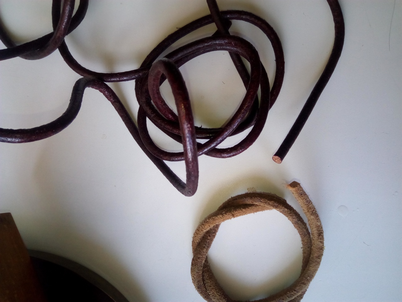

Вот фото часов и шнуры кожаные которые использую для молоточка.Нажмите на изображение для увеличения

По тому, что вижу все у вас (ваших часов ) должно нормально звучать. Нормальный гонг Глория и кожа, и молоток - все , как должно быть. Молоточек (точней боек - кожа), на пару мм не должен в состоянии покоя доставать до спирали гонга (это обязательно) тогда звук будет оптимальным. Лежать молоток на этой спирали не должен. И еще , посмотрите на обратной стороне задней стенки- На скольки точках закреплен гонг . Если на двух горизонтальных ромбовидных гайках то это норм, а если есть еще третий винт выше этих двух , то его обязательно нужно выкрутить совсем и вынять (он для транспортировки часов.)

На двух ромбовидных болтал гонг сидит.Подскажите длину кожи которая должна торчать из молоточка и надо её закруглить или как срезал так и оставить.И как оптимально лучше двигать молоточек боя у многих на фото он скраю.

У вас кожа слишком рыхлая, лохматая. Должен быть плотный твердый материал, по консистенции похожий на ластик.

А с чего его взать такой материал
