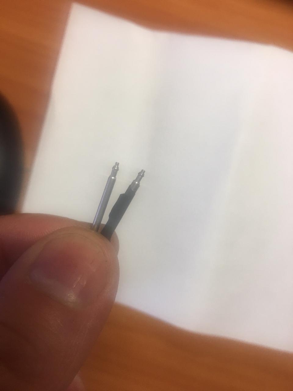

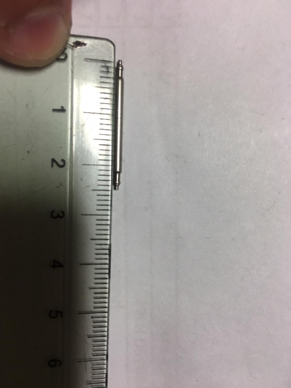

Могу бесплатно отправить вам пару ,швейцария,в изоленте от брайта родной для сравнения на 22 мм,пишите в личку если что,меня тащили на браслете с часами ,пока не выламоло спринг бар))давно ещё заказал с запасом

Сообщение от taigermuds Посмотреть сообщение
Это скорее всего не ориг и ТОЧНО не от браслета. При всём уважении
Браслетная шпилька - всегда с конусом на конце, см ссылку выше. Оригов без проточки на трубке также не встречал, хотя слухи про них ходят...

Изолента,что бы не спутать с другими в пакете,их там около 20)),на обоих кольтах спрингбары без проточки на трубке,одни часы новые были ,плёнки с них лично снимал(с документами и комплектом ),другие тоже в подлинности сомнений нет
