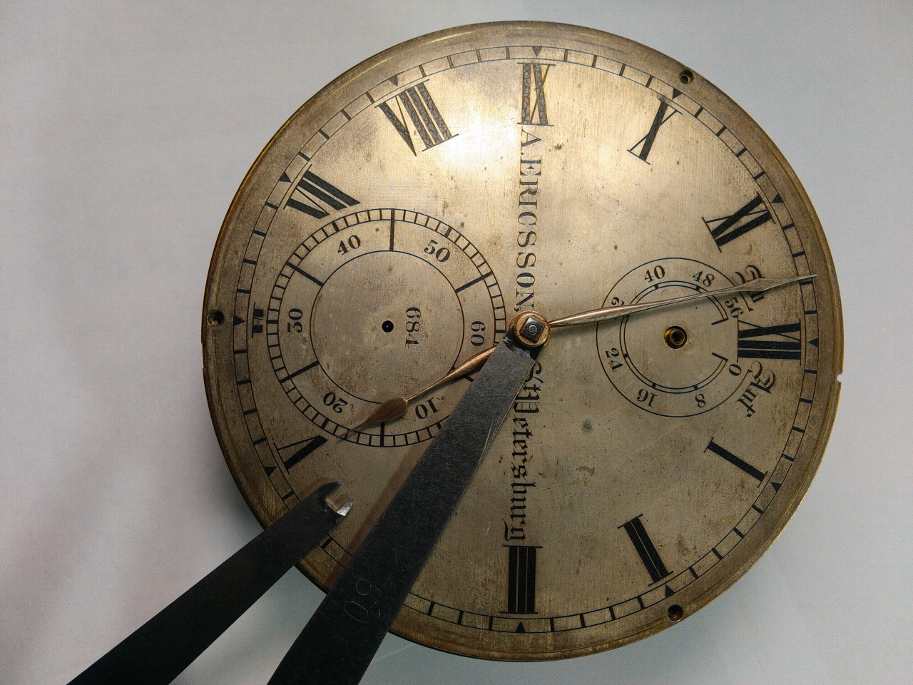

Добрый день! Может кто сталкивался, не поддается гайка на центральной оси. В какую сторону она должна откручиваться?

Здравствуйте!Я точно не знаю,но мне кажется,что в соединении обычная резьба,правая.Левую смысла делать особого нет.Обороты маленькие,узел не силовой.

Изо всех сил разглядывал на фото первую нитку резьбы - ощущение, что она левая, хотя не уверен.

Какая гайка должна быть на минутной оси??? На минутной оси седит минутный триб. Триб кончается квадратом , на квадрат посажена минутная стрелка. Минутную стрелку нужно поднять силой и она выдет вверх. Нет никакой гайки...

Спасибо! Андрей Бабанин также написал. Показалось гайка сверху.
