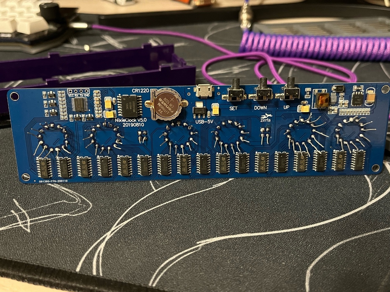

Здравствуйте! Года 4 назад собирал данные замечательные часы и работали они отлично. Но недавно начали показывать время только с 10 часов и до 22, после этого времени просто не показывают время, но если нажимать на кнопки часы работают. Батарейку пробовал менять, не помогло. Я так понимаю проблема в какой-то схеме, точно не в лампах. Помогите пожалуйста советом, что могло выйти из строя? Фото платы прилагается

Это похоже на ночной режим - отключение дисплея в ночное время, чтобы часы своим свечением не мешали сну чувствительных к этому пользователей. Проверьте в инструкции к часам, есть ли такой режим. Возможно, вы его случайно включили.
* из алиэкспрессных описаний на ломаном русском можно предположить, что такой режим есть и включается длительным нажатием кнопки "set". Только там упоминается время включения не 10, а 8 часов утра.

max-73 большое спасибо! Не знаю как включил этот режим, но часы теперь полностью работают.
