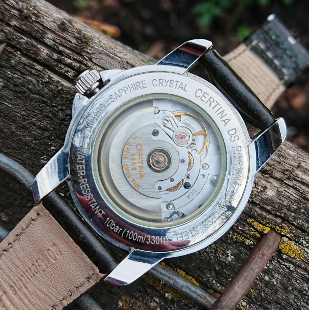

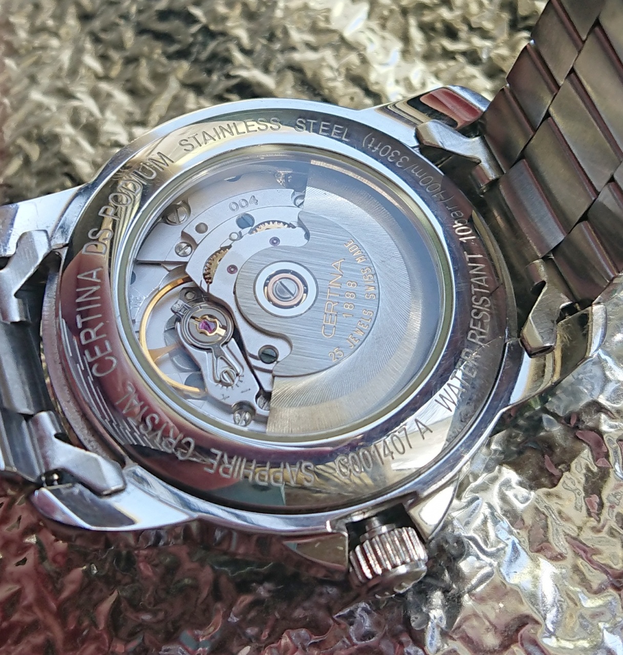

Доброе время суток. Мысли матерелизуются

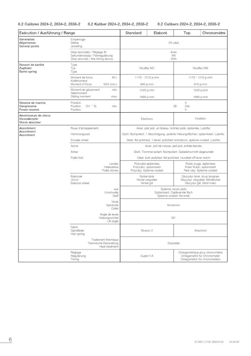

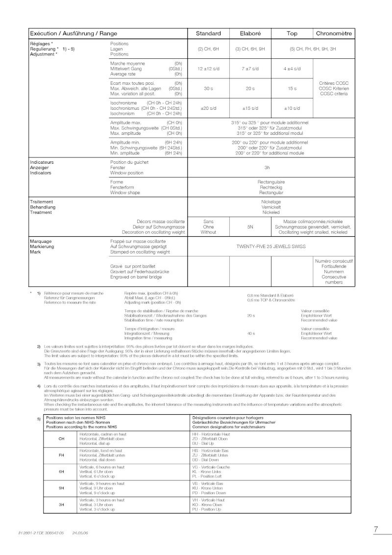

И все интересней про механизмы на карантине читать) Приобрел механизм chronometer.После покупки сразу сделал мастер профилактику и поместил в корпус часов certina. Я начал изучать ,читать ,засекать. Что читал:на форуме тему http://forum.watch.ru/showthread.php?t=524615
Из нее стали любопытны цифры ,которые тоже нашел в таблицах на сайте.
И выходит точность на заведенной пружине +-2 секунды .При роспуске пружины ,через 24 часа ,-7 секунд .При роспуске пружины через 36 часа ,точность -20 секунд . Запаса завода пружины хватило на 39 часов и 15 минут. Амплитуда сразу после ТО 300.
Скажите,я так понимаю у пружины cosc ,запас хода должен быть от 40ка часов?И скажите точность cosc ,при распущенной пружине через 24 часа ,должна быть -4+6 секунд?
