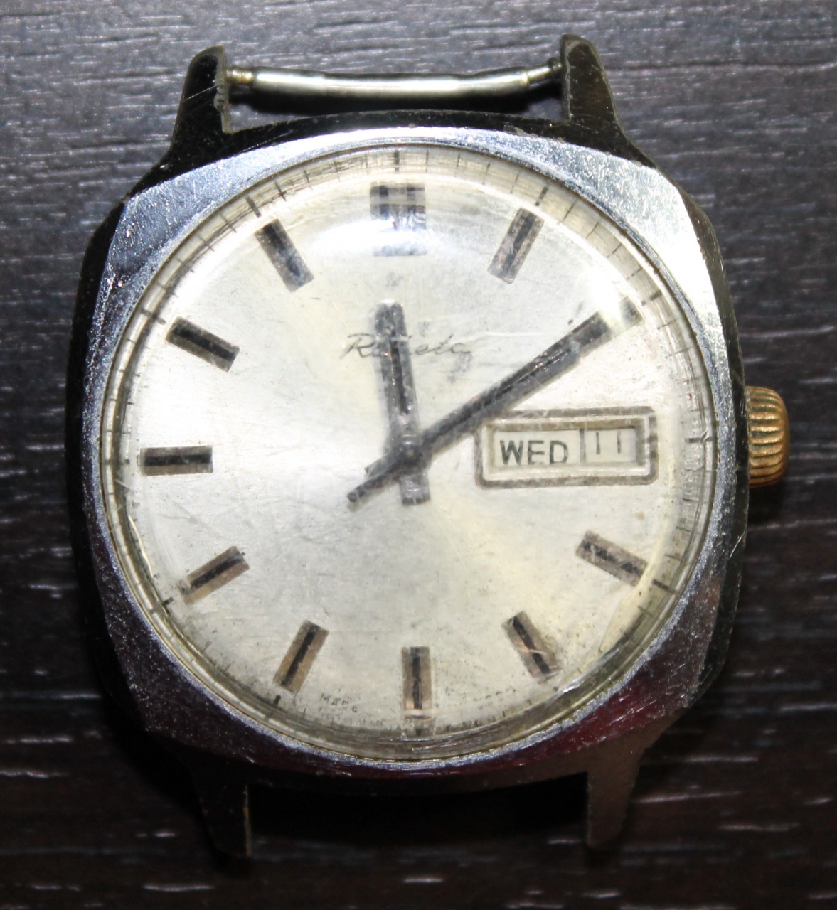

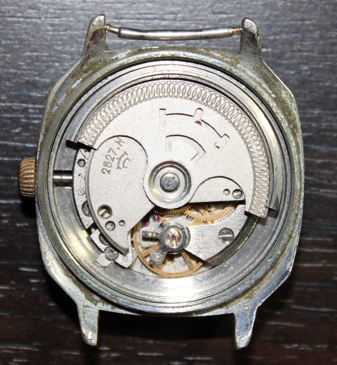

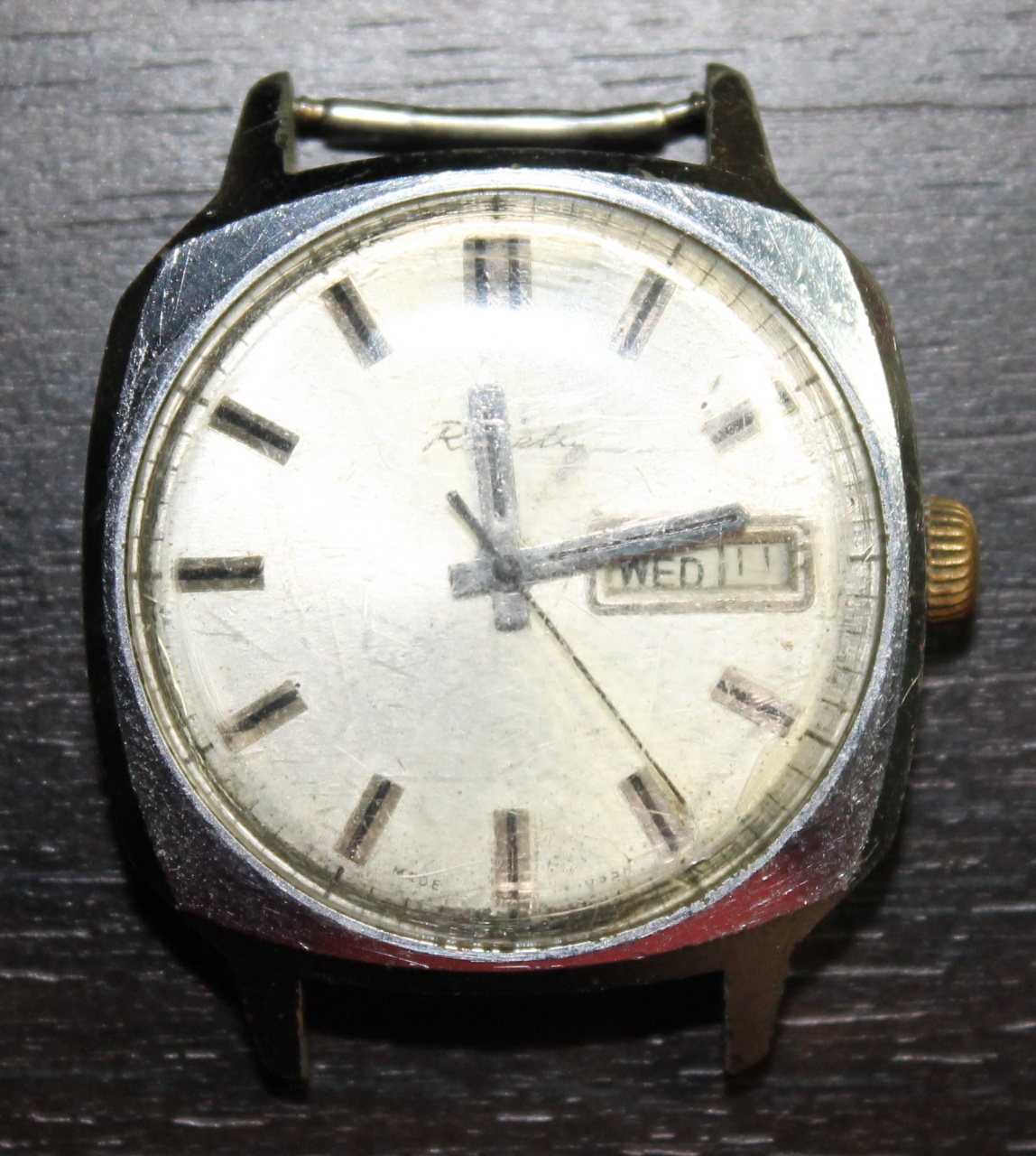

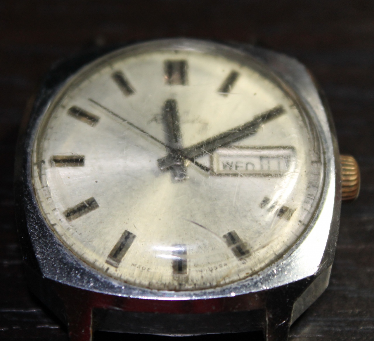

Доброго времени суток, Уважаемы Форумчане!
В субботу товарищ презентовал вот такого "зверя", после выставления времени, и даты, а также 40 поворотов ЗГ понаблюдал за ходом, учитывая нюансы результат + 4 сек в сутки. Состояние можно оценить по фото. Отметил два неприятных момента: день недели автоматически не переводится (вручную при повороте часовой стрелки - дата изменяется, но клинит на "Mon", после возвращения ЗГ в 0 положение и очередного перехода в режим перевода стрелок - дата меняется и после цикла опять клинит на "Mon"), второй нюанс - положение часовой стрелки нарушено, а именно при положении минутной стрелки на 12, часовая стрелка находится между рисками.
Подскажите пожалуйста ориентировочную стоимость репассажа данных часов.
Также возник вопрос относительно латинского названия и обозначения дня недели, т.к. у тех Ракет (аналогичных по внешнему виду), которые видел обозначение дня на русском. Латинское обозначение видел только на более молодых моделях - это говорит об уже произведенном ремонте (при 10 кратном увеличении видны следы) с применением более молодых запасных частей или все штатное?
Всем откликнувшимся спасибо.
Календарь можно починить, детали календарной системы подходят от более распространенной Ракеты 2628Н.
Сообщение от alex830i Посмотреть сообщение
У вас на циферблате надпись латиницей и календарь латинский - соответствует. Только в таком случае крышка должна быть чистая, без надписей.

Часы требуют ремонта. Календарь там достаточно несложный и надежный. Стрелки просто надо переставить

Бывает календарь клинит из-за того, что диск с надписями погнут. Решается заменой диска.
