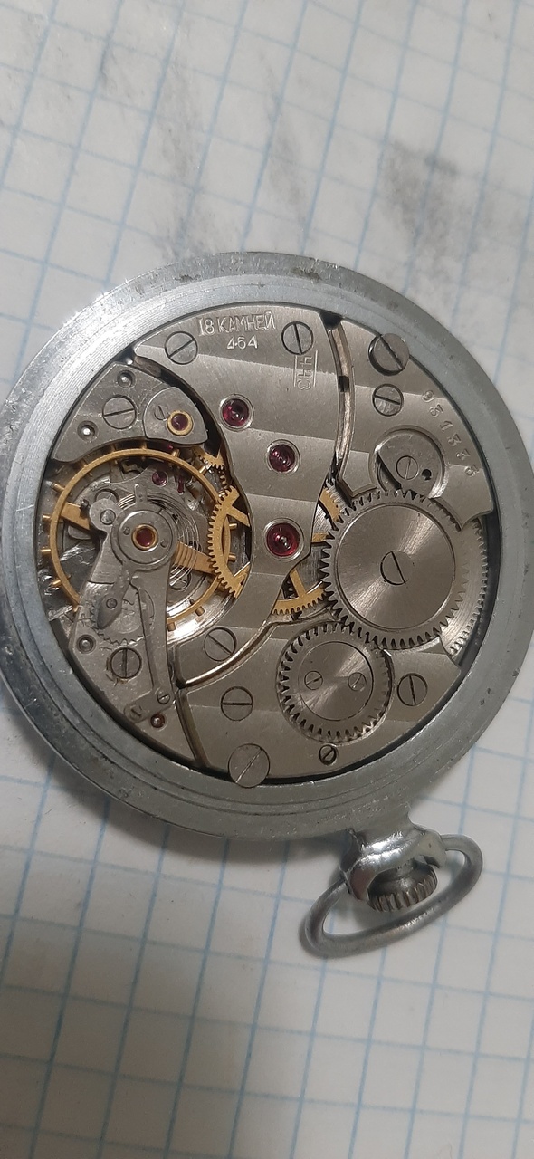

Доброго дня! Нужен, ищу процезионный баланс. Возник вопрос о взаимозаменяемости балансов, осей балансов на данные часы ЧЧЗ Молния. Искать только этот баланс или возможно заменить например от ЧК-6?

В чем отличие баланса 3602 от процезионного?

Отличие в точке где должен выставляться нулевой ход. В обычной Молнии это в середине моста баланса ( в 90 градусах от колонки волоска) в прецизионных намного ближе к колодке ( примерно на 45 градусах). Так что прецизионная с балансом от стандартной Молнии всегда будет отставать и хода градусника не хватит для компенсации этого. Тут либо искать родной баланс, либо потихоньку подпиливать винты на ободе баланса стандартный от Молнии. Естественно, подпиливать винты совсем понемногу и симметрично, чтобы не сильно сбить балансировку. Подпиливать пока баланс не войдет в диапазон регулировки градусника. Но это уже такой халтурный прием от безысходности и требующий умения.
От ЧК-6 ничего не подойдет, это принципиально другой калибр.

Я подозреваю, что родной баланс до пенсии будете искать. Выпустили таких Молний немного и в самом начале их производства в конце 60-х годов. Проще стандартный баланс облегчить. Но дело это тонкое и не требующее спешки. Снять надо совсем чуть-чуть металла. Буквально по разу по двум винтам надфилем пройтись.

Про укоротить ничего не скажу, а вот баланс на фото с мешка это походу тот случай, который Дмитрий описал. Половина винтов засверлена для облегчения и подточены возможно для уравновешивания.

Да, вы правы. Похоже на выше описаный. Сразу не заметил, да и не обратил внимания. Ну я новичок в часовом деле и пытаюсь как то сам постичь азы. Так что, уже баланс оплачен, ждём когда придёт.

Засверлено все на заводе, а вот симметричные винты подпилены. Это стандартный способ подгонки таких балансов еще со времен СССР. Если все сделано грамотно, то баланс работает идеально. Там главное подпиливать строго симметрично, чтобы балансировку не нарушить. Но на Молнии баланс тяжелый и эти подпилки практически никогда балансировку не портят. Спираль там укорачивать непросто, т.к. она брегетированная, а удалять надо почти 45 градусов. Плюс потом мучатся с установкой выкачки.
