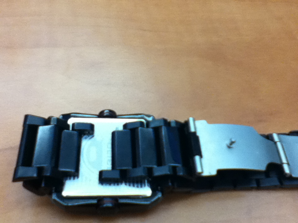

Сломался браслет на часах POLICE - разделились звенья.
Скрепляющее звено состоит из двух связывающих деталей и звеном. одна из деталей пропала. Поэтому часовщики ссылаются на полную замену браслета, причем оценивают замену в 5 тысяч (так было в одной мастерской, в других просто опустили руки), при цене часов в 10 тысяч рублей.
Не могли бы вы подсказать:
- варианты починки - можно ли починить или все же нужно заменять браслет полностью?
- адреса мастерских, где бы взялись за ремонт или более недорогую замену браслета.

Сфоткали бы само место сломанное... Тогда проще было бы ответить.

фотографии поломки.

На фотке вроде все в наличии, возможно надо штыри поменять.

Попробуйте мысленно скрепить все это, и так, что бы держалось. Не получится. Потому что все расползется и развалится..
Как мне сказали, производитель заваривает штыри в боковые элементы звена браслета, что бы можно было сцепить штырем последнее звено уже обычным способом.

Если бы не скреплял в реале, не стал бы писать. Сварки там нет, просто штыри с насечкой на конце - просто запрессовывается штырь в отверстие звена.

Понял. А как надежна данная сцепка? Как долго держится? Если учесть что часы довольно увесистые..

Сами видите - иногда разваливается
