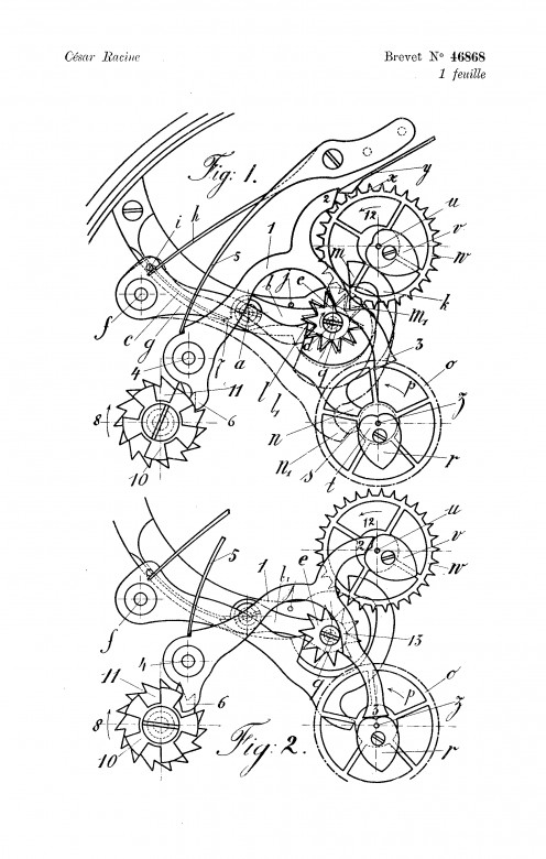

Патент на схему данного хронографа - 1910 года - принадлежит Сезару Расину.
(Автору того самого популярного калибра самобоя, который активнее всех закупал и ставил в свои часы Зенит/Фавр-Жако).
Из этого складывается, что к самой разработке данного калибра хронографа фирма ЛеФар не имеет касательства.
