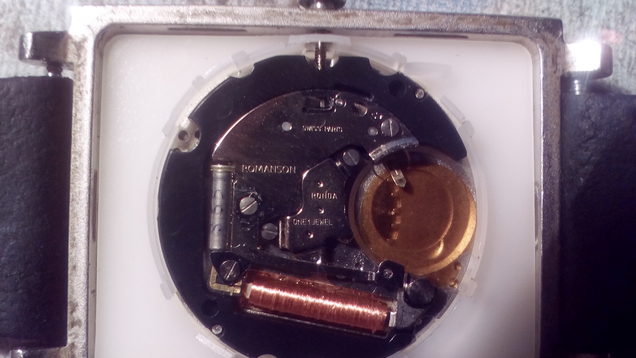

Всем доброго времени суток!
Подскажите плз какой механизм стоит на Romanson Adel TL 6522M.
Заранее благодарен!

Romanson на своих кварцевых часах гордо ставят надпись Swiss quartz. Механизм там Ronda. Маркировку калибра можно посмотреть если снять заднюю крышку

Спасибо. А где именно посмотреть?

Старый 02.04.2020, 08:17
Аватар для drewet
drewet drewet вне форума
Регистрация: 15.02.2016
Адрес: Иваново
Сообщений: 1,248
Сказал(а) спасибо: 6,790
Поблагодарили 1,012 раз(а) в 224 сообщениях
Ronda 5-й серии. Механизм «SwissParts» т.е, созданный в восточных странах и оборудован 1 камнем.
А Вам для каких целей, заменить калибр хотите?

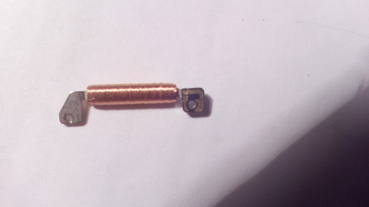

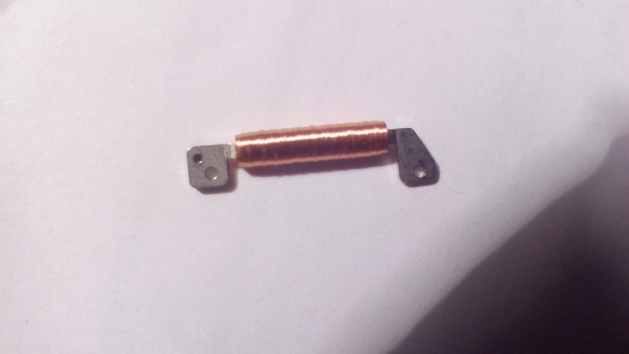

Старый 03.04.2020, 23:43
vns955 vns955 вне форума
Регистрация: 01.04.2020
Адрес: Харьков, Украина
Сообщений: 4
точно эта подойдет? Тут одно отверстие слева, а у меня отверстие и ещё какое-то круглое углубление...
ID:	2921228   Нажмите на изображение для увеличения
Старый 04.04.2020, 01:11
rustic rustic вне форума
Регистрация: 27.05.2012
Адрес: впадаю в Каспий
Сообщений: 14,748
Сказал(а) спасибо: 268
Поблагодарили 11,266 раз(а) в 7,583 сообщениях
Пардон муа, смутило
Сообщение от drewet Посмотреть сообщение
Ronda 5-й серии
, значит у вас 7я. Их не отличишь на глаз сразу
https://correa.com.ua/katushka-fkm-002-3
