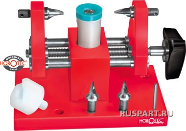

Такие часы легко открываются съемником крышек и рантов, я использую Horotec.
Перед этим ремешок нужно снять, а нож съемника подводить с той стороны, где ремешок крепится.

Понятно. Серьёзный агрегат.
Спасибо.
