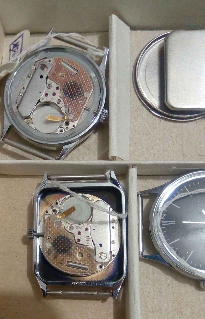

Доброго вечера! Купил партию часов "Полет" кварц механизмы 2450 и 2460. Некоторые сразу пошли,а некоторые стоят.Есть какие способы их запустить или обязательно к часовщику идти нужно?

Скорее всего масло загустело, соответственно полностью разбирать, чистить и смазывать заново.

И смазка, и контакты чистить однозначно. В незапустившиеся часы ствить батарейку, класть на прибор и смотреть, "где стоят", в электронике или в колесах. Прибор для работы с кварцевыми часами есть? Хотя бы элементарный. Тогда к мастеру. Мыть и менять смазку нужно даже в часах, котрые пошли.
