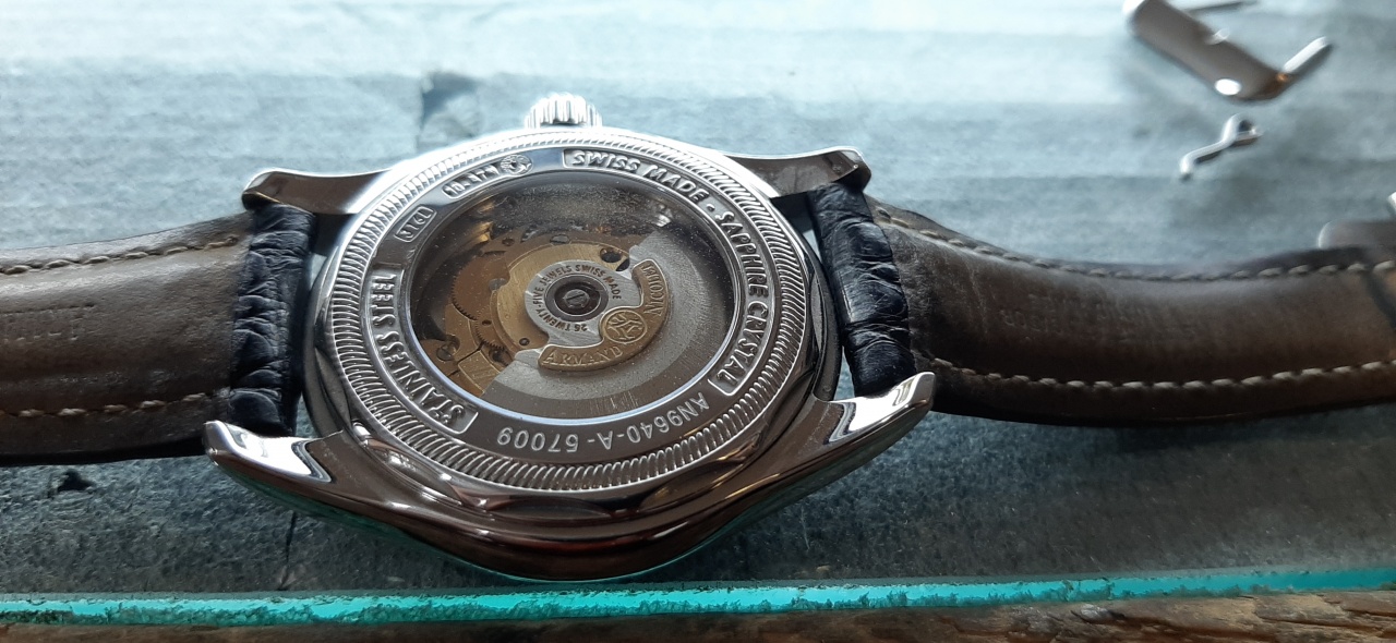

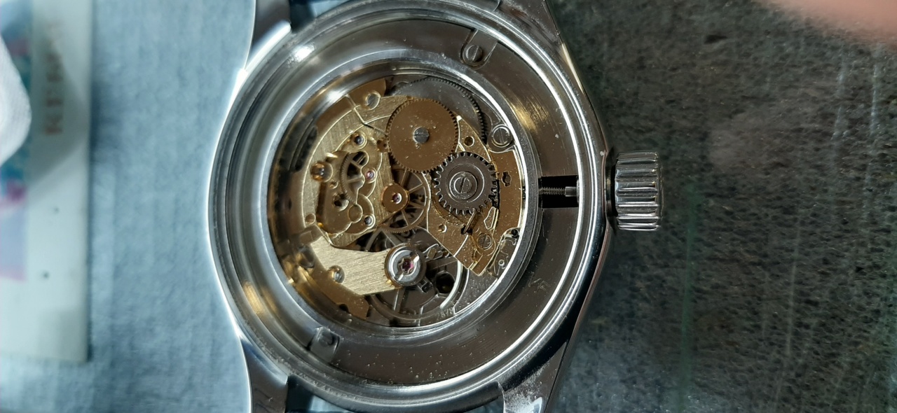

Доброго времени друзья...Пришел в ремонт весьма приятный снаружи Armand Nicolet c обычным дефектом ,сломан ключ . Внешне механизм по отделке и цвету металла выглядел как заурядный китаец, но погуглив я узнал , что данный калибр ЕТА 2878 был предком 2836 и в 1985 году был снят с производства, но фирма Armand Nicolet решила сделать уникальные часы , с кастомным ротором (лого наклеено на ротор , подчеркну, наклеено!) Кинематика механизма при внешней схожести с 2836 никак не взаимозаменяем... Клеймо ЕТА 2878 присутствует и официальная версия гласит что мех изготовлен в Швейцарии..Внимание привлекло дикое обилие стружки внутри часов. Ее хорошо видно на фото. Продефектовал, мрак как для трёхлетней Швейцарии.. заводная и переводная муфты трещат безбожно, обгонные муфты автоподзавода тоже не работают, часы конечно под репассаж.. Перерыл все, где взять железо на 2878 ума не приложу, на Ебей есть мех в сборе 40 летней естественно давности..степень износа конечно непредсказуема...подскажите, где искать железо.. Нужны муфты заводная и переводная и фрикционные колеса с автоподзавода...

Приветствую! Я бы на барахолках посмотрел, мешке например, мне попадались винтажные часы на таком мехе, одни (Provita) даже были в коллекции. Не припомню, чтобы я менял там фрикционные, металл был лучше нынешних поделок)

А они точно достаточно новые? Такие механизмы я видел в Омаксах семидесятых годов, ещё тех времён, когда Омакс был швейцарским и ставил механизмы ETA или AS.

Котлета! Детали на старичка, есть на cousinsuk

Котлета)) нет...Я сначала подумал что это просто китайская липа, но почитав , узнал что в этом и фишка часов, Armand Nicolet перезагрузили выпуск старого калибра , я решил что это принцип по которому пошли Ingersoll и им подобные, изготовили в Азии снятые с производства Швейцарки , однако клеймо ЕТА на механизме и официальная версия от производителя говорит о том что это мех швейцарского производства.. То что это не котлета это и ежу понятно, все фото официально выложены.. и
На казинс нет железа на 2878...

https://www.cousinsuk.com/category/f...movement-parts
