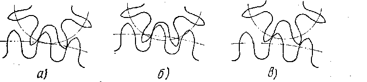

главное выставить нужную глубину зацепления
вправо-влево, юг-север значения не имеет
правильный вариант а
для качественной переборки приставного хода весны нужен навык часовщика по наручным часам, капризный он
и в основном механизме могут быть выработки, особенно в этих местах

То есть двигать только верх низ уже проще.
Мех на фото у Вас не тот, это Весна такая у меня тоже стоит но на нее запчастей нет
У моего как я приводил выше приставной внутри механизма хотя с весной на первый взгляд взаимозаменяем или я ошибаюсь?
Есть ли какой-то критерий как проверить или только пробой. Просто двигать его при заведенной пружине опасаюсь если подниму слишком высоко и выйдет из зацепления то может сломать ось анкера, а запчастей фиг найдешь.
