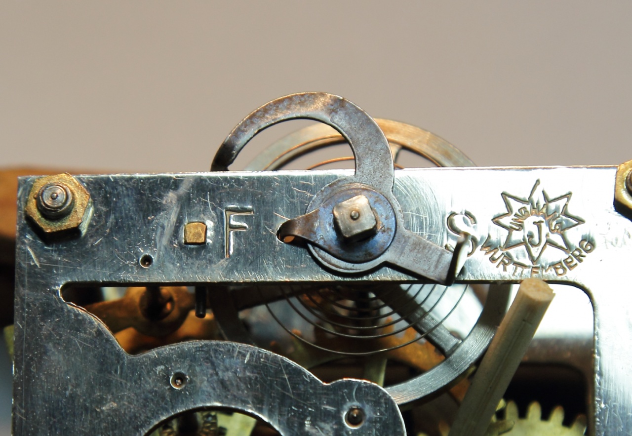

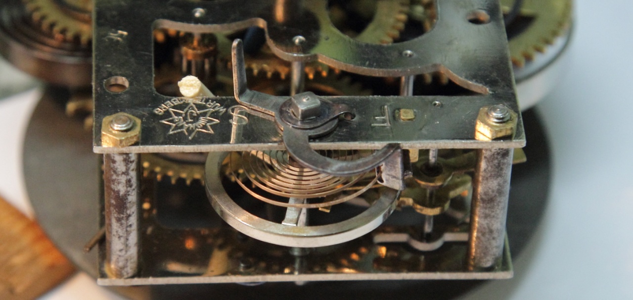

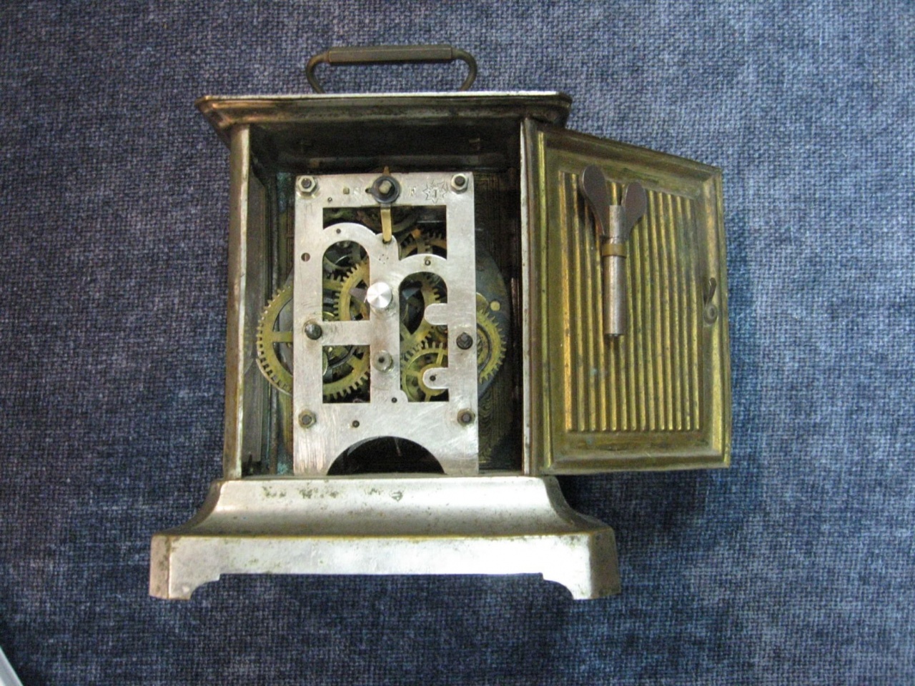

Уважаемые форумчане. Какое количество полуколебаний у каретных часов? Фото механизма прикрепляю.
Спасибо.

Да, так и есть 12000. Ввел в программу Clock Tuner 12000 и на экране появилась линия, правда косая. Часы спешат на минуту в час. Пытаюсь настроить, но особо не получается. Амплитуда баланса более 250 градусов, опоры и ось полировал, кольца спирали баланса ровные, не задевают друг-друга, градусник в крайнем положении, спираль в градуснике "играет". Как то можно еще замедлить ход? Или только спираль менять на более длинную? Хотя вроде родная она. А если менять спираль баланса, то от каких советских может подойти?
Спасибо.

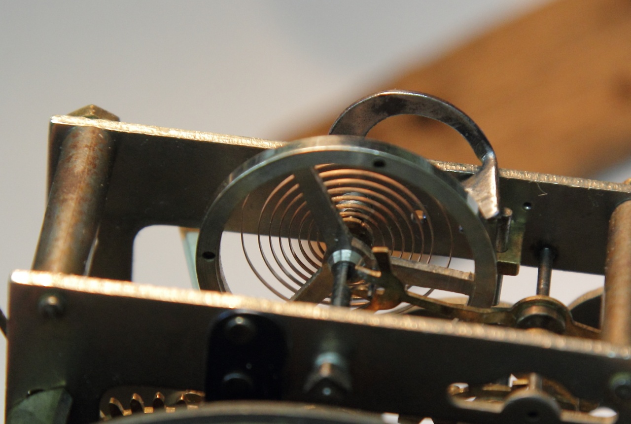

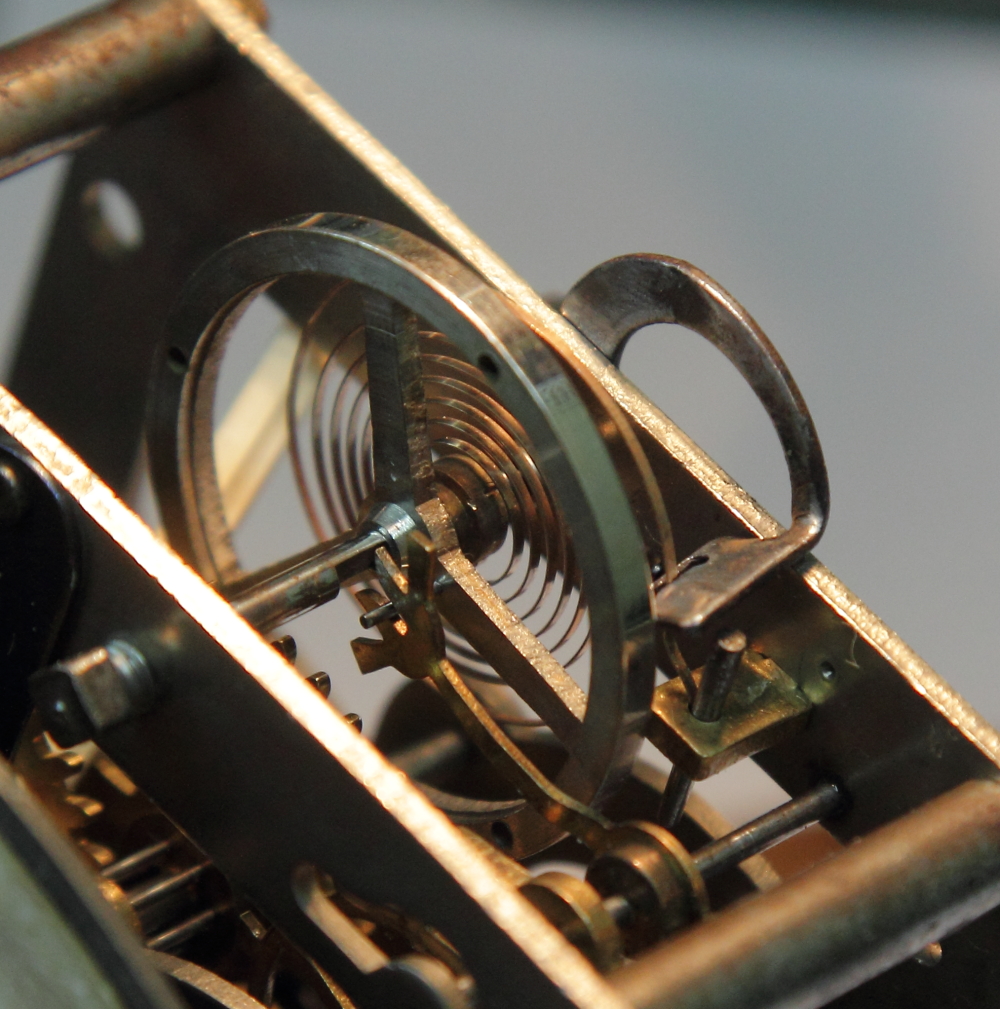

Не знаю, что Вы хотите увидеть на фото... Вот так получилось сфотографировать. Вопрос по прежнему актуален, нужно ли заменять спираль и если да, то что от советских подойдет? или как то еще можно замедлить ход.

Ну,все выглядит хорошо, и если амплитуда правда 250 гр., тогда можем принять, что спираль действительно короткая. Может в данный момент она отломилась ил кто-то укоротил...
Можете снять баланс , схватить спираль у конца пинцетом и удерживать так, что баланс касался нижним верхом оси на стекле. Расколебайте его и подсчитайте число колебании за минуту. Если колебания ровно 100 и держите спираль в точку, где она нормально находится в градусник, значит спираль подходящая... Возможно, что спираль из какого-то советского будильника подойдет, но врят ли кто-то может сказать так. Нужно попробовать, именно так, как написал выше. Если баланс колебается медленнее, укорачиваете спираль, хватив ее пинцетом дальше от конца. Так найдете такую длину спирали, при которой частота будет правильной. Если ета длина достаточная (больше чем хотя 9 витков), тогда спираль подойдет.
Точно можно сказать, что если возмете не только спираль, но и обод баланса в комплект из будильника, тогда все получится. Диаметр оси по моему такой, но нужно проверить если обод не слишком большой.

Соглашусь. Очень похоже что спираль сломана была.
Что подойдет не знаю. Можно подобрать спираль новую, а можно утяжелить обод баланса.
