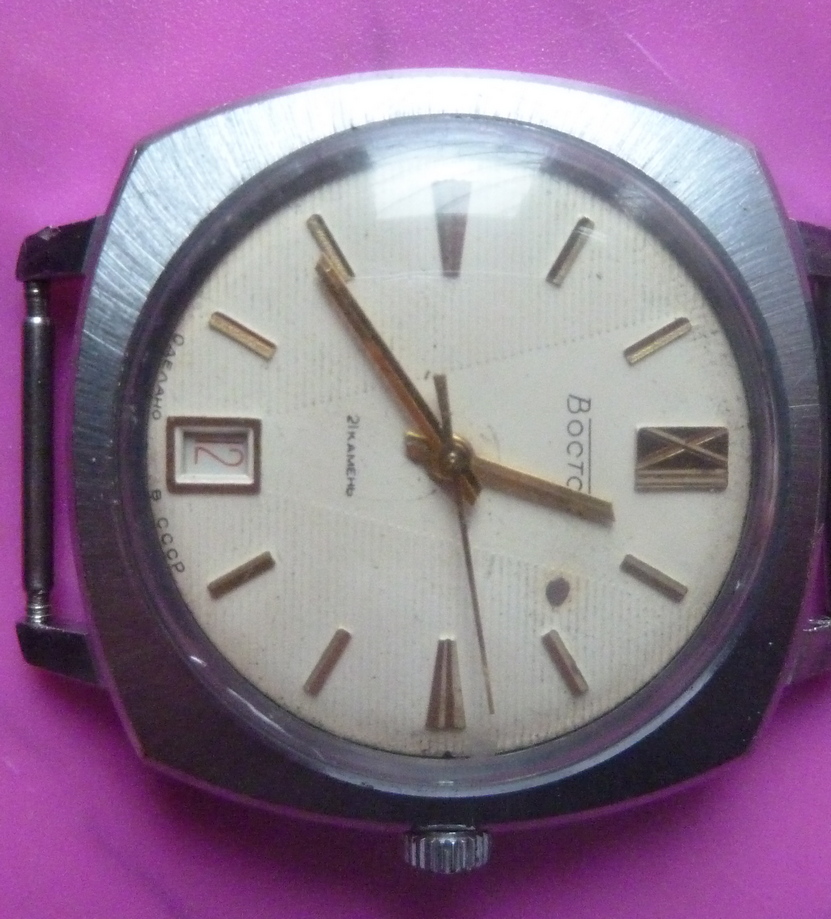

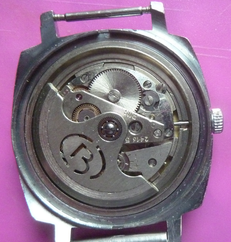

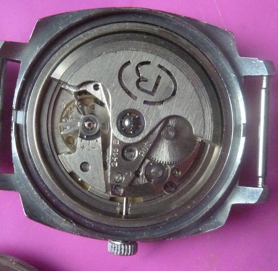

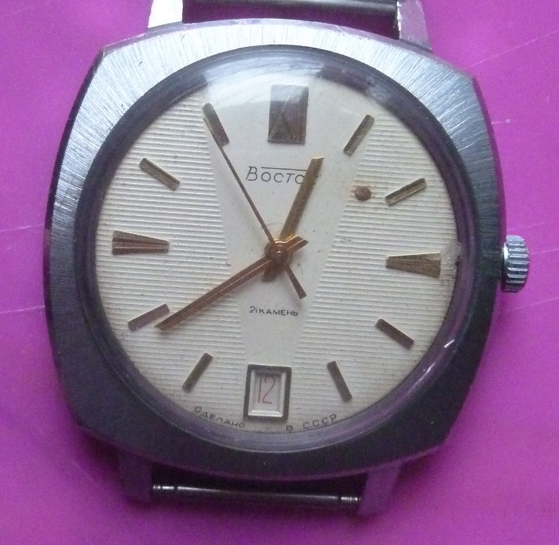

Здравствуйте, по названию все ясно, есть ряд вопросов,за ответы на которые буду благодарен.
1.Соответствует ли название механизму
2.Следы на циферблате похожи на заклепку-с какой целью
3.Были ли такие часы с механизмом 2427
4. Традиционный-стоимость
Циферблат крепится к платине ножками. Одна из ножек сломалась. Мастер просверлил циферблат и закрепил самодельную ножку. Качество работы неплохое, но коллекционная ценность теряется.
В таком корпусе - встречал. Как и 2428. Но для надежности - надо изучить каталоги Востока.

котлета мех российский
котлета мех россия
500 на любителя
