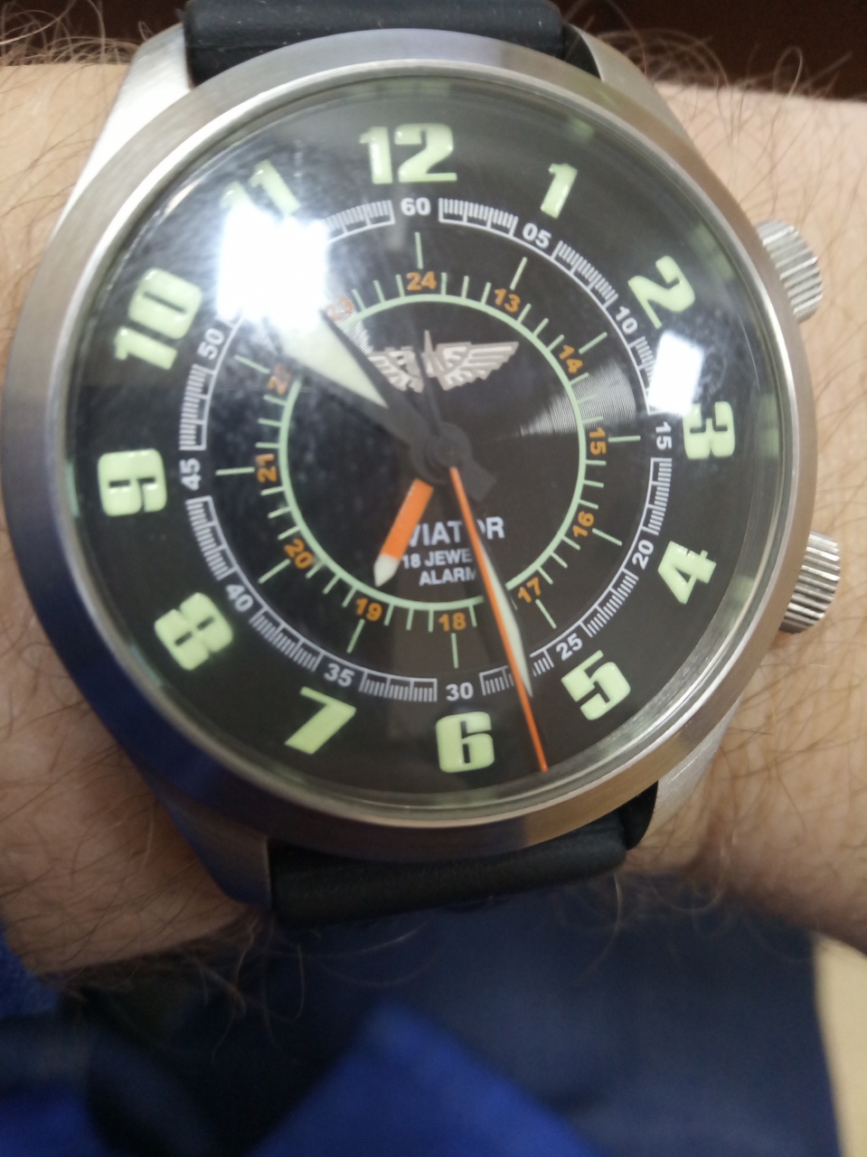

Я недавно отдавал свои часы на обслуживание,обслужили нормально,идут ровно,но, как сказал мастер, на крышке отсутствует какая-то деталька, благодаря которой будильник звенит громче. Что это за деталь, и как ее установить назад,если это возможно...

Сообщение от Varrek Посмотреть сообщение
На крышке должна быть наковальня - металлический шпенёк, об который стучит молоточек будильника.
Если его нет, то надо менять крышку.
Этот пользователь сказал Спасибо! Vilos за это сообщение:
Varrek (01.03.2020)

Сообщение от Vilos Посмотреть сообщение
Так крышка оригинальная,неохота как-то терять аутентичность. А восстановить никак?И еще,как этот шпенек выглядит?
С уважением, Руслан
на фото виден этот шпенек

Мастер у Вас не шибко грамотный. На шпиньке есть шлиц и поворачивая шпинек за этот шлиц надо подобрать максимальную громкость будильника.

Сообщение от dmvt1 Посмотреть сообщение
Я думаю фото со шпеньком это от других часов.
Но вот вопрос к создателю темы: Вы написали что хотите сохранить аутентичность. Что более аутентично: поставить крышку от таких же часов со шпеньком или ‘восстановить’ Вашу крышку? Я думаю новая крышка это правильный путь. Часы не редкие. Можно купить подходящий донор и взять его крышку. Восстановление в данном случае по моему не оправданно. Я не думаю что у мастера есть родные ‘шпеньки’ а выточить и припаять столбик разве это лучше?

Возникает резонный вопрос-А куда подевался родной шпенёк? И почему мастер при обслуживании не поставил нужную деталь?...

Сообщение от serg1849 Посмотреть сообщение
Для ответа, хотелось бы увидеть заднюю крышку часов ТС. Возможно, она вообще не от сверчка. Судя по циферу, часы - котлетка, "мод" под авиатора. Какая тут аутентичность?

Сообщение от Brick200 Посмотреть сообщение
На крышке номер 313/999, как-то не хочется менять. Но если будет нужно,поищу

Крышка такая...
Мастер сказал,что у него нет такой детали,поэтому и не поставил
В том-то и дело,что там его вообще не было. Есть пятно темное на этом месте и все

Сообщение от Sobesednik Посмотреть сообщение
Вот похожие на мои... тоже видимо котлета
