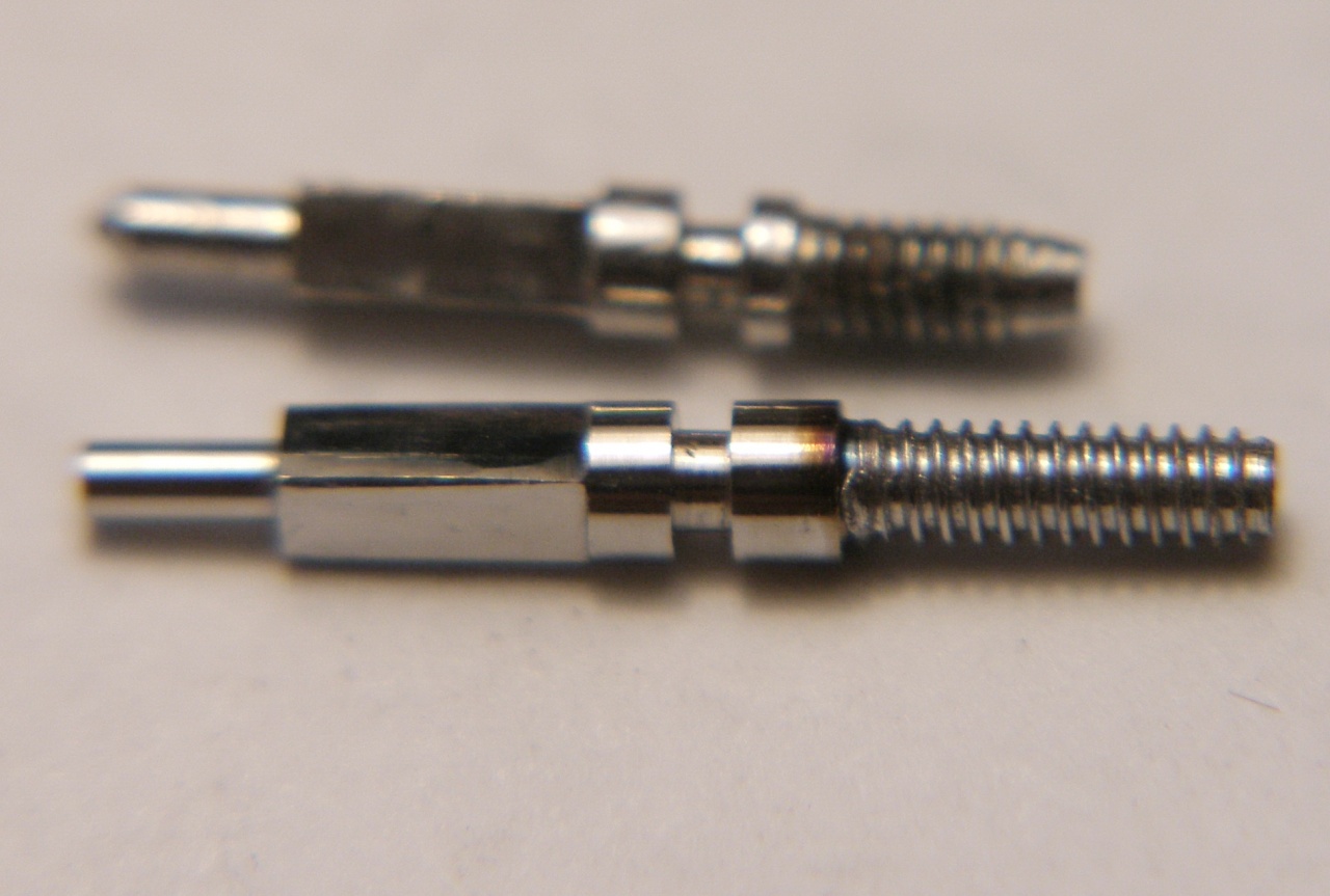

Сломал пуансон, хотелось бы починить, такие пуансоны не часто встречаются.
Пока придумал только так:
1. основную часть немного отпустить (она каленая), просверлить отверстие.
2. наконечник обточить, насколько получится. Обтачивать чем-то алмазным.
3. забить наконечник в основание.
Будет держаться? Большого усилия там нет.
На фото 1 и 2 сломанный пуансон, фото 3 весь набор 11 штук.

А если попробовать обточить обе части " на морковку" и спаять серебряным твердым припоем?

Предлагаю высверлить отверстие в накочнеке пуансона и под него выточить на токарном на основном "теле" под отверстие штырь. Забить внатяг, запаять, заварить......
Держаться будет

Паяльником? Может быть, спасибо! Как вариант, буду иметь ввиду.
Сообщение от Trops Посмотреть сообщение
Там сильная закалка, не хотелось бы отпускать наконечник, а так тяжело будет просверлить.

Если я не ошибаюсь, это инструмент для зенкеровки отверстий, то есть фреза, поэтому отпускать нужно очень аккуратно, чтобы не пригреть рабочую часть (она должна находиться в теплоотводнике - обычные совковые ручные тисочки подойдут). В самом теле пуансона засверлить отверстие около 0.5 диаметра самого пуансона (предварительно отпустив его), обломанный наконечник проточить под плотную посадку (можно легкий конус) и запрессовать.

как дополнение по стыку проточку сделать и полуавтоматом проварить.медленно чтоб не перегреть. жирныи шов обработать.

Тонкая режущая часть обломка должна быть в тисочках, можно через медную фальгу, со стороны слома не отжигать а отпустить, точить твердосплавом.
На фото пример частичного отпуска. Только сверлить надо сам пуансон, а наконечник проточить под отверстие.

Фрезы. Назначение разное. Точно не уверен, но похож на набор К&D №221
Сообщение от Graf Посмотреть сообщение
Если без отпуска не обойтись, подскажите до какого цвета побежалости.

В природе есть кремний- органическая паста, белая, вроде как ПТСК ее фамилия ,применяется для теплоотводов радиодеталей.При всех экспериментах с отпуском советую рабочую часть зажимать в тиски обильно смазав ее этой пастой, тогда тиски возьмут на себя большую часть тепла.
