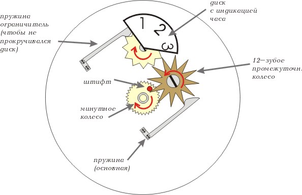

Есть у меня часики EPOS модель 3355 - прыгающий час.
После покупки и пользования ими с пол года обратил внимание на то, что останавливаются на руке... Эта ситуация проявлялась где-то за минуту до перепрыгивания часа.
Пошел я к мастеру, поставили на прибор и действительно в период смены часа амплитуда падает с 314 до 230!!!
Ну что делать, полезли внутрь.
Что оказалось.
Организация смены часа такова.
На минутном колесе насажен штифт, который 1 раз в час входит в заципление с промежуточным 12-зубым колесом, то в свою очередь, под действием штифта минутного колеса начинает плавное движение и наезжает на полукруглое плечо пружины. Когда зуб промежуточного колеса доходит до верхушки плеча, он соскальзывает и получая энергию от пружины, ударяет по колесу на который насажен диск с часовой разметкой.
Внизу приведен рисунок показывающий организацию данного "Усложнения"
Все-бы ничего и система проста а значит надежна, НО, как раз из-за того, что пружина жесткая, промежуточное колесо вынуждено преодолевать огромное сопротивление пружины при "взводе". И именно из-за этого резко возрастает нагрузка на минутное колесо и соответственно на весь механизм... и амплитуда падает.
Кроме того платина на которой находится мех-м прыгающего часа поцарапана (с завода), смазки вообще нет, плечо пружины и зубъя промежуточного колеса не отполированы, внутри куча стружек.. На лицо отвратное отношение к сборке часов (хотя сама основа 2892-а2 нареканий не вызывает все нормально, чистенько, аккуратненько).
Что делать?
1.Пробовали чуть отогнуть пружину, но сильно не отогнешь, т.к. есть вероятность того, что она не будет сообщать промежуточному колесу достаточное кол-во энергии и час не будет "перепрыгивать" (хотя небольшой отгиб дал результат - амплитуда выросла до 240-250 град.)
2. Проведена полировка и смазка "модуля". Результаты таковы:
Смазка и шлифовка мало чего дала - нагрузку до конца не победили. Амплитуды такие:
- в момент скачка часа (за 1,5-2мин) 250-260, по мере приближения к перескоку - возрастает до 280 (т.е. зуб забрался на вершину пружины).
- в обычном режиме - амплитуда 303 - цифером на 12, на 3 и на 6. Амплитуда 316 - цифером вверх.
Надеюсь, что выставленная точность хода в +3 - +8 сек будет компенсировать это отставание в момент перескока часа.
Выводы:
1.Качество и отношение к сборке ОТВРАТНОЕ.
2. Стоимость 1300$ (цена салона) неоправдана!
3.Если вы или кто-то из ваших знакомых захочет купить данный сабж - то только с оговоркой, что надо нести в мастерскую для переборки, смазки, полировки и доводки.!
З.ы. добавлю - стрелки вороненые - воронение слабоватое - имеется тенденция к обдиранию. Посадочные места стрелок имеют малую площадь (сделано с целью утоньшения корпуса часов), поэтому при сборке было трудно поставить стрелки на место. Цифер эмалированый - цифры покрыты лаком - это плюс...
