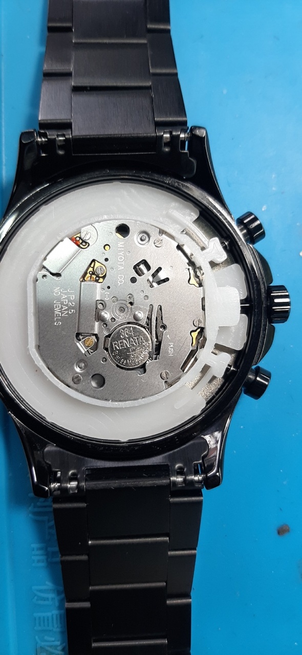

День добрый мастера,пришел клиент с причиной на руке останавливаются,
а если лежат на столе то могут долго идти.
Пересмотрели часы,все колеса по виду в отличном состоянии,люфтов нет.
Подскажите,в чем может быть причина ? спасибо.

Какая часть механизма останавливается? В этом механизме две (если не три?) независимые колёсные системы. Если останавливается всё сразу - ищем проблемы в электронике, в первую очередь попадание влаги. Если только одна из колёсных систем - ищем проблему в ней.

Спасибо за ответ,дело в том что все обсмотрели.
Немного не понятно как они на столе идут,а если носить останавливатются.С колесами все норм,да и следов влаги нет.

Сообщение от Egoriys Посмотреть сообщение
Что значит нет люфтов? Должны быть.

Если запустить хрон и оставить запущенным, останавливается всё?

Странно, что никто не задал вам этот вопрос: какое потребление тока при включенном хронографе и при выключенном? Это ведь очень важно!
Причина может быть в магнитах на рукавах куртки, карманах.... При условии, что механизм в порядке

Исключаю,тоже носил останавливались.
Можно попробовать размагнитить колеса,как вариант.
P.s сегодня принесли еще одни точно такая же болезнь.
Может я что то путаю,но в этом механизме не было хронографа.На стрелка 24часа и календари.Есть точно такой же но с хроногафом.
Ничего там размагничивать не нужно
