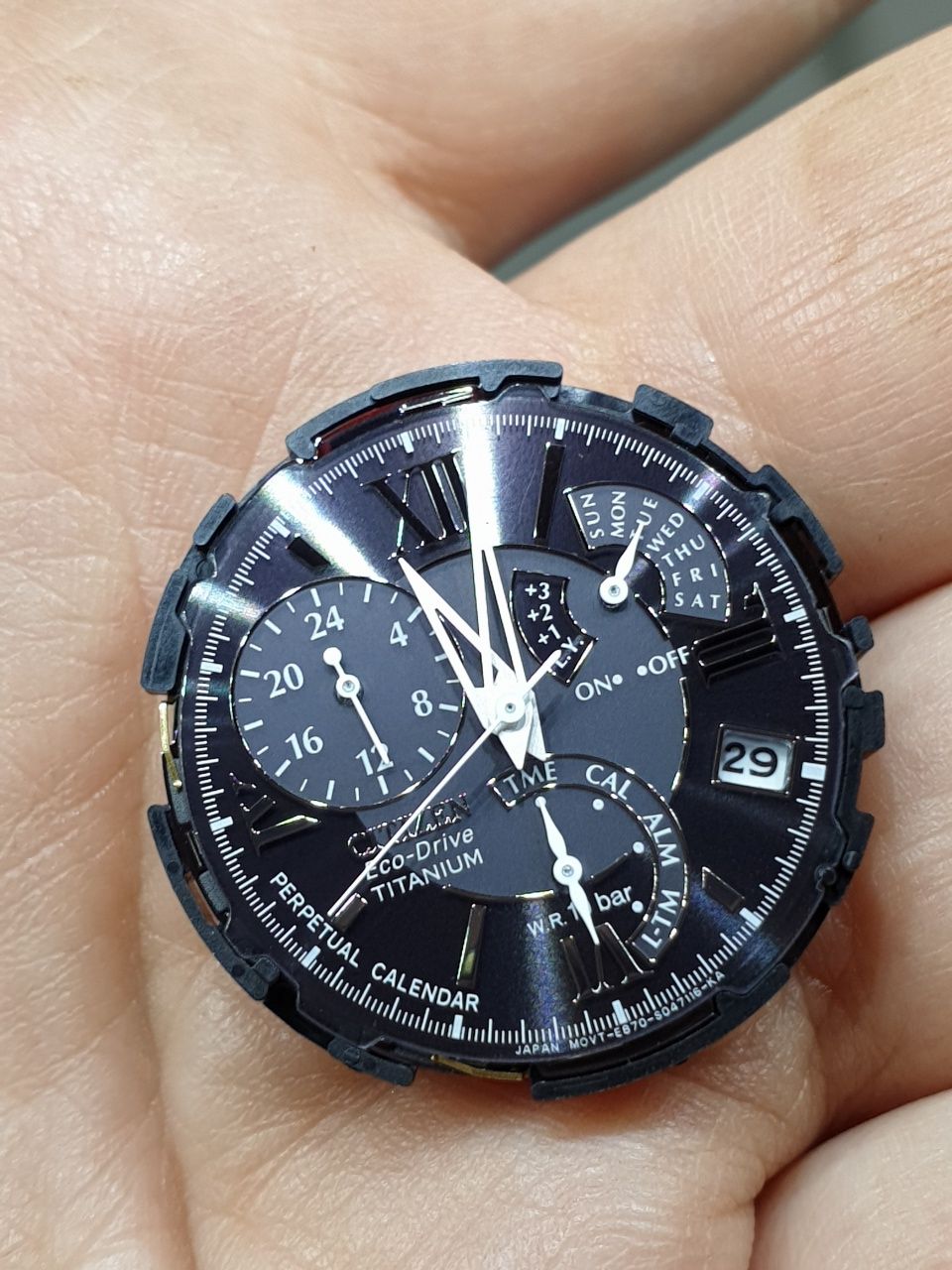

Всем добрый день,
Перестали работать стрелки минут и часов, секунды идут как надо. Так же не могу изменить время, крутит в пустую, но с щелчком как и раньше-механически ничего не изменилось в ощущение использования. Дата и день меняется как надо, сам считает как и раньше.
Головка работает, так как могу настроить другие части (день недели, дату, год), будильник тоже не могу настроить, стрелки стоят "мертвые" в одной точке.
Сам механизм е870m

Судя по рассогласованию стрелок - хана вексельному колесу.

Была точно такая же проблема с гражданином на 870 калибре, которые мне отдали изначально совсем нерабочими. Помогло следующее:
поймать солнечные дни и на пару дней оставить часы под солнцем, после сделать сброс к заводским настройка по инструкции(all reset). Затем вытащить аккумулятор и поставить его на место. Пробуйте.
Помните, что если у Вас нет необходимых инструментов и навыков, то лезть в часы самостоятельно не рекомендуется. Добавите новых проблем.

На иностранных страницах нашёл что это не редкая проблема, часто связанная с валом. Попробую совет ниже и тогда решу что делать, спасибо
Сообщение от Golomb Посмотреть сообщение
Спасибо, аккумулятор/конденсатор уже вынимал и он показывал 2.3, так же часы лежали под солнцем пару дней - попробую со сбросом, спасибо.
