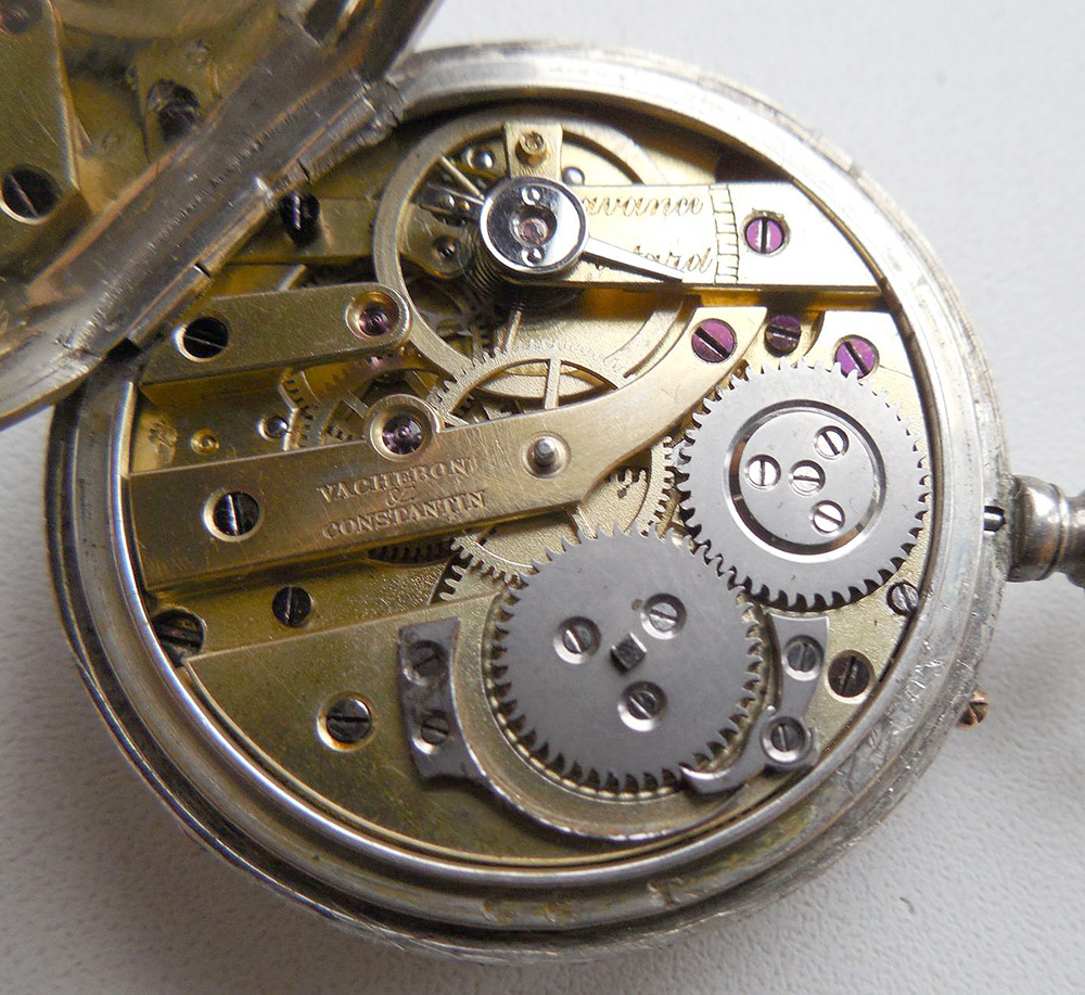

Появился на Мешке вот такой Вашерон за 80.000 из Минска...
При шатлене с королевскими французскими лилиями, личной печатью бывшего владельца...
Внутри с виду вполне обычные цилиндровые часы прицеплены...
А на мосту хорошо всем известное клеймо, но номер механизма нигде не указан... Как-то не по вашероновски это. Хотя и волчий зуб есть...
Может какой фельдмаршал французский в боях потерял?

Ну, а что, купите. Будет венцом вашей "колекции". А то что надпись травленая, да еще и криво можно как обычно проигнорировать.

Спасибо. Хоть ответ дан и в издевательской форме, но он немного подтвердил мои сомнения... Хотя логотип не травление, а штамп на мой взгляд.
Ваши подозрения, насчет моей финансовой состоятельности, фимиамом греют мою истерзанную собеседниками душу.

Нет, там именно травление.

Хорошо, травление. А не подскажите ли тогда, чей это механизм протравили?

Точно швейцарский. Местами похож на лекультр, но это не точно. Разобрать не получится (ну покупать я это точно не буду). Там есть клеймо между мостами, может оно прольет свет на производителя. Механизм неплохой, но и не шедевр. Обычный.

Я тоже не буду. Там какое-то РР в короне.
