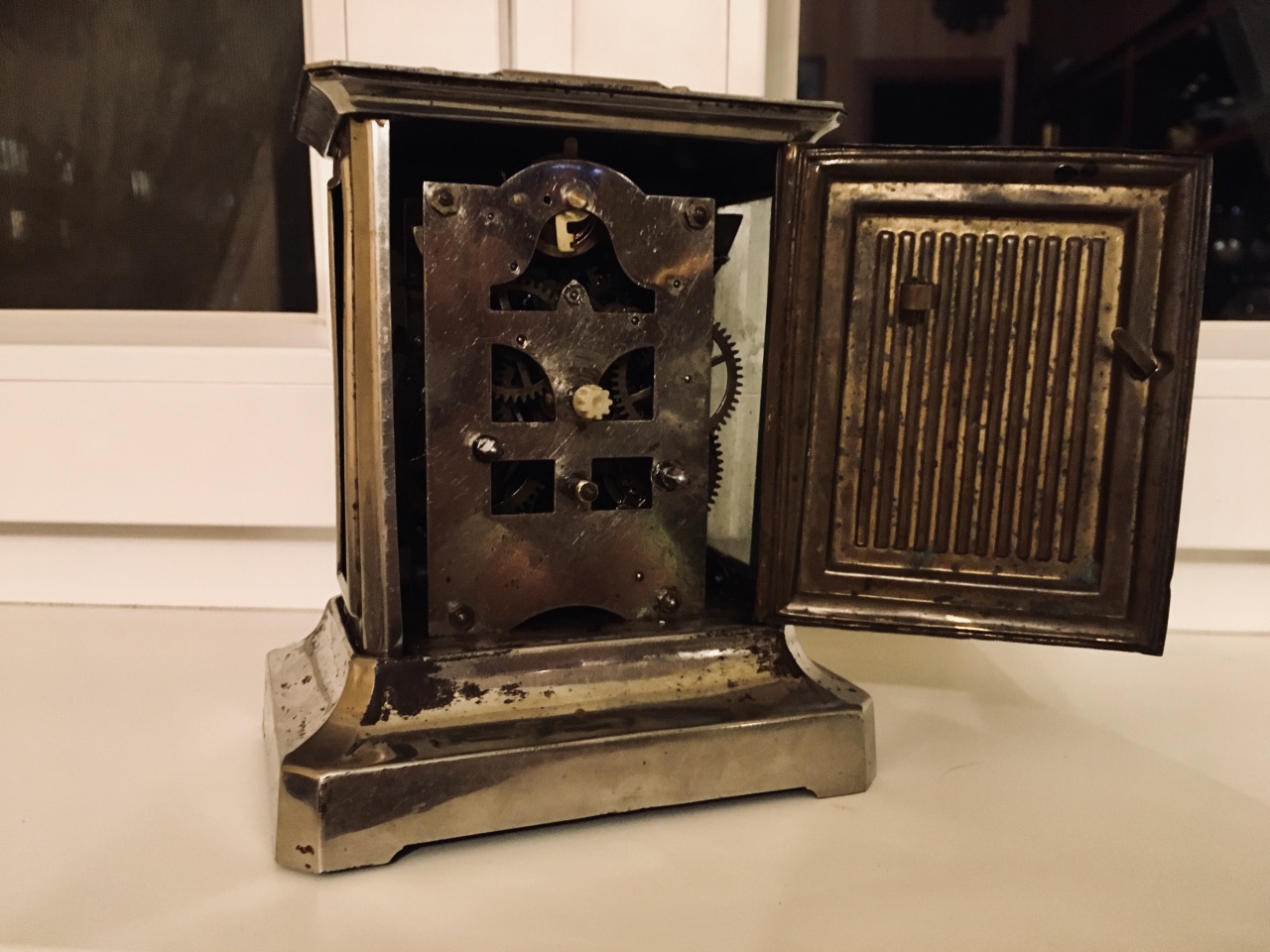

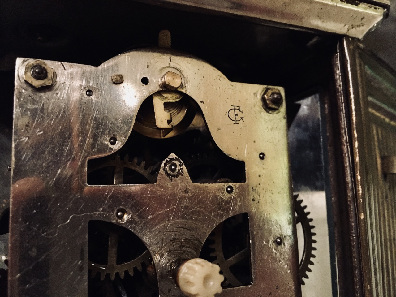

Старый 05.02.2020, 21:50
Аватар для Сергей110
Сергей110 Сергей110 вне форума
Регистрация: 28.03.2010
Сообщений: 149
Сказал(а) спасибо: 81
Поблагодарили 101 раз(а) в 41 сообщениях

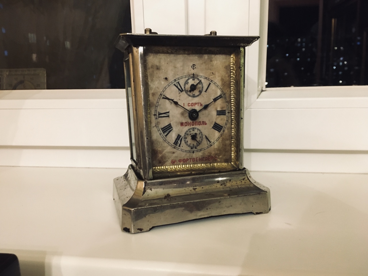

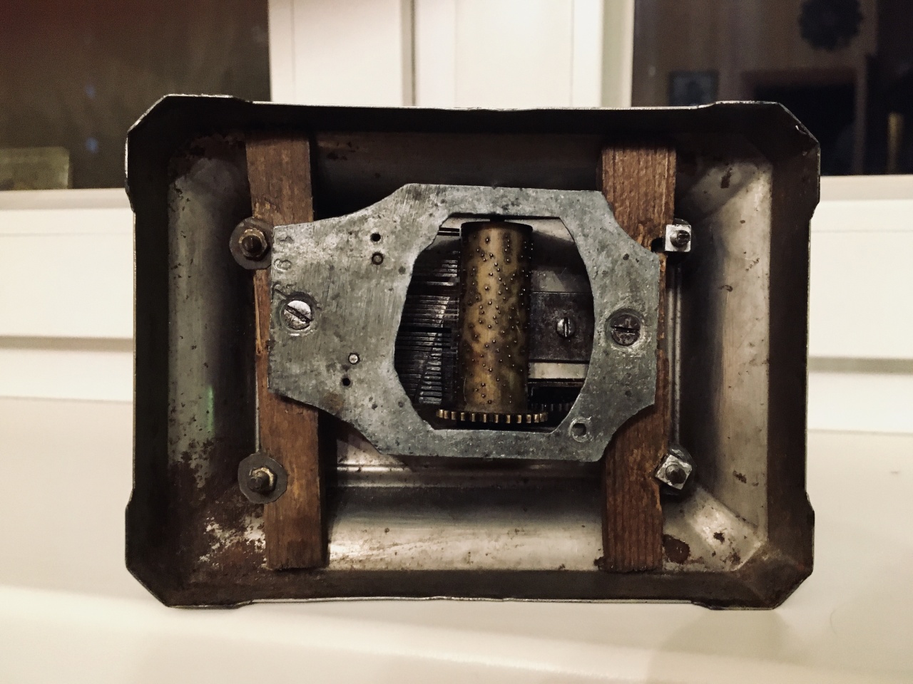

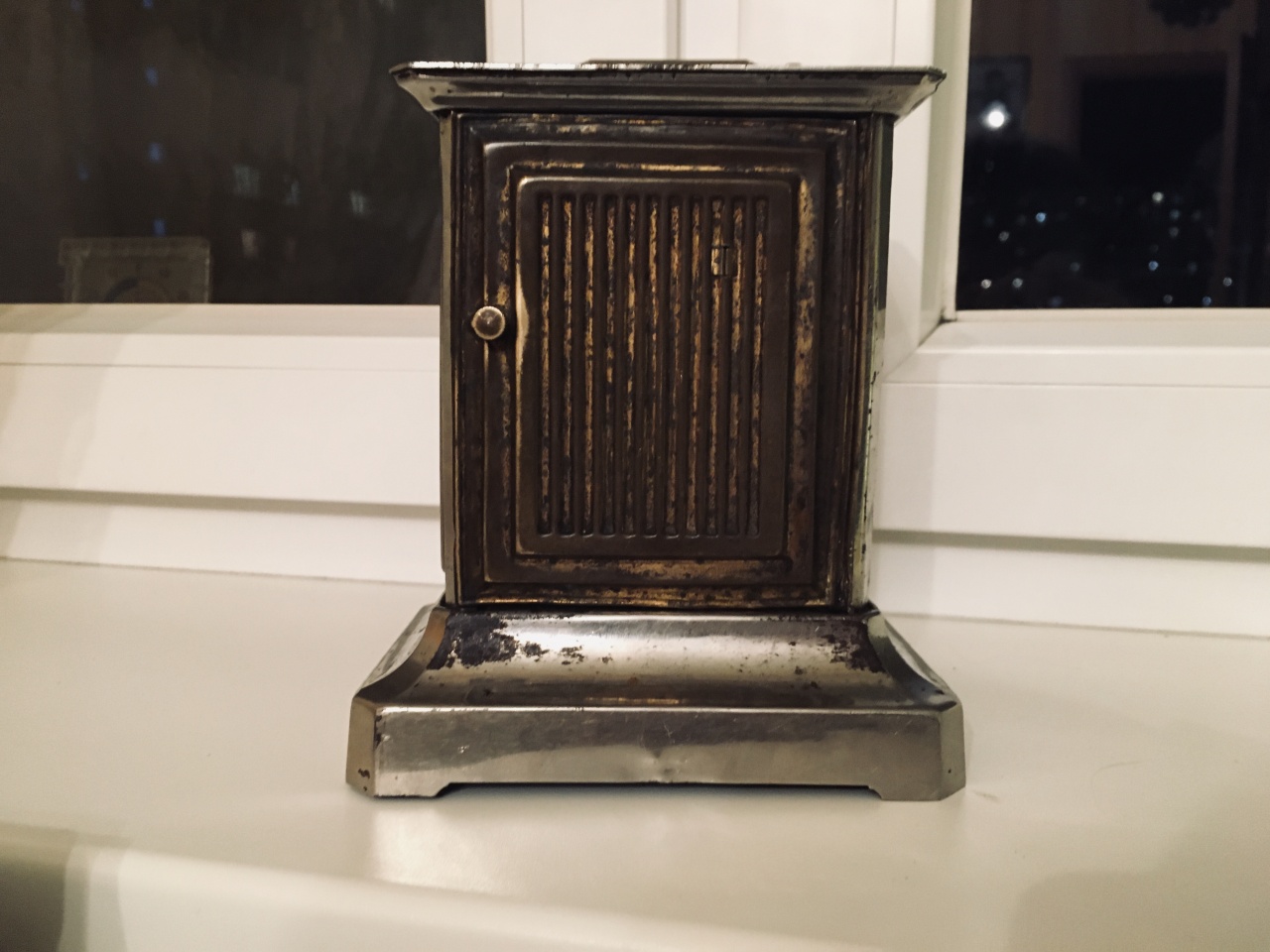

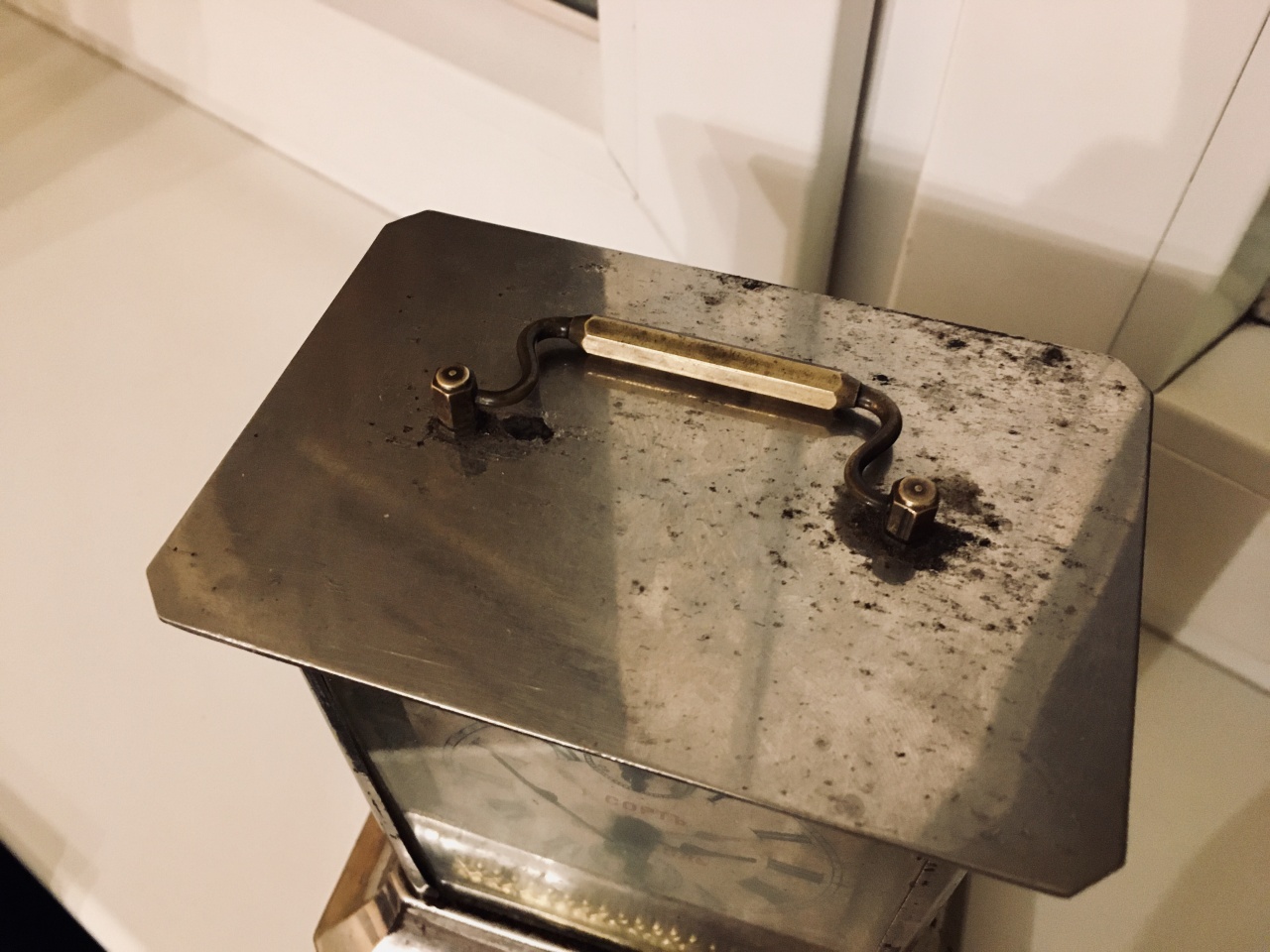

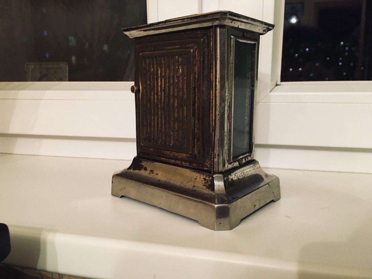

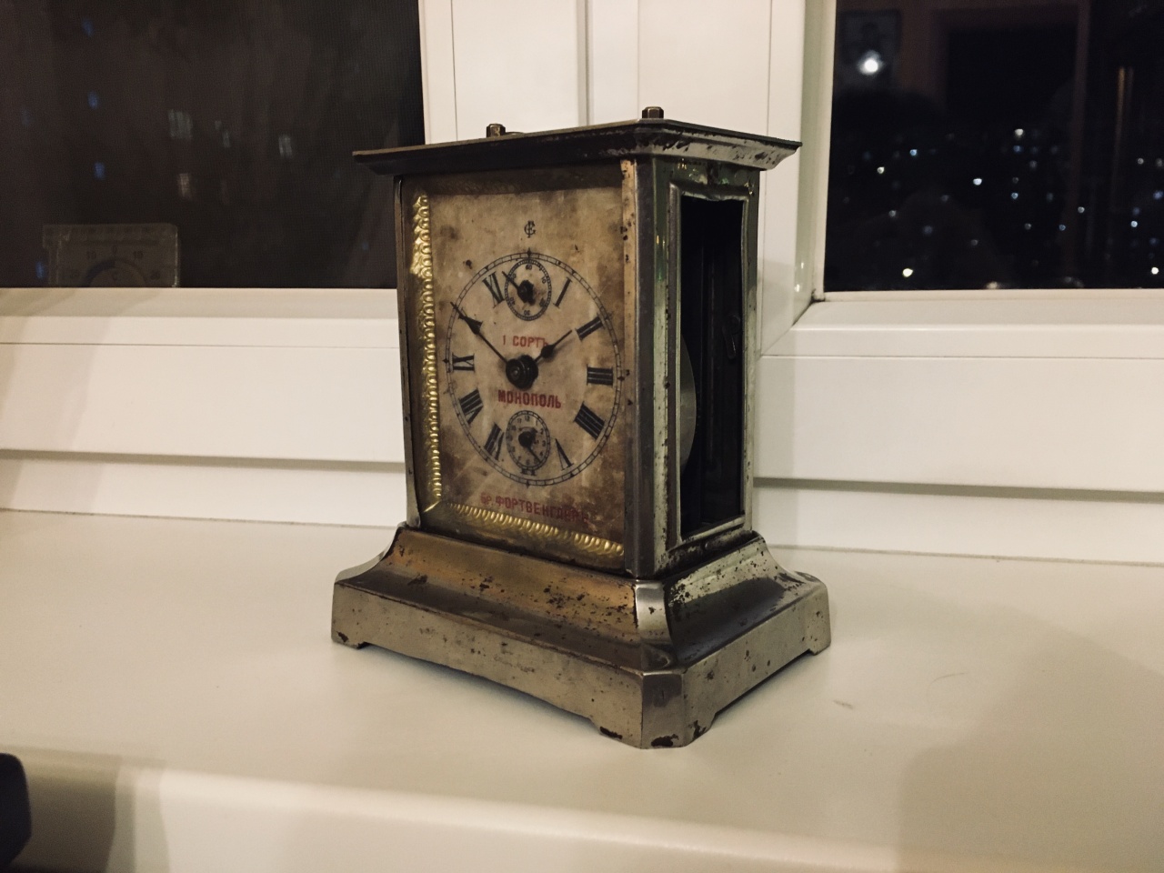

Установил регулятор.
Все оказалось предельно просто – установил его с внутренней стороны платины. Теперь регулирует
Ну и собственно, сделал фоточки. Механизм капитально не чистил –– пока просто слегка промыл и чуть смазал. Чистка и вообще приведение в порядок будут летом. Сейчас целью было "поставить на ход". Чего поют – никак не разберу. Вроде бы мотив знакомый, но не соображу.
Циферблат интересный. Поискал аналогичные часы в интернете – все, что удалось найти, называются либо Фортвенглеръ, либо Монополь. Изредка Метеор. Иногда никак.
Но чтобы сразу были и надпись Монополь, и Бр.Фортвенглеръ - таких не находил.
Как говорится, пАдАзрительнА!!

Старый 06.02.2020, 08:46
Аватар для Сергей Дмитриевич
Регистрация: 21.04.2010
Адрес: Беларусь г. Барановичи
Сообщений: 8,724
Сказал(а) спасибо: 656
Поблагодарили 5,558 раз(а) в 3,975 сообщениях
Сообщение от Сергей110 Посмотреть сообщение
Ничего удивительного.
Мотив звучит фальшиво потому, что на музыкальной гребёнке утрачено несколько голосов.
К сожалению это обычная беда таких устройств.
Полоски металла, издающие звук определённого тона, сделаны из хрупкой стали.
При малейшей попытке повернуть барабан против хода, они просто отламываются.
Восстановить их невозможно.
