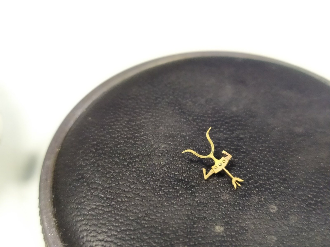

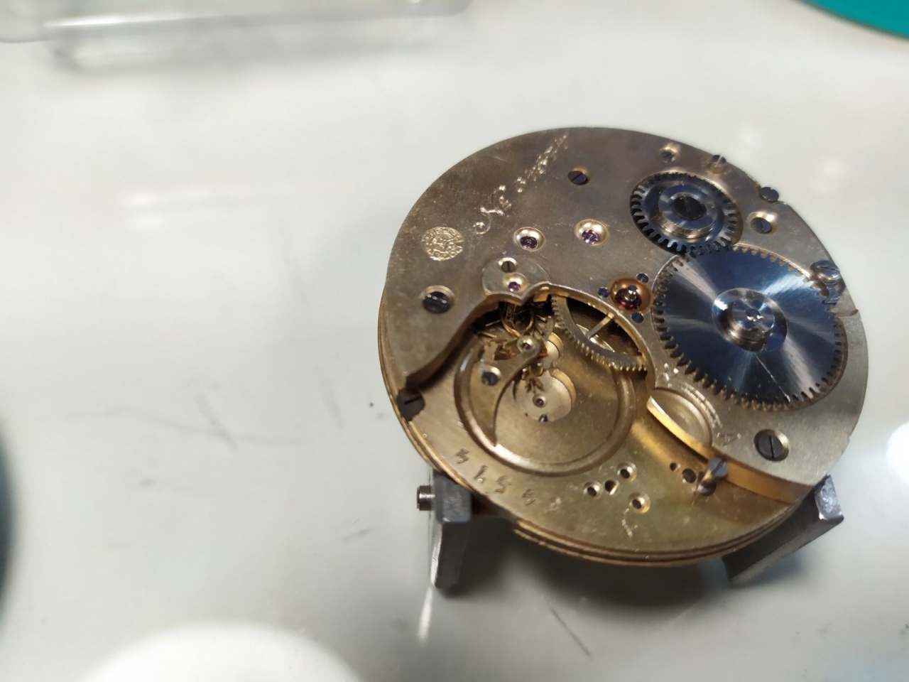

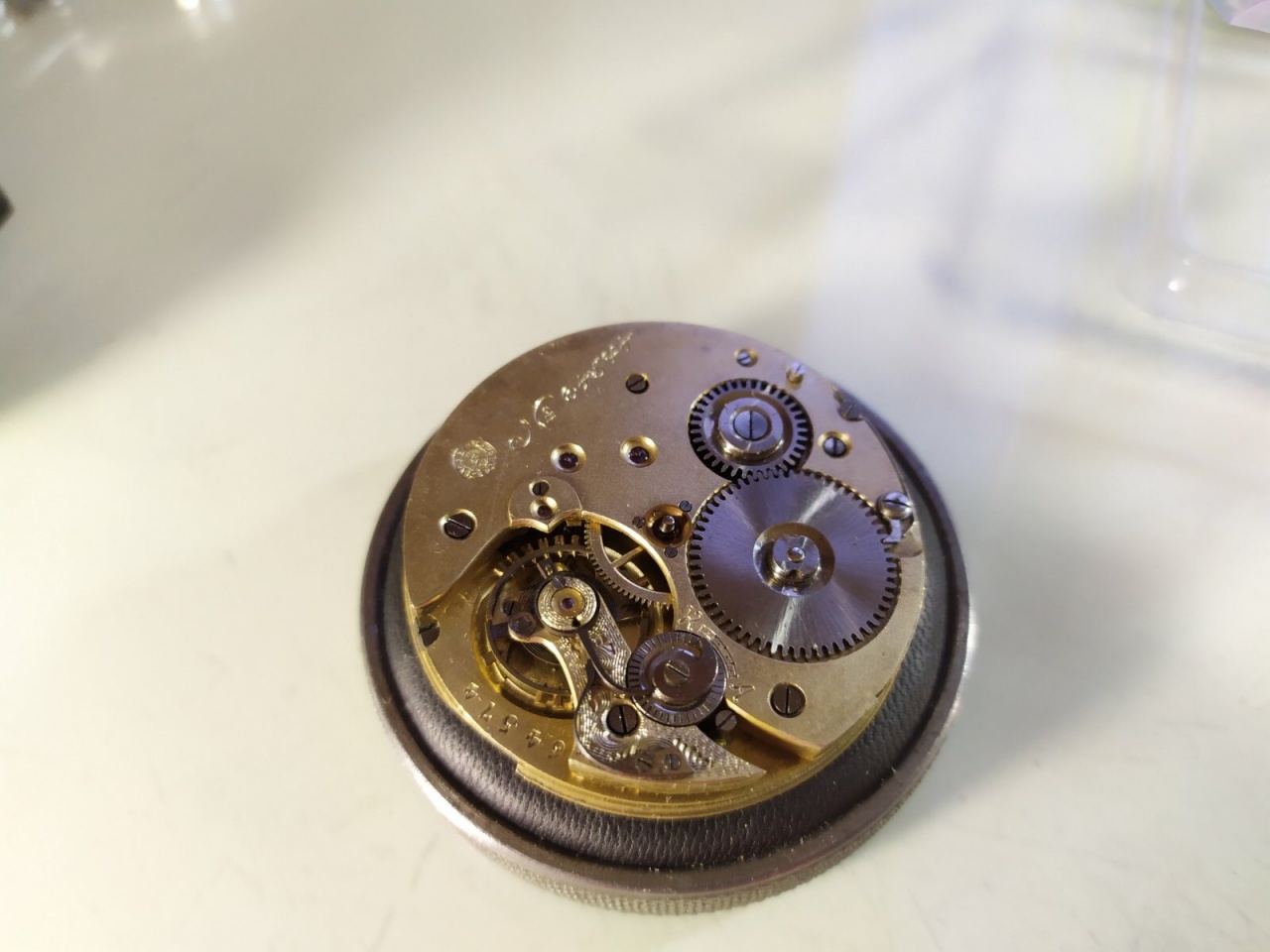

Всем доброго дня! Помогите определить что за часы, кто производитель? Гугл не помог. С Уважением

Добрый день, механизм сильно похож на Систем Гласхутте (Systeme Glashutte), я раньше встречал такую анкерную вилку с муравьиными усами у Патека, механизм если не ошибаюсь Немецкий, Вы смогли снять мост баланса , значит Вы сами знаете, какой механизм перед Вами

На механизме клеймо ECLIPSE. В Микролиске эта марка относится к фирме Georges Favre-Jacot, а также позднее к фирме Léon Lévy & Freres / Pierce SA.

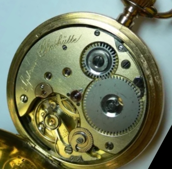

Механизм к Зениту никакого отношения не имеет, я никогда не видел, что George's favre jacot использовал Немецкий механизм! Сравните пожалуйста, фото прилагаю, механизм от Systeme Glashutte, и конечно на Ebay очень много часы с механизмом Systeme Glashutte!

** Systeme Glashutte** и ** Glashutte** это разные механизмы.Глашутт,это немцы систем глашутт(система глашутт) это швейцарская подделка под немецкий механизм.По форме плат похожи но потроха разные.

Как говорится, век живи, век учись. Как раз у Зенита есть такой калибр 19-277.
