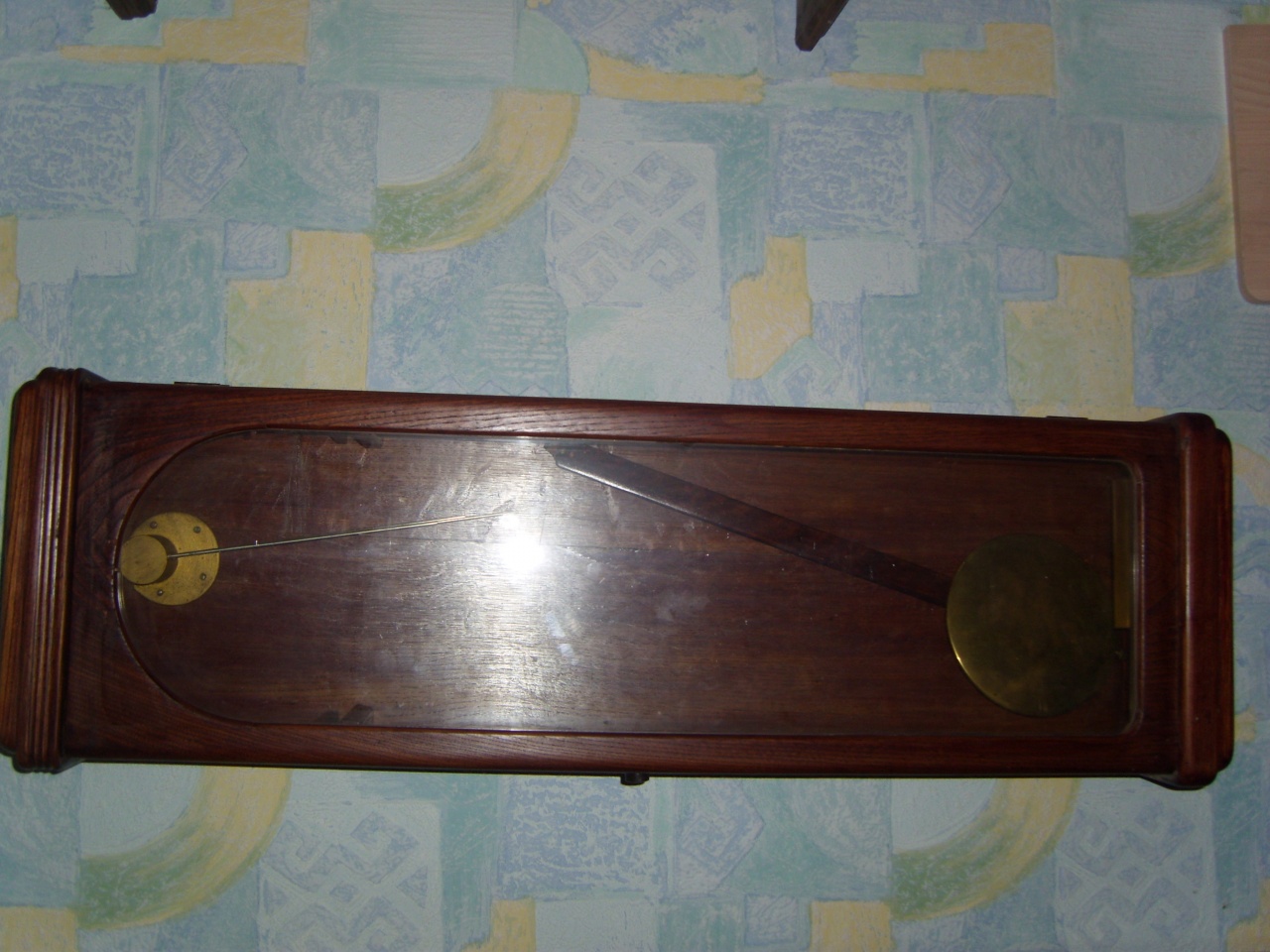

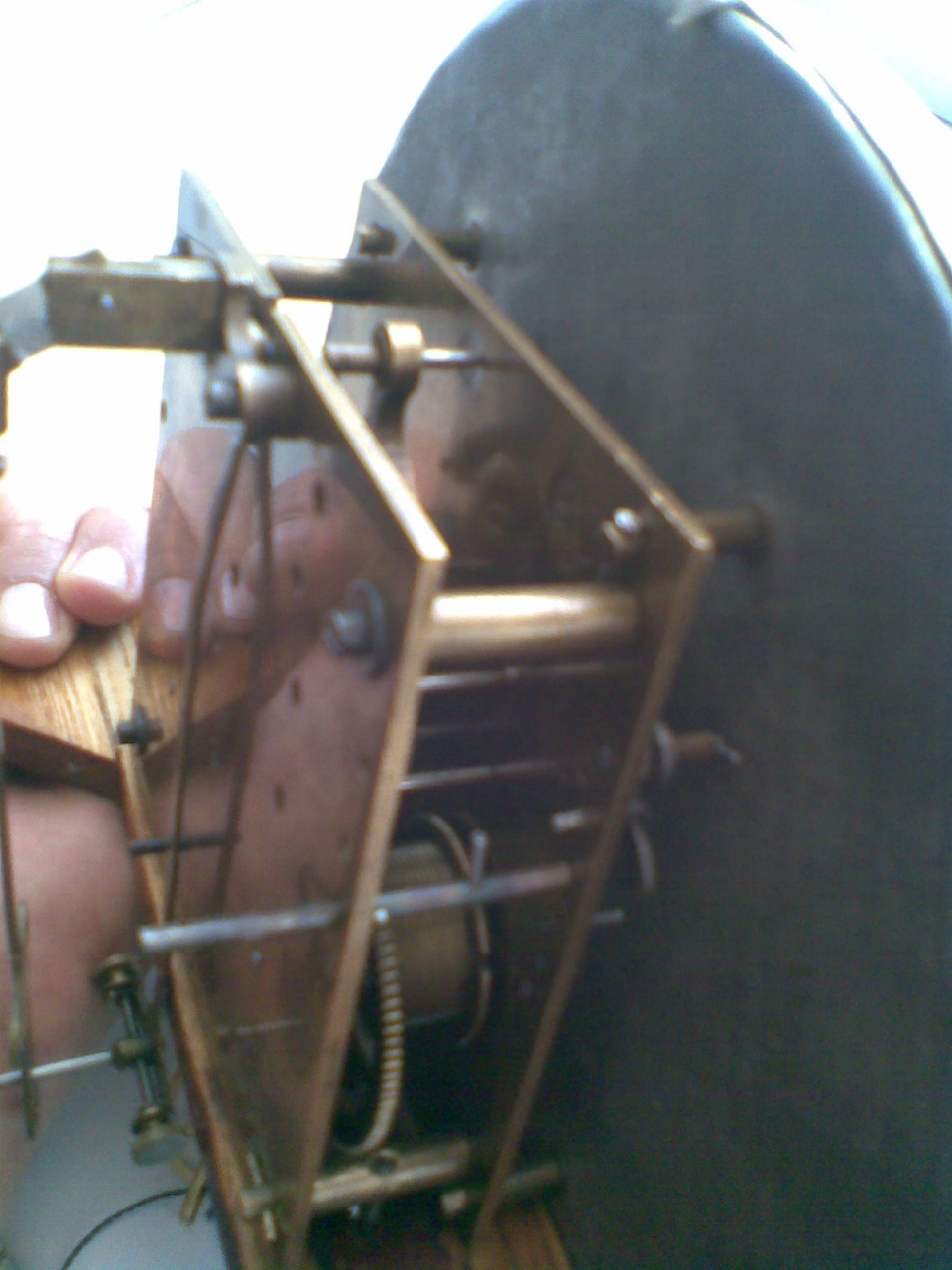

Здравствуйте всем! вот фото того, что есть, кто что думает что это за механика? Чья7 Какого года?на платах нет никаких знаков, только номер, и вопрос по гонгу-такой возможен или это более позднее творение. И еще вопрос про недостающие детали - реально ли восстановить, может у кого что-то есть, готов купить или обменять. Спасибо всем ответившим. С уважением Сергей.

Добрый день!
Думаю, что струнный гонг родной, и его наличие сразу говорит за то, что часы были выпущены не ранее 1901 года, когда первый патент на такой тип гонга был зарегистрирован.
Судя по типу корпуса, можно, опять же, предположить 1901-1910 годы выпуска.
Механизм типичный для немецких производителей "регуляторов". Возможно, он был выпущен одной из многих фирм, все еще работающих в то время в Фрайбурге. К сожалению, не все из них маркировали свои механизмы клеймом.
Интересная деталь этого механизма - устройство запатентованное Кильманном на подвесе маятника, так часто встречаемое на часах FMS.
К сожалению, запчасти найти, я уверен, будет крайне сложно. Только изготавливать.
