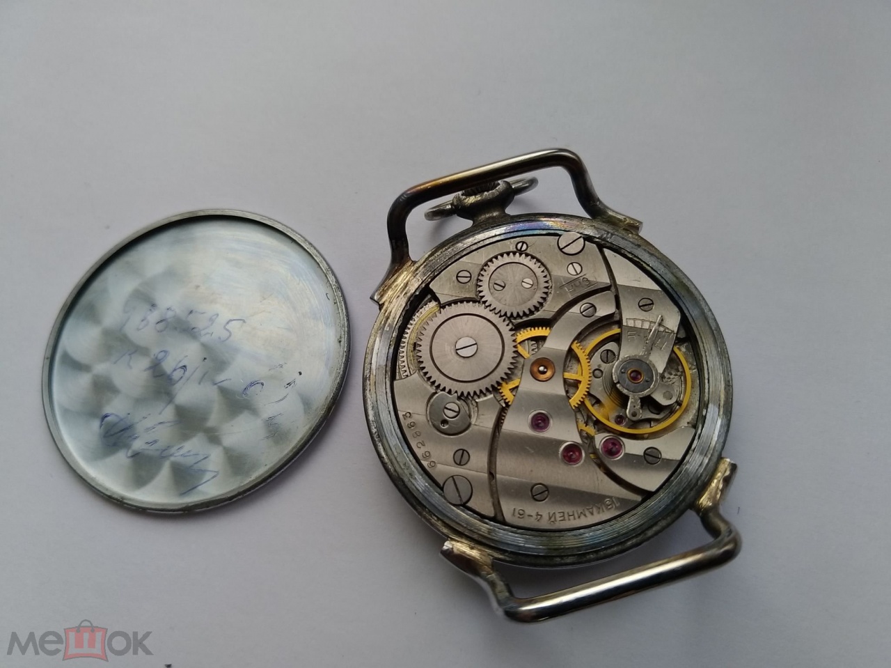

Старый 05.06.2020, 16:32
uen42 uen42 вне форума
Регистрация: 14.02.2018
Адрес: Трудармейский
Сообщений: 32
Сказал(а) спасибо: 5
Здравствуйте! Подскажите пожалуйста как вернуть на место выпавший заводной вал из часов Молния 3601. Нигде, ни здесь, ни в инете не нашёл такой информации. Ткните пожалуйста носом, если есть куда. Фото часов прилагаю
