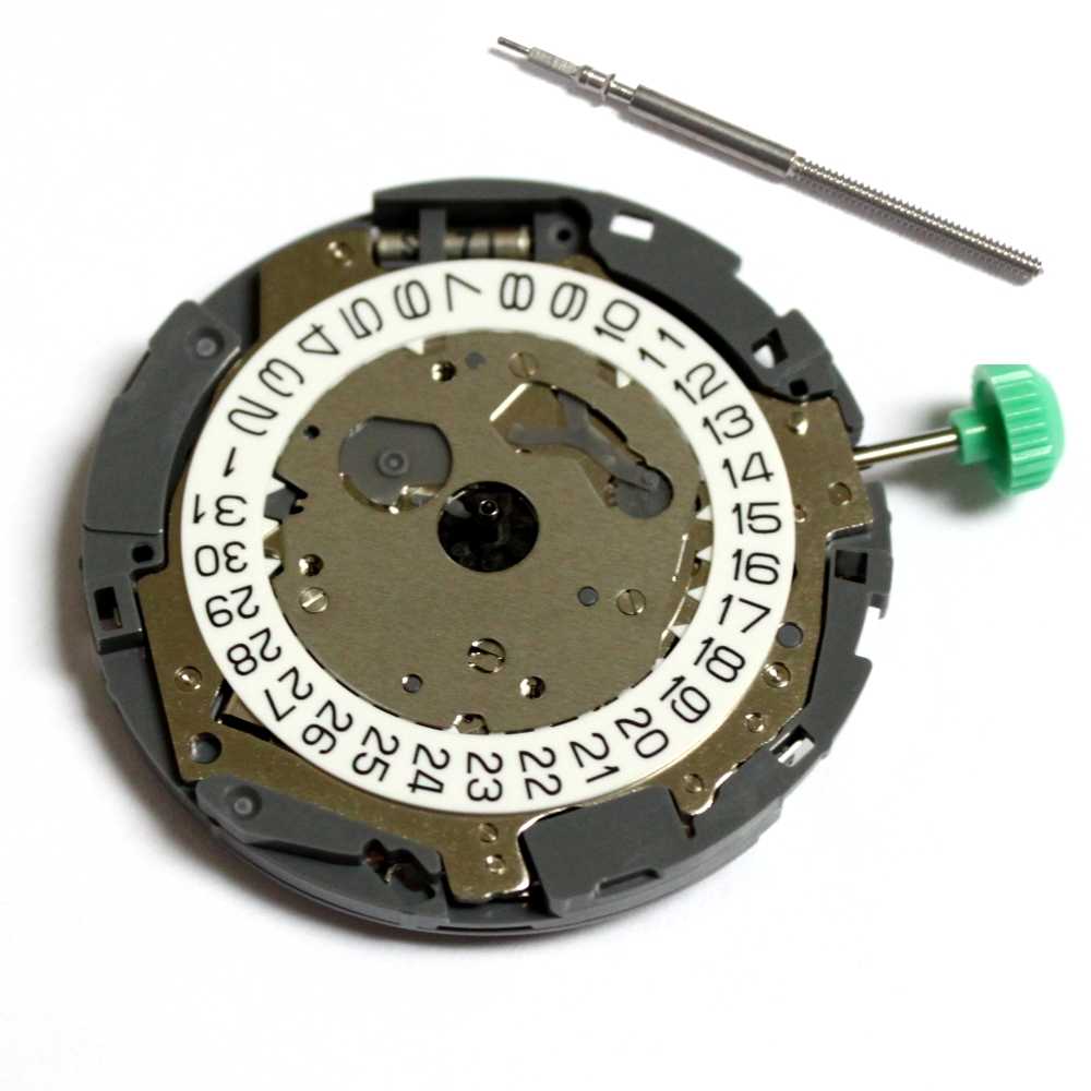

Добрый день!
Решил реанимировать свои старые часы.
Кварцевый хронограф на механизме miyota 0s20
В свое воемя носил часто, эксплуатировал жестко (в режиме G-Shock).
Батарею поменял, идут, но со стрелками что-то не так
На фото 24х часовой указатель стоит на 0(24)часов, при этом стрелки черт знает где. Можно ли переставить стрелки или это свидетельствует о серьезной поломке?
Спасибо!

Нужно переставить стрелки и покрутить их, если смещение снова произойдёт, то сломано одно из колёс.

часовая и минутная между собой рассогласованы, и ни одна из них не согласуется с 24-часовой стрелкой
думаю что поломка
я бы заглянул под циферблат, но морально готовился бы к замене механизма (часто это экономически более оправдано, чем ремонт старого)

Спасибо, попробую переставить стрелки для начала. Т.к. Часовая и минутная все-таки согласовываются в районе около 5:45. Цифер снимать не буду, вряд ли увижу поломку, куда смотреть не понятно.
Вексельное и/или часовое колесо в хлам.
