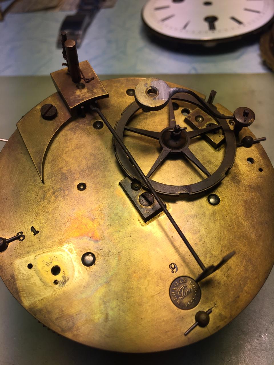

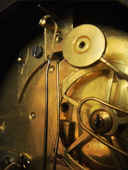

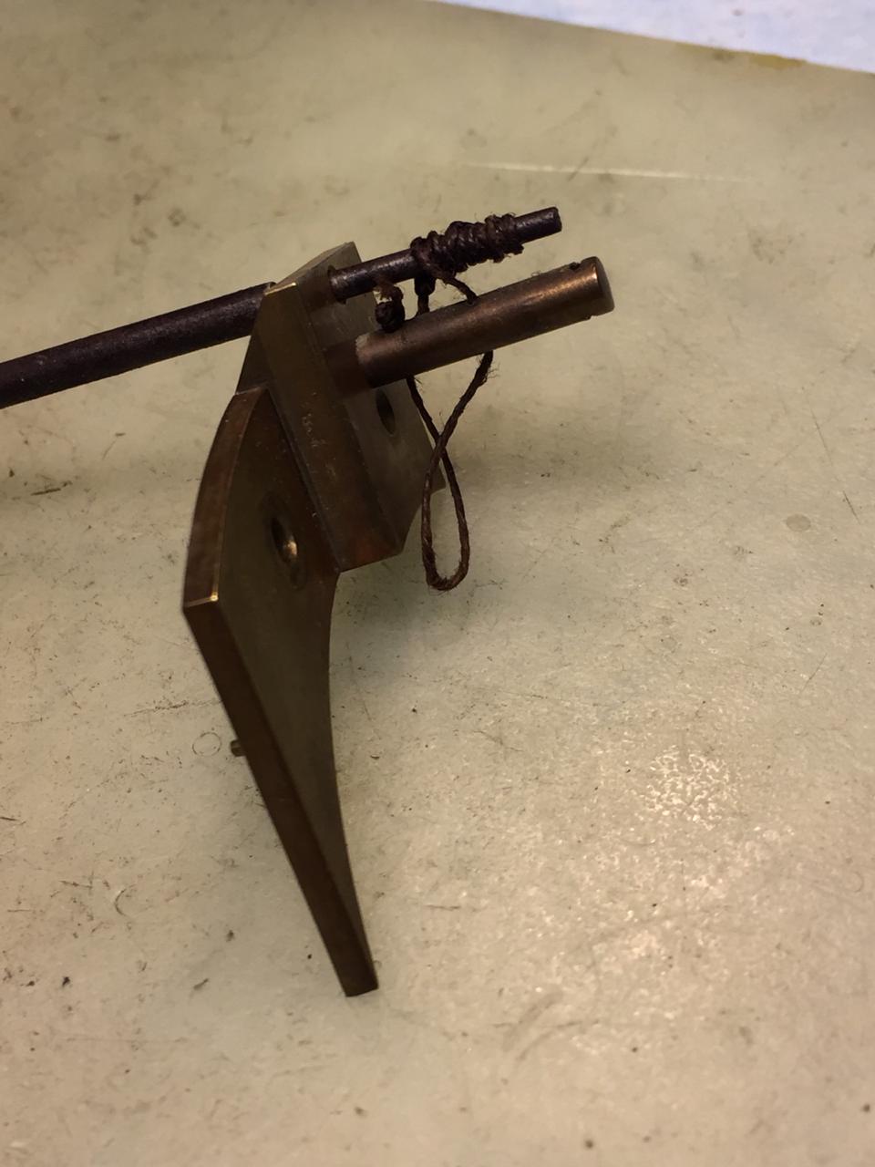

Доброго дня, уважаемые!
Подскажите, пожалуйста, что представляет из себя маятник на тросике у таких часов? Может быть, у кого-нибудь есть фотографии, как должен крепиться такой маятник, и вообще, как он выглядит?
С уважением, Алексей.

Здесь показано:
https://www.youtube.com/watch?v=VlvcjrelL7I

Сообщение от Alex2051 Посмотреть сообщение
Здесь показано:
Добрый день !
Всё примерно так, только у маятника для нитянного подвеса, вверху нет фрезерованного крюка, а просто загибается сам стержень.
С уважением Александр.

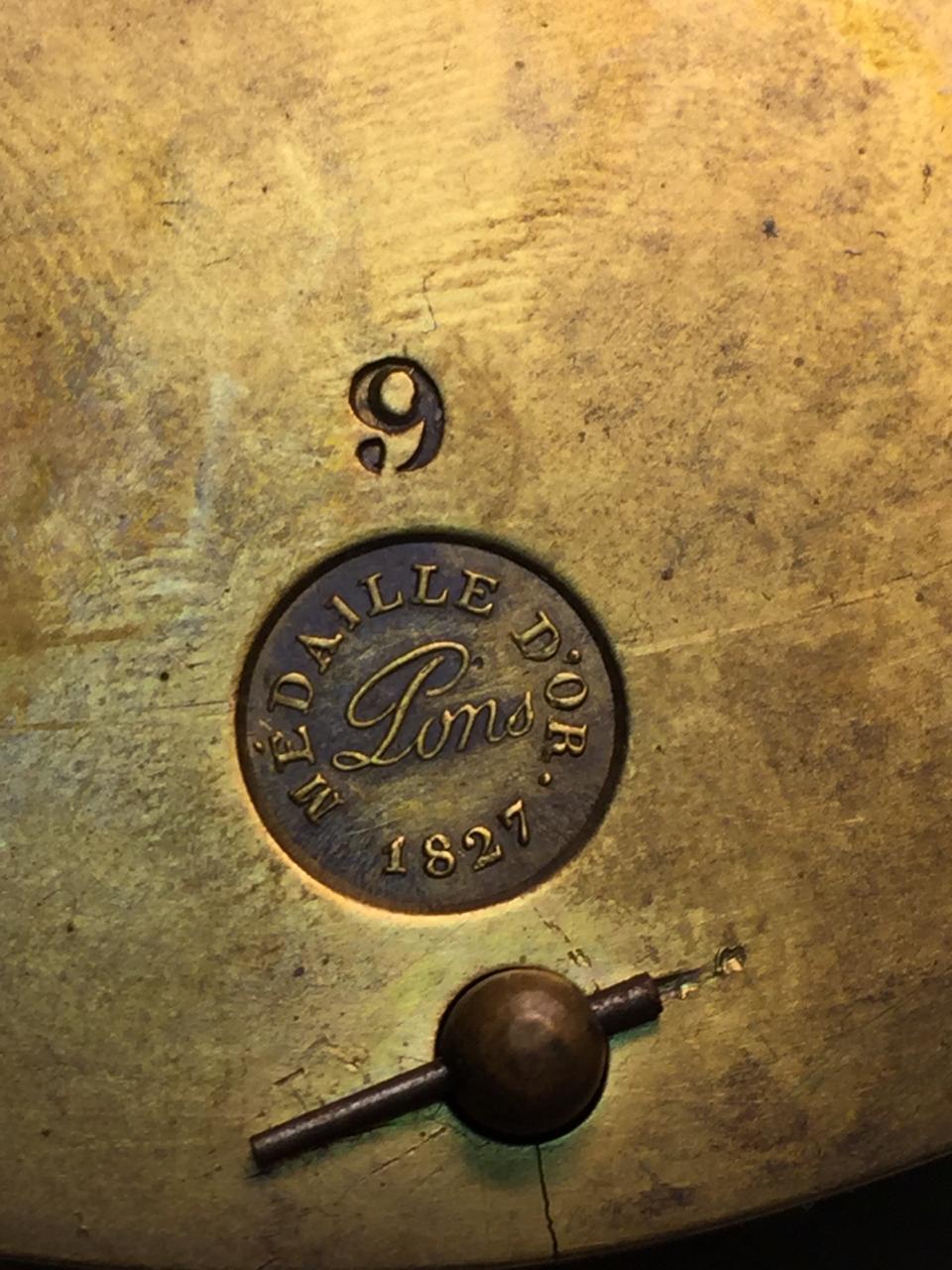

Тех годов - да , а на видео и часы человек делает современные и на современном оборудовании. Там много чего , что в первой половине 19века никто не использовал (тогда , просто этого, еще не существовало.)

Ну так у ТС как раз механизм от Понса тех времен.
