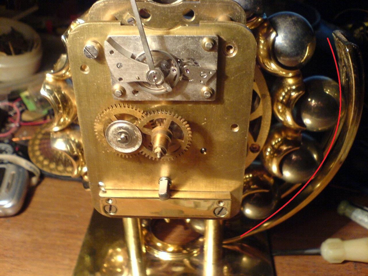

Имею в ремонте вот такую прелесть неизвестного года выпуска. Стоимость - около $2000.
Механизм - обычные "судовые" каютные часы с малыми отличиями:
- приставной ход (тоже в длинным градусником) переставлен на переднюю платину;
- вместо заводной пружины - колесо с тяжелыми шарами, отсутствует, естественно, храповик и его собачка ;
- в механизме лишняя паразитная шестерня. Видимо потому, что судовые часы в период 1964-1965 гг выпускались с "левыми" и "правыми" (со спиралью Бреге) анкерными колесами.
Да. Разобраны "на мелкие части". Почищены, промыты, смазаны "как положено".
Вот стоят на столе (без цифера и стрелок) с 6-ю шарами. Амплитуда баланса - всего по 55-60° в каждую сторону. Выкачка - идеальная - начинают ходить сами при малейшем касании промежуточного колеса.
Что посоветуете?

Как начало, посовеую попытаться узнать какая нормально была или должна быть амплитуда. Ето стационарные часы и в них крутящй момент двигателя можно считать, что постоянная величина, значит маленькая амплитуда не отразиться как нестабильность хода, неизохронность не может получиться вообще. Так сказать, здесь большая амплитуда приведет только к более быстрому износу цапф баланса...
Все таки, можно поискать потери енергии - есть ли износ в цапф и отверстии, неправильное зацепление анкерного колеса с соседным, и не на последное место - состояние шахмана - проверьте без анкерной вилки сколько колебаний сделает баланс до остановке после отклонение на 180 гр. , правильность взаимодействия вилки с колесом и балансом...

Думаю название темы верное: "мелкий ход"
Проверьте палеты вилки, чтобы не было падения зуба на плоскость импульса
Механизм и приставной ход китайские, но неплохие, амплитуда обычно нормальная (но я сталкивался только с пружинным вариантом)
И глубину зацеплегия приставного хода с механизмом проверить

Конечно, ход здесь не "мелкий", а "вялый"... Кстати, не встречал корабельных с "левым" анкерным колесом, такое мне попадалось только в реле времени 2РВМ. Так вот, у шахмана для этого реле времени толщина цапф оси баланса как у "Маяковского" Х-7М, то есть больше, чем у обычного Х-3. Амплитуда у такого баланса при прочих равных условиях заведомо меньше. Интересно, какую толщину в описанных часах заложили китаёзи-мафиози? Кстати, увеличение толщины цапф, по моим наблюдениям, больше сказывается на амплитуде как раз при горизонтальной оси баланса, чем при вертикальной.
Если часы ходят устойчиво - я бы оставил как есть. Возможно, китаец-конструктор просто промахнулся с крутящим моментом и передаточным числом от колеса с шарами к механизму.

Толщина цапф там примерно как у янтаревского Х-3
Приставной ход весьма ходкий
Паразитный триб в ангренаже может воровать энергию, его бы осмотреть
По правилу зубья колес не смазываются, но здесь триб сцеплется с трибом, трение сталь по стали, возможно немного масла на зубьях не помешает

Сообщение от Dima343 Посмотреть сообщение
Масло на триб паразитного колесика, чуток, конечно, сразу при сборке дал.
Обнаружился интересный нюанс.
На колесе с шарами 13 гнезд. Поступающий сверху на колесо строго вертикально очередной шар давит на верхний шар в лунке колеса "наискось" с весьма приличным усилием (над ним во входной воронке есть еще 1 шар). Давит постоянно до момента падения в верхнюю лунку колеса. Это создает на колесе дополнительный вращающий момент в "правильную" нужную сторону.
Еще не все !
Когда в верхнюю лунку колеса упадет очередной шар, упомянутое давление прекратится. Однако, в это время над выходной воронкой снизу колеса уже наполовину нависает шар, который должен вскоре в эту воронку провалиться. Так чашки-лунки колеса имеют такую форму, что нависающий над нижней воронкой шар упирается в нижнюю чашку вплоть до момента падения в воронку (она выполнена четко по диаметру шаров), чем также создает дополнительное давление на колесо в нужном направлении.
Т.е., эти оба, верхний и нижний шары, поочередно помогают вращать приводное колесо с весьма приличным "на глаз" усилием.
Часы уже больше суток ходят полностью устойчиво, а, поскольку неосторожно собрал часы полностью (в надежде, что "сами расходятся") и наклеил легонько медный с золотой инкрустацией циферблат (на двусторонний скотч), обозреть амплитуду баланса возможности нету. Снимать снова стрелки и циферблат для удовлетворения любопытства - неохота.
Полагаю по громкости пристука анкера об штифты. что амплитуда баланса установилась на уровне около 90° в каждую сторону.
Хотя видел фото некоторых похожих часов - в циферблате напротив баланса есть окно для наблюдения. А, возможно, и для принудительного запуска часов после простоя.
Конструкция часов, конечно, крайне неудачная. Механизм полностью открыт - натуральный пылесборник и домик для пауков - при разборке часов паутины внутри было немало. Другие аналогичные часы хоть имеют накрывающий их стеклянный колпак-аквариум для защиты от пыли или дверку.
Градусник оказался в почти правильном положении - полсуточный ход убежал в + всего на 1 минуту. Подвинул чуток градусник ближе к, видимо, заводскому вертикальному положению. За выходные выставлю ход поточнее, хотя эти часы, полагаю, вовсе не для указания времени, а, больше, "для баловства".
И еще пара обстоятельств.
Шары-грузы за время эксплуатации потеряли блестящую хромировку больше,чем на 3/4 и стали слегка шероховатыми (не половине даже появились ржавчинки). Естественно, что создается дополнительное трение о направляющую дугу, которая также из-за трения о нее шаров стала весьма шероховатой. Смазывать ее бесполезно - за неделю на нее налипнет пыль и станет еще хуже.
Колесо с шарами сидит на оси, которая с одной стороны, образуя муфту, надета на квадрат колеса-барабана часов, а другая цапфа этой оси, нагруженной весом 6 шаров и упомянутыми выше дополнительными усилиями, имеет диаметр ... 6 миллиметров! Это создает весьма приличное дополнительное трение.
Так что, глядя на работающие часы полагаю свое вчерашнее опасение за мелкий-вялый ход преждевременным.

думаю, легкая полировка шаров поможет снизить трение
и на фото видно, что направляющая отошла от своего нормального положения, и шары, вместо того, чтобы лежать в лунке колеса, высовываются наполовину и трутся о грань лунки, создавая большое трение

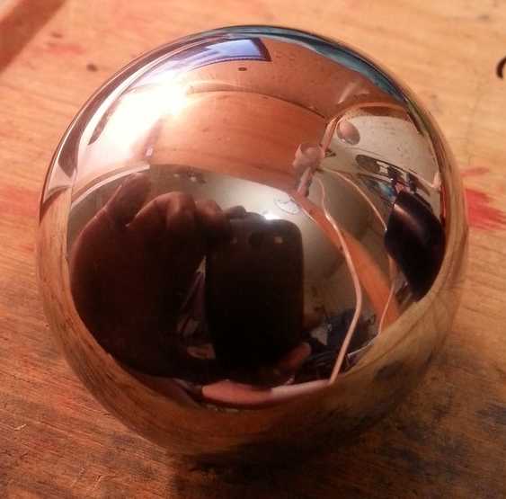

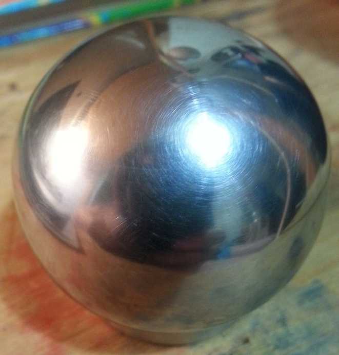

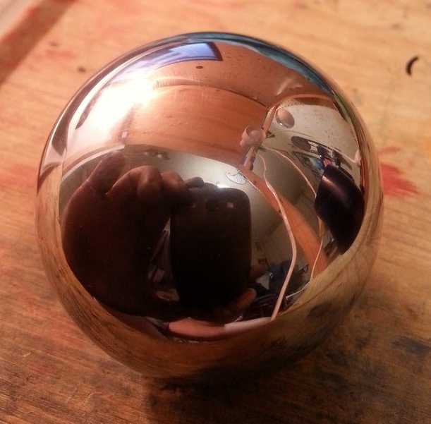

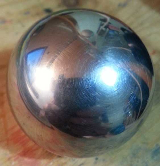

Направляющую, которая крепится к основанию двумя "позолочеными" винтами М3, конечно, поправил. Чтобы не перешлифовывать ее опорную поверхность - подкладками - стоит как должно. Винтики эти при работе часов от даже слабых ударов шаров по направляющей неизбежно ослабнут (такими и были при поступлении часов в ремонт - направляющая прилично шаталась), переделывать крепление на более надежное, ясное дело, не буду - опорная поверхность направляющей слишком мала - всего около 15 мм длиной.
Часы комплектуются 20 шт. шаров диаметром 32 мм каждый. Поверхность их сейчас чуток похуже, чем на 1-й картинке (все картинки из инета - мужик ручками полировал шар диаметром 50 мм шкурками от 350 до 2500 и ГОИ).
Какие есть мысли, чтобы привести состояние поверхности всех шаров от изображенного на первой картинке до состояния на 5-й картинке? Полировать вручную и, даже, дрелью или шуруповертом, просьба не предлагать - все-таки шаров 20 штук. Вот для чистки, шлифовки и полировки биллиардных шаров есть специальные машинки - мне б такую ...

если у вас шары как на 1-м фото, уже хорошо, главное поверхностная коррозия и шерховатости убраны
ну а из методов приходит на ум только полировка большим войлочным или фетровым кругом с пастой в стационарном точиле
