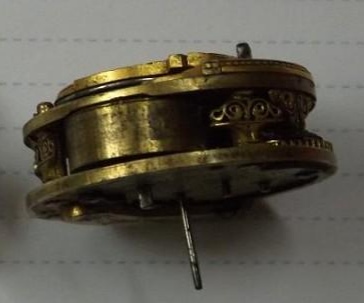

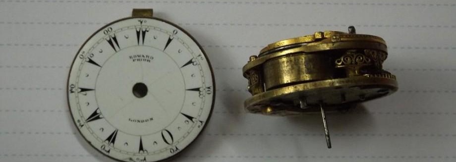

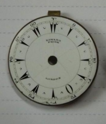

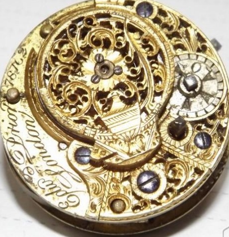

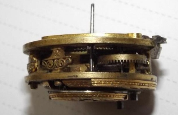

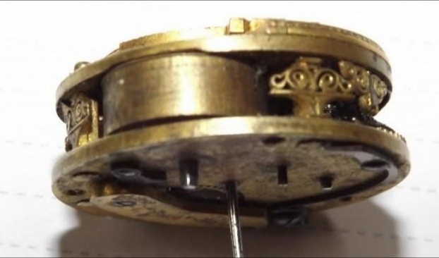

Доброго времени уважаемые участники!
Просьба помочь с оценкой.
Работоспособность не известна..

Интересно, зачем им такую длинную ось всобачили?
Болгары в Англии вот примерно такие же за безумные деньги пытаются сбыть. Но там каких-то пудрениц еще много добавлено. Для турок. Восток - дело тонкое...
Судя по фото, ваши некомплектные...

Не знаю. Там внутри побывало слишком много мастеров и не хватает много деталей. Это механизм-загадка. Если за 100 у.е. сбагрите, то это будет удачей.

sergocean, по фотографиям много не увидишь... Что я заметил: непонятные пропилы на гравированной решетке баланса, сам баланс зажат и вряд ли может свободно колебаться, вставлена ось непонятной длинны, отсутствует цепь Гааля и часовое колесо... Этого вполне достаточно чтобы механизм не работал. А в качестве запчастей они никому не нужны. Тогда толком не было никакой унификации и о взаимозаменяемости деталей никто не думал. Каждые часы уникальны.

Это уже вторая четверть 19 века... Т.е.технически устаревшие, отправлявшиеся на восточный рынок. И некомплект. Вероятно, самыми "вксными" были кейсы.

Восстановить можно. Но... А часы старенькие, колонны- ах, гравировочки - красотень… А пропадут ни за грош!

Резные пилоны в этом случае - не показатель возраста.
