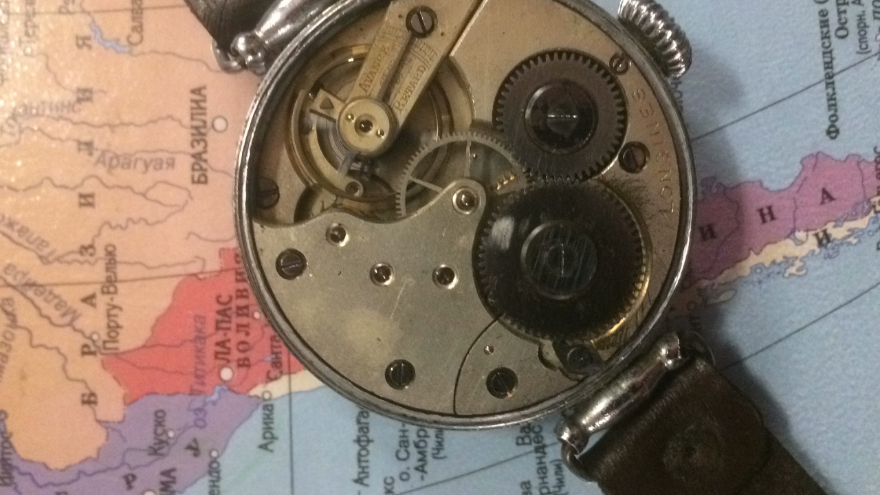

Долгое время часы являются семейной реликвией.
Помогите определить что за конструктор. Следует реставрировать и и имеют ли ценность?

да. замечательная сборная модель 30-40 х годов. по номеру меха можно поточнее узнать. корпус от киряка, советских часов от 1ГЧЗ (МЧЗ). мех лонжин. цифер артельный, нарисован мастером... мне нравятся такие...)
если семейные, я бы отдал на чистку смазку и настройку хода, больше бы ни чего не менял...
продавать если, корпус около 500-700р., мех, думаю, до 3 т.р. ...

Насколько идеологически правильно поставить другие ушки под нормальным углом к циферу и сменить ремень на современный?

«Ушки» и так норм стоят
Если носить собираетесь-поставьте напульсник и все.

сходите на форум Германа, там можно заказать новый ремешок в таком стиле. можно, конечно заморочиться и с цифером. но зачем. будет уже не те часы. ремешок, стекло минералку и обслужить...будет памятная вещь с минимальными изменениями...
