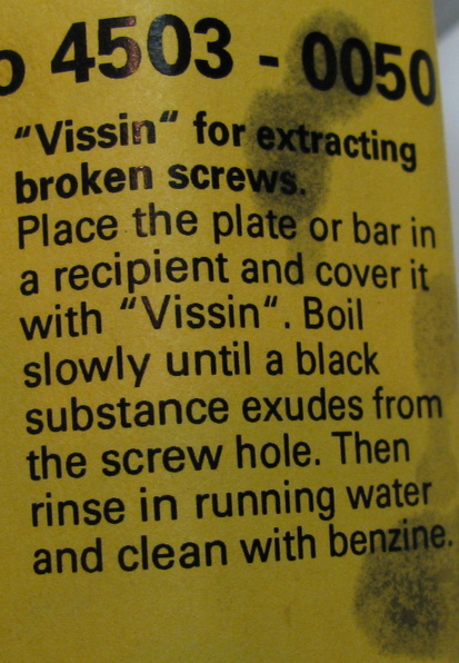

Немогу найти инструкцию к эксплуатации нигде почему-то.
А на самой бутылке ничего не написано?

Написано:
Этот пользователь сказал Спасибо! Trops за это сообщение:

Во, а говорите кипятить не надо

Сообщение от Александер Посмотреть сообщение
Этикетка оборвана, бутылочка лет семь валялась бестолку, не знал как его применять, а насколько помню эксперименты с извлечением обломков прошли неудачно, вот и забросил
