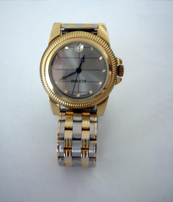

Только сейчас при переводе стрелок заметил, что на российских часах Слава, Ракета при вращении ЗГ(от себя) по часовой стрелке стрелки часов вращаются назад, а при вращении ЗГ против часовой стрелки(на себя) стрелки вперёд. Именно эти часы были на чистке и регулировке в в немецкой мастерской(т.к. живу в Германии). На других российских часах Командирские, Амфибия и импортных(немецкие, китайские, ...) стрелки вращаются наоборот.
Парадокс)) Или так должно быть? Могли что то в мастерской напутать с подводом стрелок?

Практически на всех советских часах (кроме Победы, Звезды и ещё нескольких механизмов) при вращении головки на себя стрелки переводятся вперёд. В те времена это было общепринято.

Это чисто конструктивные отличия. Сколько в ремонтуаре промежуточных колес до вексельного колеса. В Ракете и Звезде одно, а в победе два. И только в этом причина.
