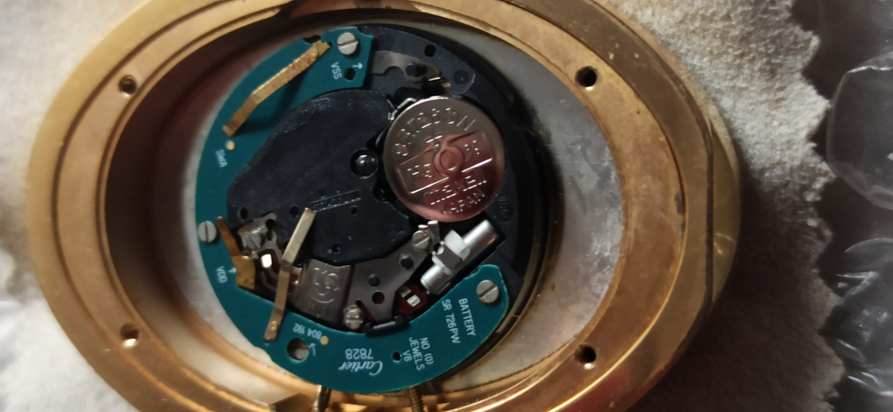

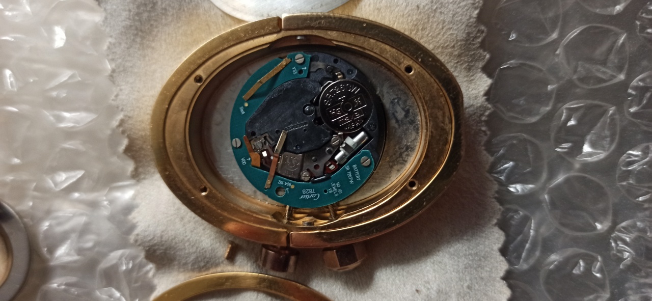

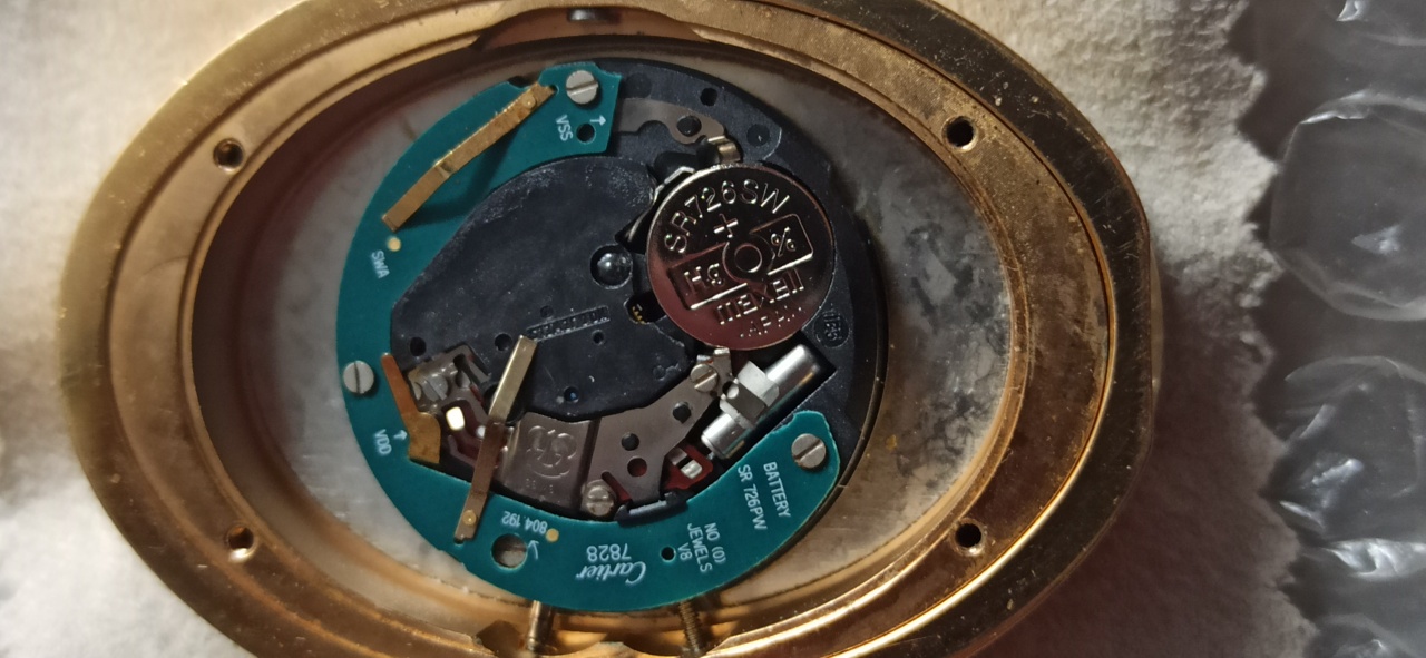

Всем привет, прошу совета у знатоков. Стал обладателем часов-будильника Cartier. Включая будильник, он практически не слышен, только если приложить близко к уху. Вопрос: а зачем такой будильник?? Всем спасибо!

А что можно ожидать от часов с копеечным кварцевым механизмом и с пьезопищалкой, которая тут подключена скорее всего без катушки индуктивности, судя по двум выходным контактам вместо одного? Такая схема может выдать на пищалку максимум 3 вольта, а для нормальной громкости нужно 50..100 вольт. Получится открутить электронную плату от механизма и сфотографировать её с другой стороны?
Подскажите, вы случайно не занимаетесь ремонтов таких механизмов? можно ли доработать этот механизм или заменить на более мощный? или это не возможно? Не понимаю как такое вообще пустили в производство, если звук- не слышен... Спсибо

да и батарейка должна быть не sr726sw, а sr726w, рассчитанная на отдачу большего тока

Батарейку перед покупкой сменили, возможно звук станет громче при смене на номинал? sr726pw написано на плате, но таких в Украине не наблюдаю. Могу заменить на sr726w, есть смысл? спасибо!
