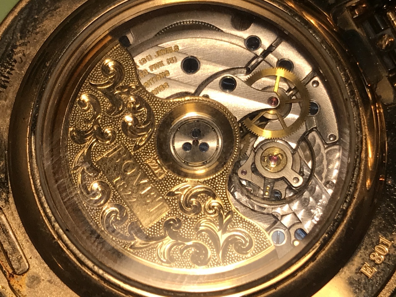

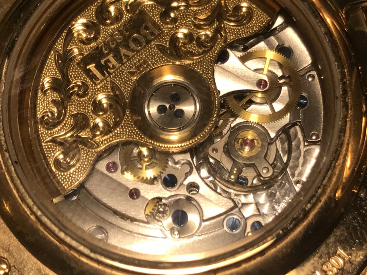

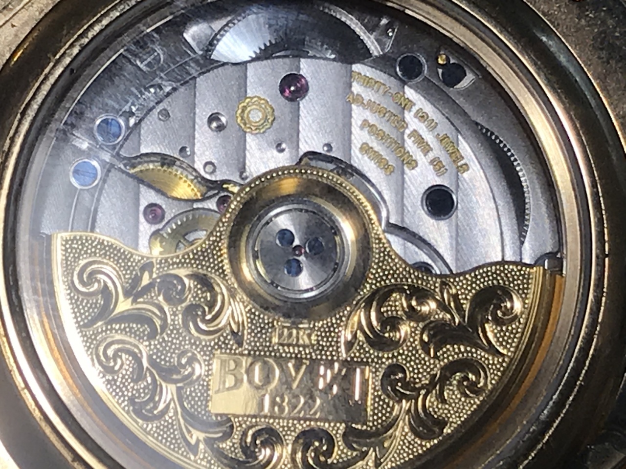

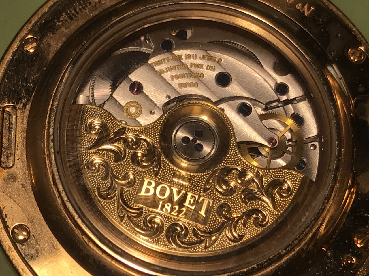

Frederic Piguet - что за калибр?
стоит в Bovet.
хотелось бы узнать что за калибр, часы идут нормально, обслужены в Швейцарии.
но вот Reserve de marche совсем слетел . как это официальный сервис вот так поставил стрелку???
можно конечно просто перенасадить стрелку, но хотелось бы для начала узнать что за FP и какая кинематика, чтобы без разбора механизма проверить работу, и уже потом принять меры.
вроде как базовый Frederic Piguet 1150, но вот как реализован запас хода...

синдром такой:
стрелку снял, завел до упора (барабаны начали сбрасываться при дальнейшем заводе).
поставил стрелку на МАХ (полный завод).
стал заводить - она уехала еще дальше, градусов на 20 и встала.
что то с кинематикой не так?
