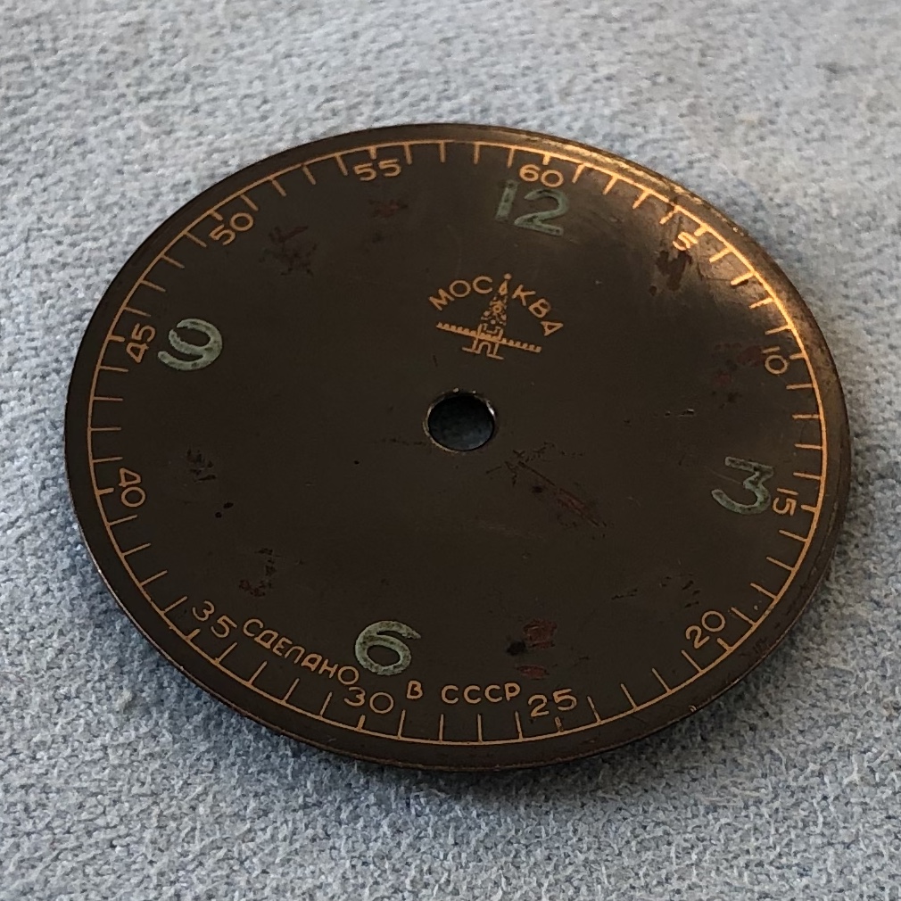

Здравствуйте товарищи! Имел неосторожность сегодня поработать с таким циферблатом. Посветил на него в темноте, цифры светятся — значит это не радий, подумал я. Кама после фонарика не светится.
Очищал циферблат ватной палочкой со спиртом, после того как кто-то закрасил царапины маркером. Сидел вплотную, сантиметров 10 от него. Светомассу не трогал. Продувал из груши. Потом около часа циферблат лежал на столе, и в конце отправился к другим циферблатам в коробку.
Спустя несколько часов товарищ сказал, циферблат-то радиевый... Это так?
Если да, кто подскажет от каких часов циферблат? Про радиевую светомассу читал и слышал, не самые приятные вещи... Каков масштаб проблем после такой работы? Радиевая пыль по всему столу? Что со здоровьем? Не смогу уснуть пока не отмою рабочее место... И инструменты все..

Проблема будет при вдыхании или попадании в ЖКТ гарячей частицы.Уборка рабочего места и инструмента стандартная в таких случаях http://www.mrkvant.com.ua/radiation/12/
