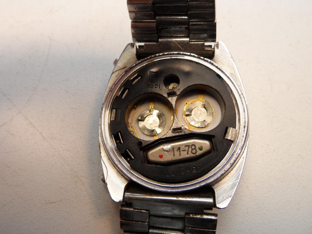

Приветствую, уважаемые знатоки часового форума.
Планирую к покупке плату от культовых «Электроника-1», так называемые «Иллюминатор» (Б6-03) для дальнейшей установки последней в отреставрированный корпус, и хранении данного функционирующего экземпляра в коллекции. Как утверждает владелец данной детали, ему не удалось привести в работоспособное состояние, по этой причине я бы хотел услышать мнение экспертов по поводу возможности ремонта и восстановления данного электронного устройства.

Для начала ставим батарейки, подойдут LR43 (1142). На первом фото правая плюсом вниз, левая плюсом вверх. Затем ставим накладной верхний контакт (он должен быть в комплекте). Если часы запустились - всё хорошо, если нет - с подавляющей вероятностью ничего не удастся сделать, разве что попробовать заменить кварц.
